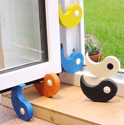

    moin herr lehrer
    deshalb ohne zipp und zapp oder schnick und schnack,einfach per hand auf und zu
    das leben kann so einfach sein
    ps --- 2 dinge braucht es noch zum lüften
    1 x flux.jpg fürs fenster
    1x keil.jpeg für die tür
