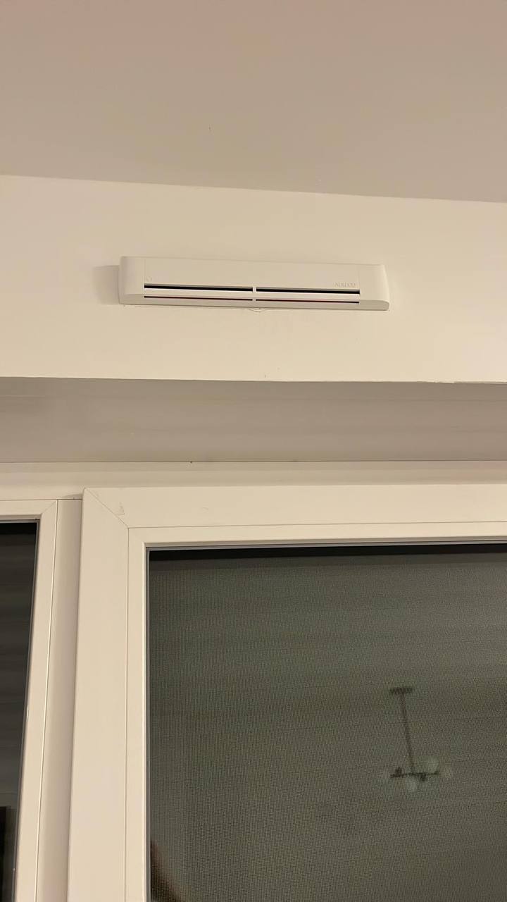

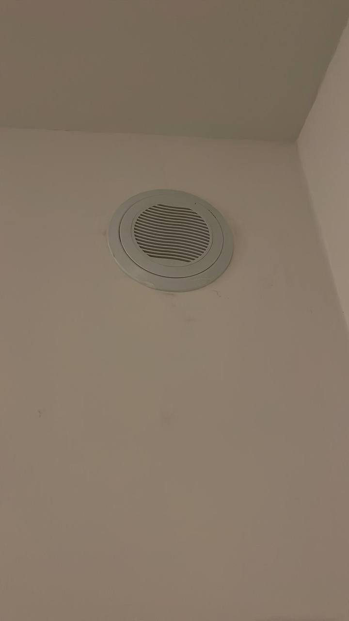

    wir haben in der Wohnung eine Lüftungsanlage mit Wärmerückgewinnung, die Ablüfter sitzen in der Küche und in beiden Wohnzimmern. ALLE Fenster haben einen Fensterfalzlüfter installiert.
    Aufgrund Zugluft aus den Steckdosen sollen jetzt noch Lüfter im Rolladenkästen installiert werden.
    Macht dies überhaupt Sinn?

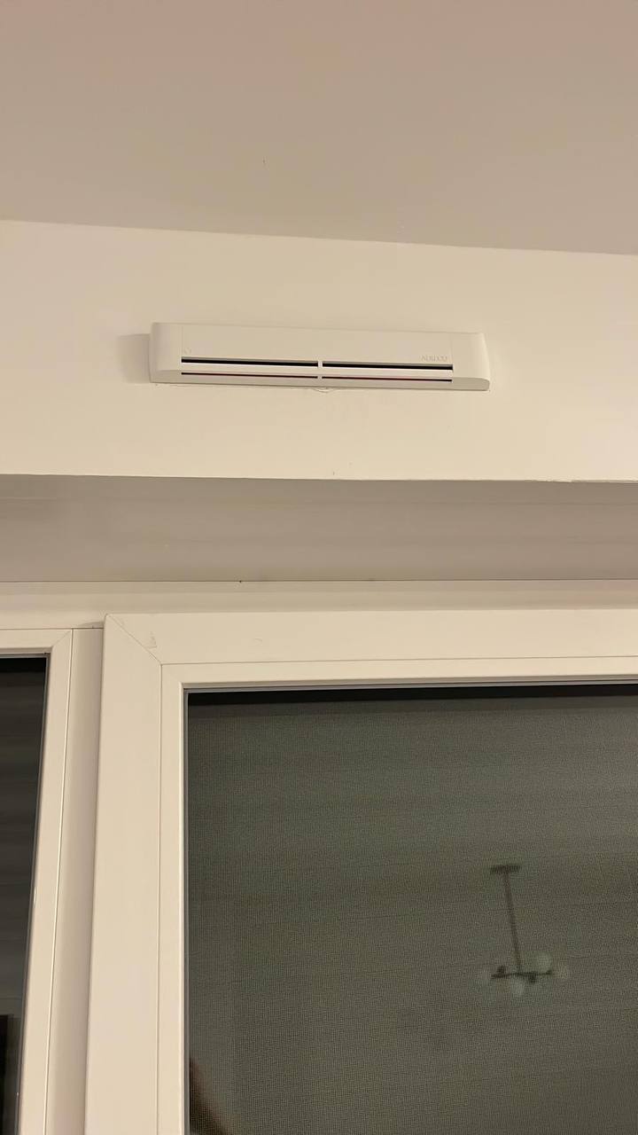

    Solche Luftdurchlässe sollen jetzt noch installiert werden.

    Das hat mit Lüftungsanlage so gar nichts zu tun. Der Mief von der Sitzung sowie die Feuchtigkeit vom Duschen muss raus. Reine Abluft.
    Die "Lüftungsanlage" sind Deine Fensterfalzlüfter - da strömt immer kalte und frische Luft von draußen rein (und ohne Wärmerückgewinnung wieder raus).
    Was soll damit erreicht werden? Dass die Zugluft auf den Steckdosen (==> BAUMANGEL!!!) dann noch durch die Bude zieht und am Rollladenkasten wieder raus? Wird bestimmt im Winter toll, wenn die warme und feuchte Raumluft auf den hinter der Rollladenkastendämmung sitzenden Rollladen trifft und dort zu Eis wird...

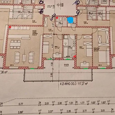

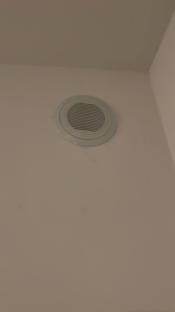

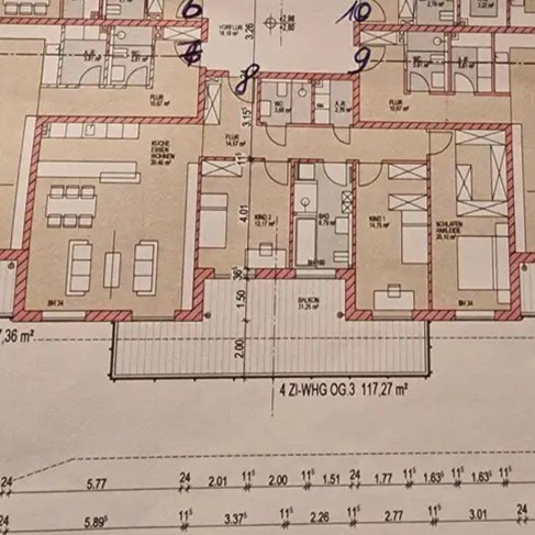

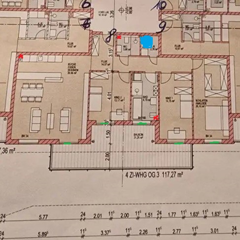

    "Die Lüftungsgitter sind zu schwach, deshalb zieht die Lüftungsanlage sich Luft aus allen Löchern.. Die machen jetzt noch welche rein, die mehr Luft für die Anlage ziehen." bekam ich als Erklärung gesagt.
    Der Warmwasserbereiter steht bei uns im Haushaltsraum. In der Küche, im Gästebad und Master-Bad sind diese Lüftungen s. oben.
    In der kompletten Wohnung sind Fensterfalzlüfter verbaut und dazu sollen jetzt noch zusätzlich diese Lufteinlässe auf den Rolladenkästen verbaut werden.
    Dazu kam es nur wegen der Zugluft aus den Steckdosen, welche sich verringert wenn ich beispielsweise das Fenster daneben öffne. Liegt das ggf. am Druck in der Wohnung?
    grün = Fensterfalzlüfter
    rot = Abluft / Lüftungsanlage für das Warmwasser
    Bei grün sollen jetzt noch über jedes Fenster Lufteinlässe.

    Das liegt zuerst mal daran, dass die Steckdosen nicht luftdicht eingebaut sind. Wenn das behoben ist, kann man prüfen, ob die vorhandenen Falzlüfter tatsächlich nicht den (hoffentlich ...) berechneten Durchsatz bringen.

    Die sollen man ausrechen, wieviel Luft man für die Wohnung absaugen muss (m³/h) und dann, ob die Zuluftöffnung dafür ausreichen. Mal völlig unabhängig davon, ob dabei noch genug Warmwasser enststeht.
    Die Steckdosen sind ein ganz anderes Problem. Wobei, solange dort Luft nur hereinstömt, ist das gar kein Problem, zumindest keins was zu Kondenswasser führt. Murks ist es trotzdem.
