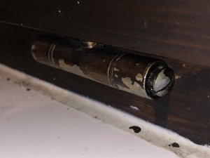

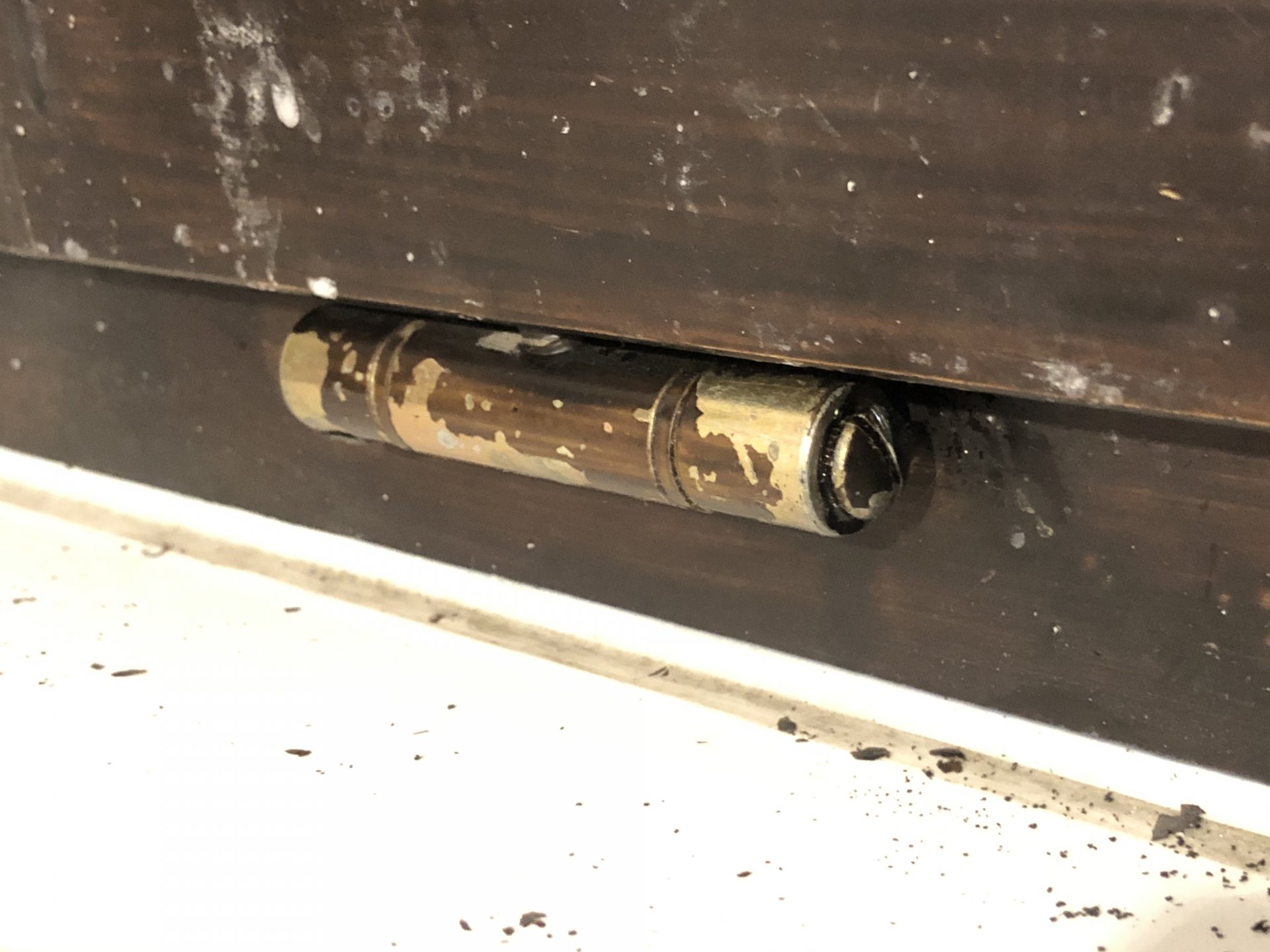

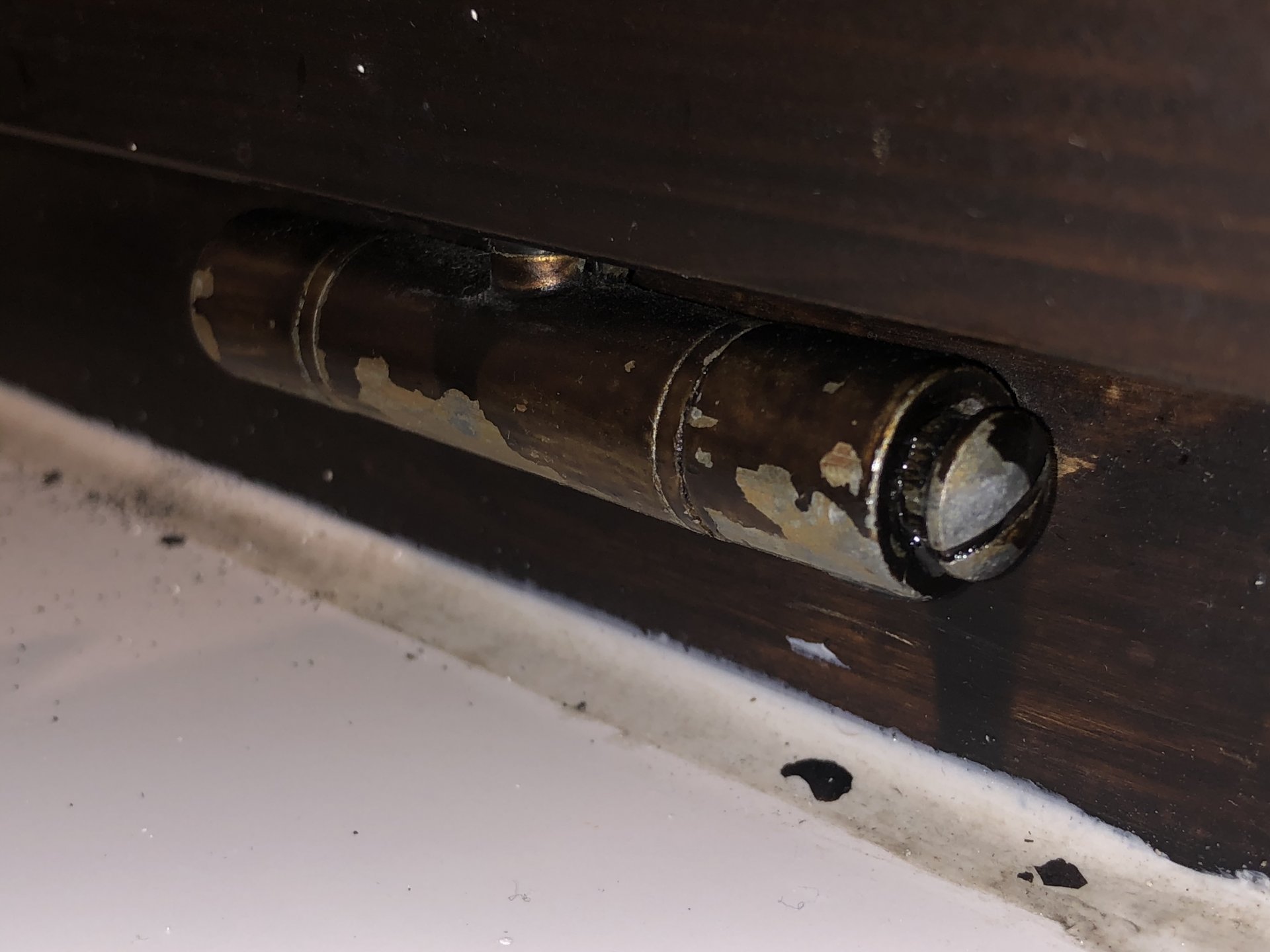

    Hi Zusammen,
    bin neu hier und würde gerne eure Hilfe in Anspruch nehmen.
    Wollte zwei Fenster in unserer Wohnung streichen, jedoch habe ich noch nie mit Fenstern gearbeitet.
    Meine Frage, bevor ich etwas falsch mache, muss ich hier von links den Bolzen raustreiben? Oder gibt es irgendwas zu beachten?
    Habe heute Abend bereits Kriech-Öl rein gemacht, so sollte es morgen hoffentlich fluppen.
    Danke im Voraus!

    Ich würde mich fragen warum am Bolzenkopf ein Schlitz ist?!
    1. Handelt es sich um einen Spreitzstift?
    2. Handelt es sich um einen Schlitz für einen Schraubenzieher?

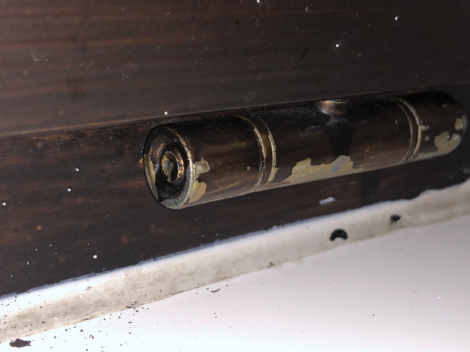

    Danke für deine Antwort.
    Also als Schlitz für einen Schraubendreher erscheint er mir zu dünn. An der anderen Seite sehe ich auch kein Gewinde.
    Würde demnach eher vermuten, dass es ein Spreitzstift sein könnte.

    OK, dann versuch den mal zusammen zu drücken und dann zur anderen Seite rauszuschieben.

    Kommt man nur relativ schwer gepackt den Pilzkopf.. meinst ne Rohrzange reicht zum quetschen?

    Hab es rausbekommen, waren in der Tat Spreizköpfe. Mit WD40 und ner Rohrzange haben sie nachgegeben. Danke nochmal!
