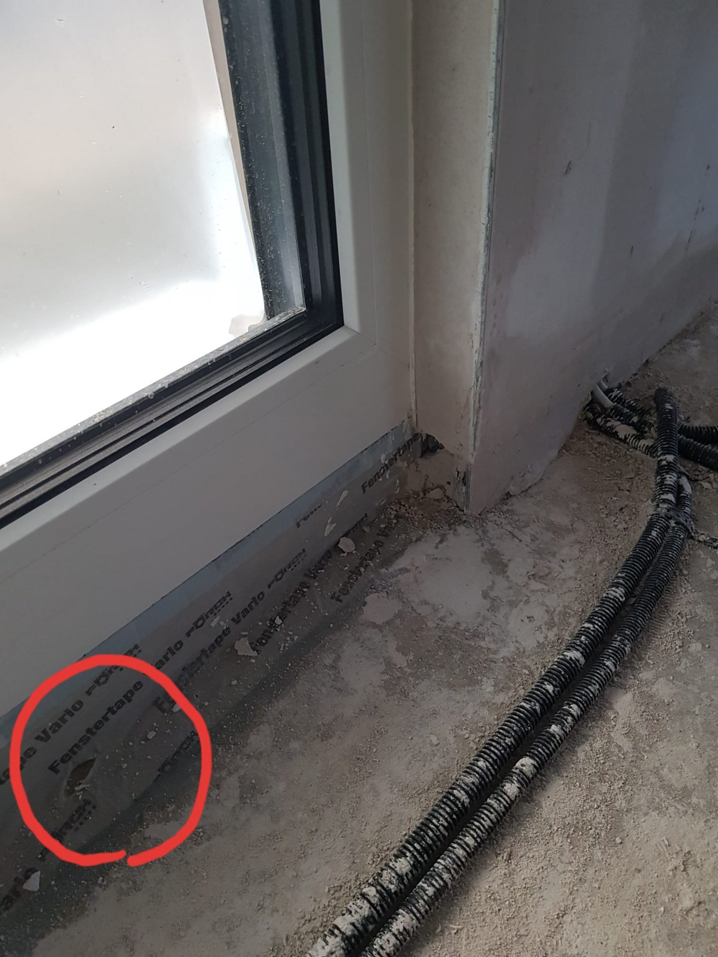

    Hi zusammen,
    nachdem bei uns die Putzer innen fertig waren haben sie die Fenster mit Wasser abgespült, um Putzreste zu entfernen. Beim Aufräumen/Kehren haben sie dann an mehreren Stellen die nass gewordenen Fensterfolien (Abdichtung zum Rohboden zwecks Luftdichtheit) der bodentiefen Fenster im EG beschädigt. Auf dem Bild habe ich das mal rot eingekreist.
    Was würdet ihr hier vorschlagen zur Ausbesserung? Kann man da etwas drüber kleben (z.B. noch eine Lage von dem Fenstertape), oder muss eurer Ansicht nach die alte Folie ab und neu verklebt werden? Letzteres wäre unangenehm, da die Folie teilweise eingeputzt ist.
    Danke vorab!
    VG Simon

    Da kann man was drüber kleben - am besten dem Fensterbauer machen lassen, damit es auch richtig dicht wird.

    Ok, danke soweit! Gibt es hier jemanden, der Erfahrungen damit hat bzw. eine Aussage tätigen möchte welche Produkte man hier verwenden könnte? Ich möchte meinem Fensterbauer nichts böses, da wir grundsätzlich zufrieden sind. Aber ungern würde ich hier alleine auf sein Urteil vertrauen. Er ist bisher nicht unbedingt durch konsequentes Einhalten der Montagerichtlinien aufgefallen :)

    Dafür gibt es zig Produkte. Warum nicht einfach das nehmen, was schon drauf ist? So würde ich es machen.
    Daneben kommt noch der Estrich drauf und von außen ist es auch noch einmal abgedichtet (ist es doch, oder?)

    Jo, außen ist Flüssigkunststoff mit Vlies (Bauder Liquitec) drauf bzw. daran angeschlossen die Dickschicht-Abdichtung im Sockelbereich. Aber ich dachte es geht um Feuchtigkeit aus der Raumluft, die nicht in den Rahmenbereich soll, oder verstehe ich das falsch?

    vom FB ein paar Meter geben lassen, die beschädigten Stellen ordentlich reinigen und neu verkleben
    das ist doch keine Wissenschaft

    Also, der Fensterbauer hat damit erst mal nix am Hut. Für den wäre die Beseitigung dieses Löchleins ein Auftrag, der entsprechend zu vergüten ist. Du kannst natürlich das dann dem Putzer in Rechnung stellen, anderes Thema.
    Frag den Trockenbauer, ob er nen Stück sicrall übrig hat, kleb das drüber, fertig.

    Die Idee mit Sicrall finde ich gut. Das kann ich auch selber kaufen&machen. Kann ich da auch Aluband nehmen, das man im Bodenbereich zum Kleben der Dampfsperre nimmt? Das habe ich nämlich noch hier...

    Kannst auch Flüssigkunststoff vom Dachdecker oder Ducktabe nehmen - mach nur einmal eine Probe ob es auch gut klebt.
