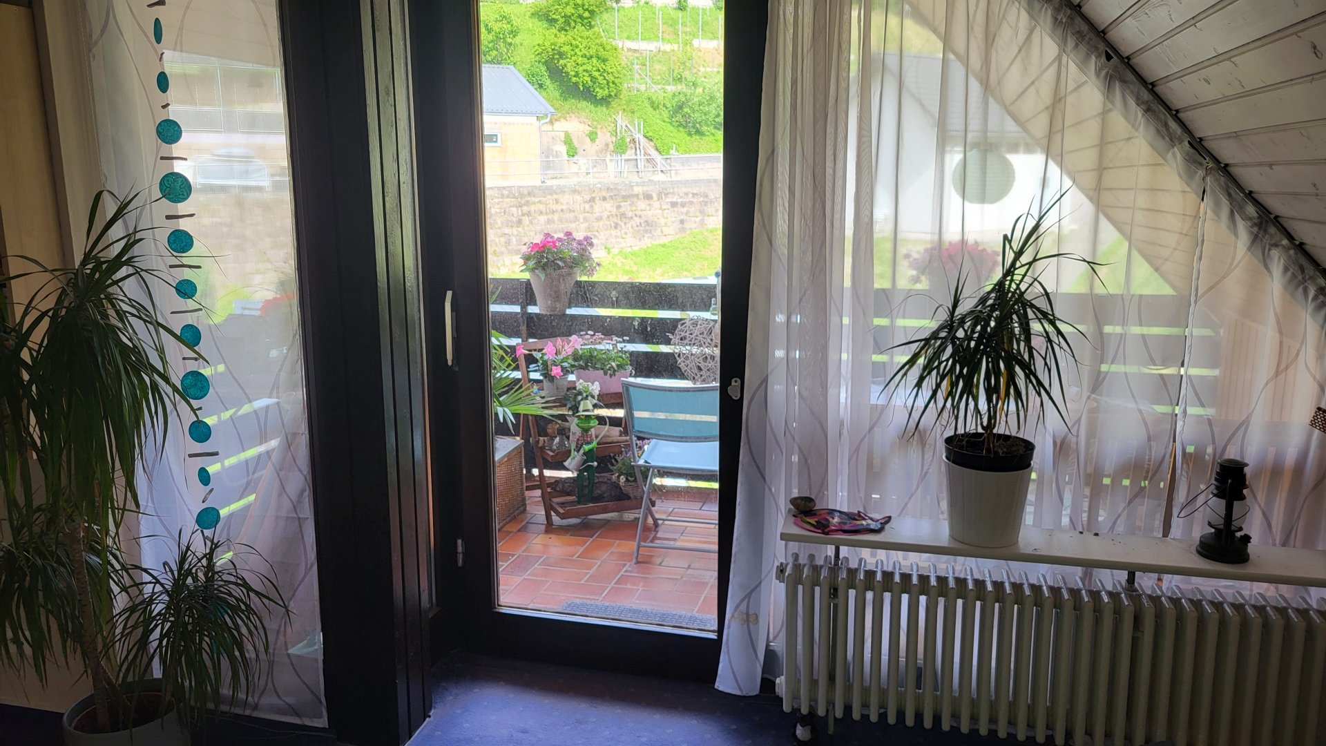

    wir haben in der 2. Etage einen Balkon der komplett über dem Erdgeschoss gebaut ist.
    Wir würden den Balkon gern vergrößern und dafür die Fensterfront nach innen verlegen.
    Wir wollen also ein wenig Wohnzimmer für mehr Balkon opfern.
    Die Alte Front geht um die Ecke, wobei die Ecke ein Tragender Balken ist. Wir würden die Front begradigen, also den Stützbalken nicht verändern.
    Der Heitzkörper wird versetzt und die neue Front würde ich auf einer ca. 40cm hohen Mauer (Porenbetonstein?) aufbauen.
    Braucht man für so etwas eine Baugenehmigung?
    Hat jemand einen Tip was es hier zu beachten gibt außer: Rückfrage an Statiker und neue Balkonfläche abdichten und isolieren.
    Vielen Dank schonmal.

    Da muss dann einmal alles neu. Abdichtung , Wärmebrücken, Bauteilanschlüsse, etc. muss alles bedacht werden, damit auch ein neuer Belag auf dem Balkon. Auch die Schalung unterm Dachüberstand muss dann neu. Das ist schon eine mittlere Großbaustelle an so einem Eigenheim und ohne ArchitektIn würde ich das nicht angehen.

    Die alten Fenster würde ich nicht versetzen die sind mindestens 30 Jahre alt

    Hallo, danke für die schnellen Antworten, ich werde dann wohl meine Eigenleistung eher Richtung Fachfirma verlagern.
    kannst du mal noch kurz erklären warum das Alter eine Rolle spielt? Anstoß für die Renovierung war eigentlich, dass die Fenster alt sind und es an allen Ecken zieht.
    Wir sind dann gedanklich von Erneuern auf Verschieben gekommen.
    Der Balkonbelag muss sowieso auch erneuert werden, hier gibts sehr viele Risse und lose Fließen.
    Vielen Dank.

    ... die sind über 50 Jahre alt.

    Hallo, gutes Auge, der Teil vom Haus ist aus den 70ern.
    Könnt Ihr mir bitte noch sagen aus welchem Grund die Fenster nicht gegen neue getauscht werden sollten? Denkmalschutz ist hier kein Thema, so alt ist das Haus noch nicht.

    Nennen wir es mal Zwangslüftung. Vermutlich hast du aktuell keinen Schimmel. Wenn du die Fenster jetzt dicht machst und auf den neuesten Stans bringst, fehlt a) die Lüfung und b) wir der kälteste Punkt die Wand werden, wo u.U. Feuchtigkeit kondensiert und dann zu Schimmel führt. Wenn also die Fenster neu werden, muss auch der Rest des Hauses (z.B. Dämmung) wieder passen.

    Das ist doch Quatsch. Da muss der Fensterbauer halt rin Lüftungskonzept rechnen. Und dann arbeitet man ggf. mit Fensterfalzlüftern oder mit dezentraler Lüftung.

    Warum? Darum schrieb ich doch:
    Dämmung war nur ein Beispiel. Klar muss das gerechnet werden und eben - wie du schreibst - Lüftungskonzept oder KWL ergänzt werden. Nur einfach "blind" neue Fenster führt zu Problemen.
