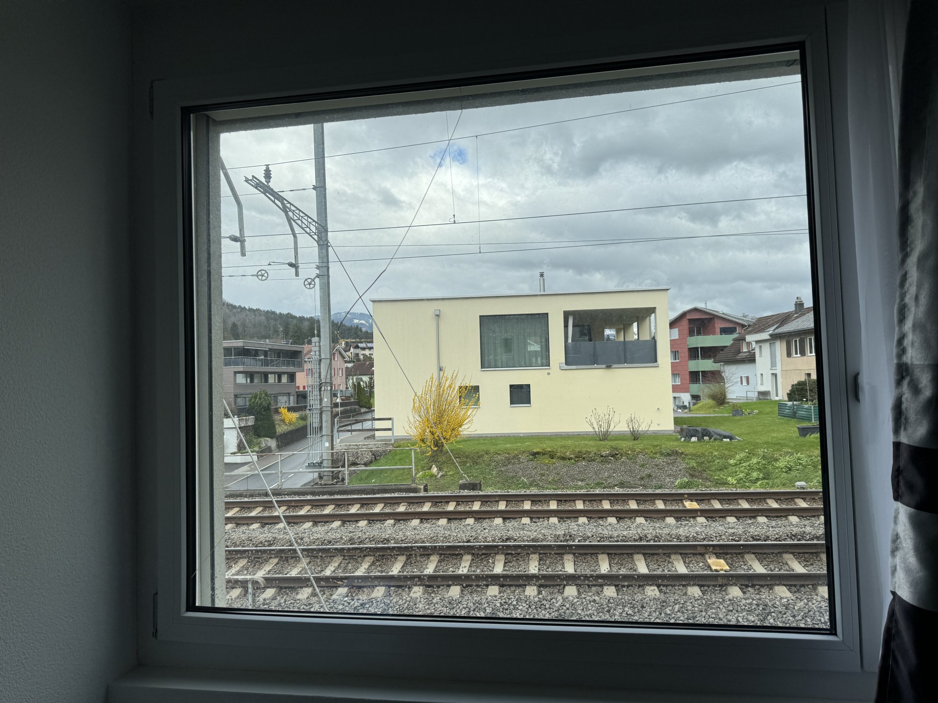

    In der knapp 3 Jahre alten Neubauwohnung ist die innere Fensterscheibe gesprungen.
    Das Fenster ist dreifach verglast, wie das passiert ist kann ich mir nicht erklären, in diesem Zimmer hatte es nicht mal Möbel bzw. es war fast leer.
    Hatte jemand ähnliche Erfahrungen?
    Wer müsste den Schaden bezahlen?
    Der Eigentümer bin ich, wie gesagt die Scheibe ist von selbst gesprungen.

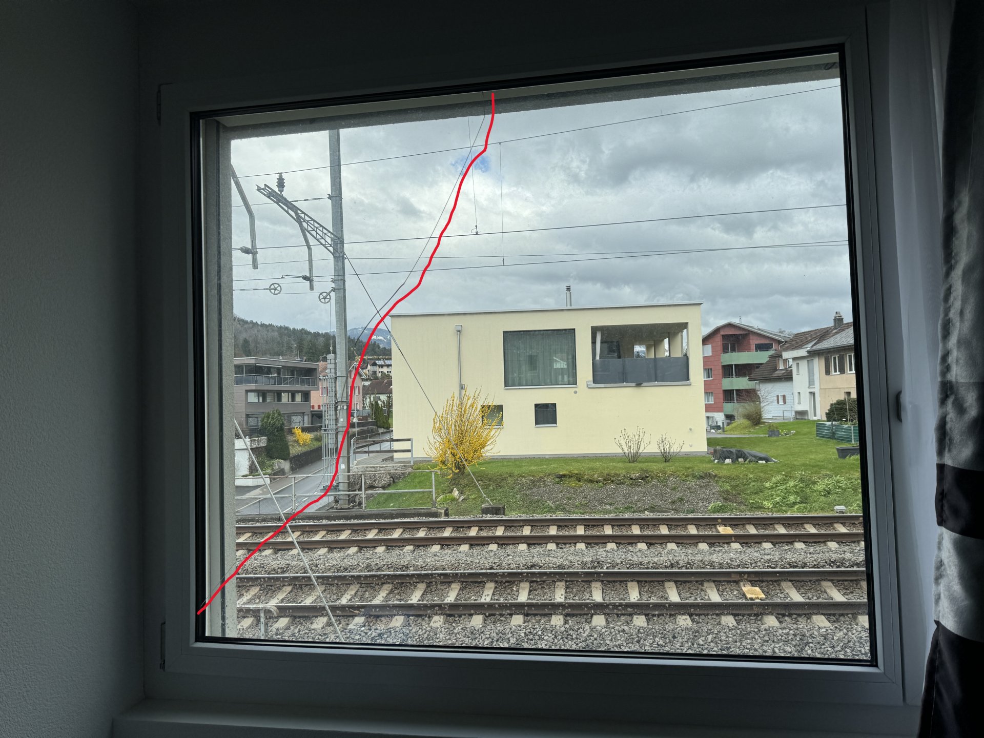

    Schaden wurde in Rot markiert.

    Versicherung wenn du eine hast.

    Das ist jetzt kaputtes Gemeinschaftseigentum. Die Reparatur würde ich daher an den Verwalter delegieren, denn dir gehört die Scheibe nicht.
    Ist so im WEG geregelt.

    Das glaube ich eher nicht

    Im Grunde greift da auch noch die Gewährleistung des Fensterbauers.

    Im Gesetz steht, dass dir die Scheiben tatsächlich NICHT gehören. Die gehören der Gemeinschaft. Und wenn du sie nicht kaputt machst, muss die Gemeinschaft dafür aufkommen. WEG kann schon spannend sein

    Kann sowas auch durch Vibrationen der direkt am Fenster vorbeifahrenden Züge passieren? Gibt da die Bahn vielleicht was dazu?

    Das muss ja erst einmal bewiesen werden. Und andere Scheiben auf der Front sind mutmaßlich ja nicht betroffen.
