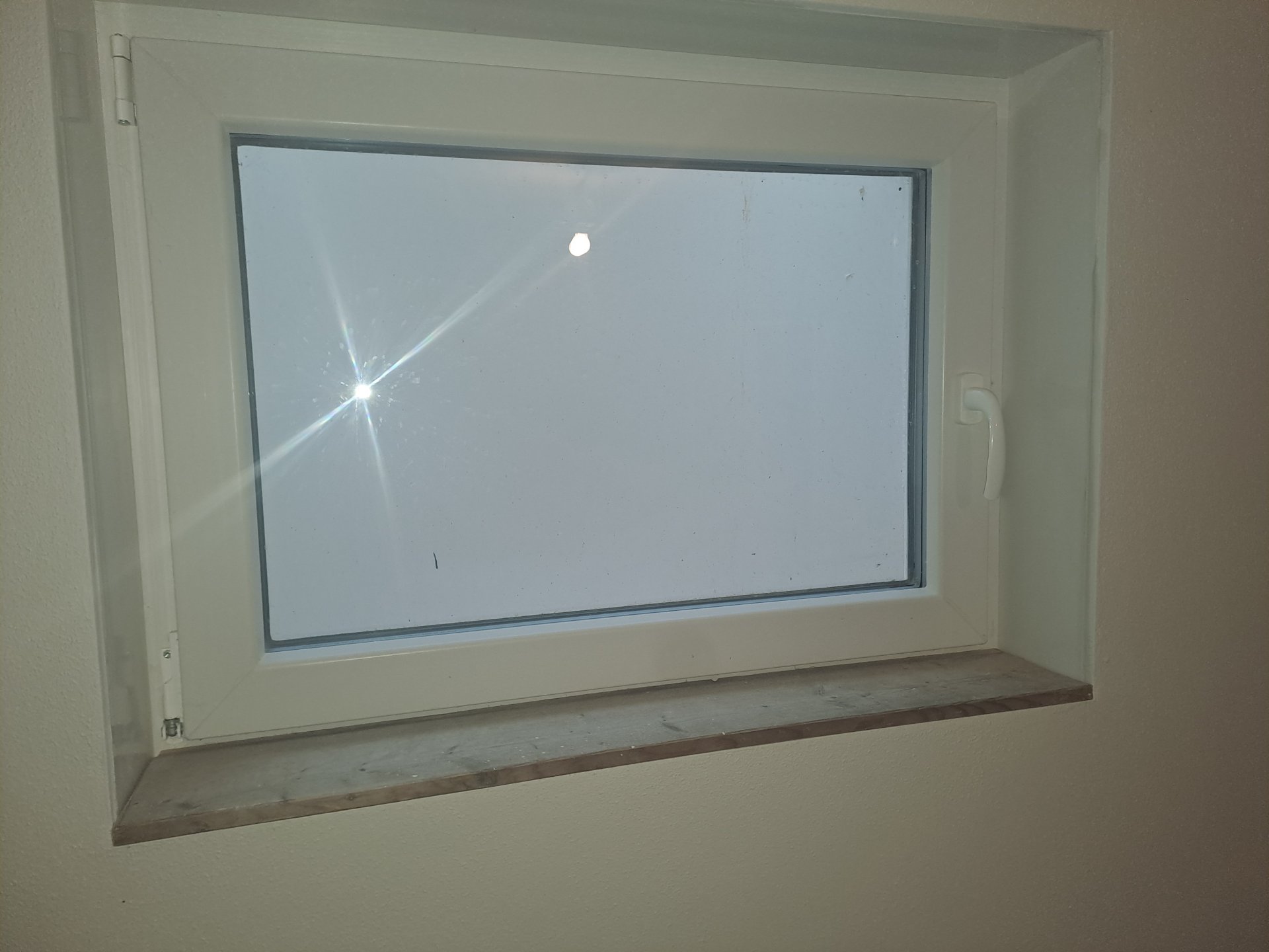

    bei mir im Haus sind im Keller ACO-Dreh-/Kipp-Kunststofffenster mit 2-fach Verglasung verbaut. Nun soll in eines der Fenster eine Katzenklappe eingebaut werden. Soweit wäre alles in Ordnung, wenn man wie bei normalen Kunststofffenstern die Rahmen rausklipsen und die Scheibe z.B. gegen ein gedämmtes Holzpanel tauschen könnte. Hat jemand Erfahrungen mit den ACO-Fenstern, ob die Scheibe doch irgendwie ohne Zerstörung ersetzt werden kann?

    Es gibt seit vielen Jahren Fenstersyteme aus Kunststoff bei denen der Flügel z.b. bei Glasbruch komplett erneuert werden muß weil die Scheiben eingeschweißt oder so eingeklebt sind das ein Austausch der Scheibe oft unmöglich ist.

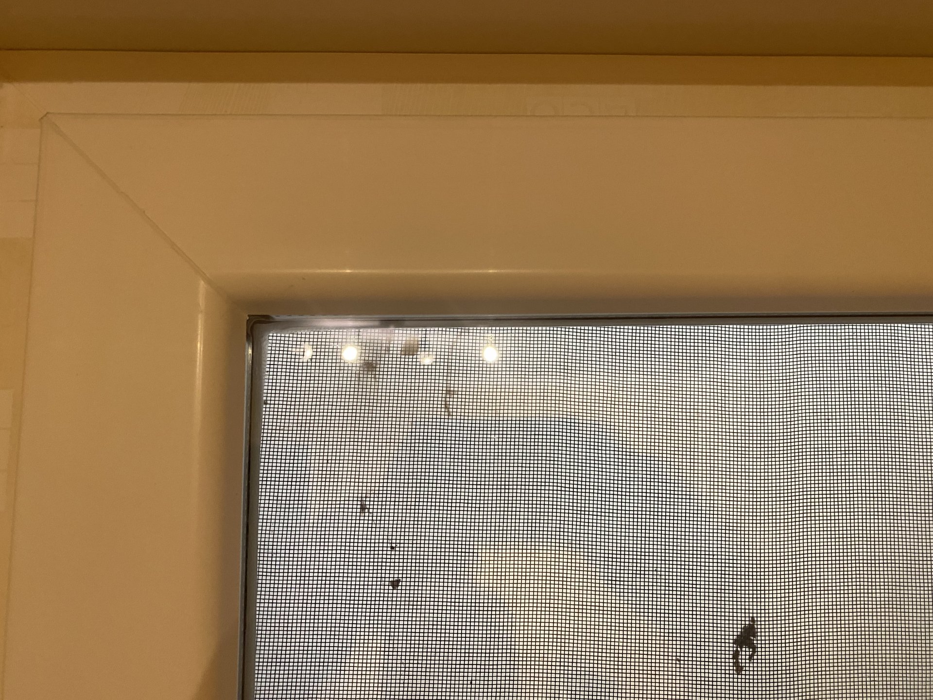

  7. #7 seppble, 20.06.2022
    seppble
    seppble
    26.02.2022

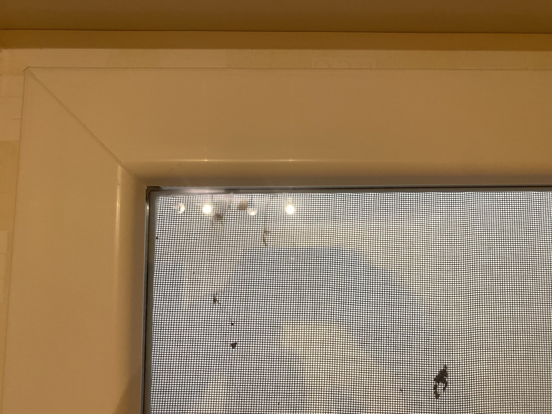

    Am Bild soll es nicht scheitern. Hier mal ein Bild von einer Ecke. Die Querschnittszeichnung habe ich mir im Vorfeld auch schon angeschaut. Fürchte es ist wie profil schreibt. Fenster kaputt - komplett ersetzen. Damit hätte ich ja kein Thema. Würde mir auch eines neu bestellen, dann müsst es aber den Ausschnitt bereits enthalten sein.

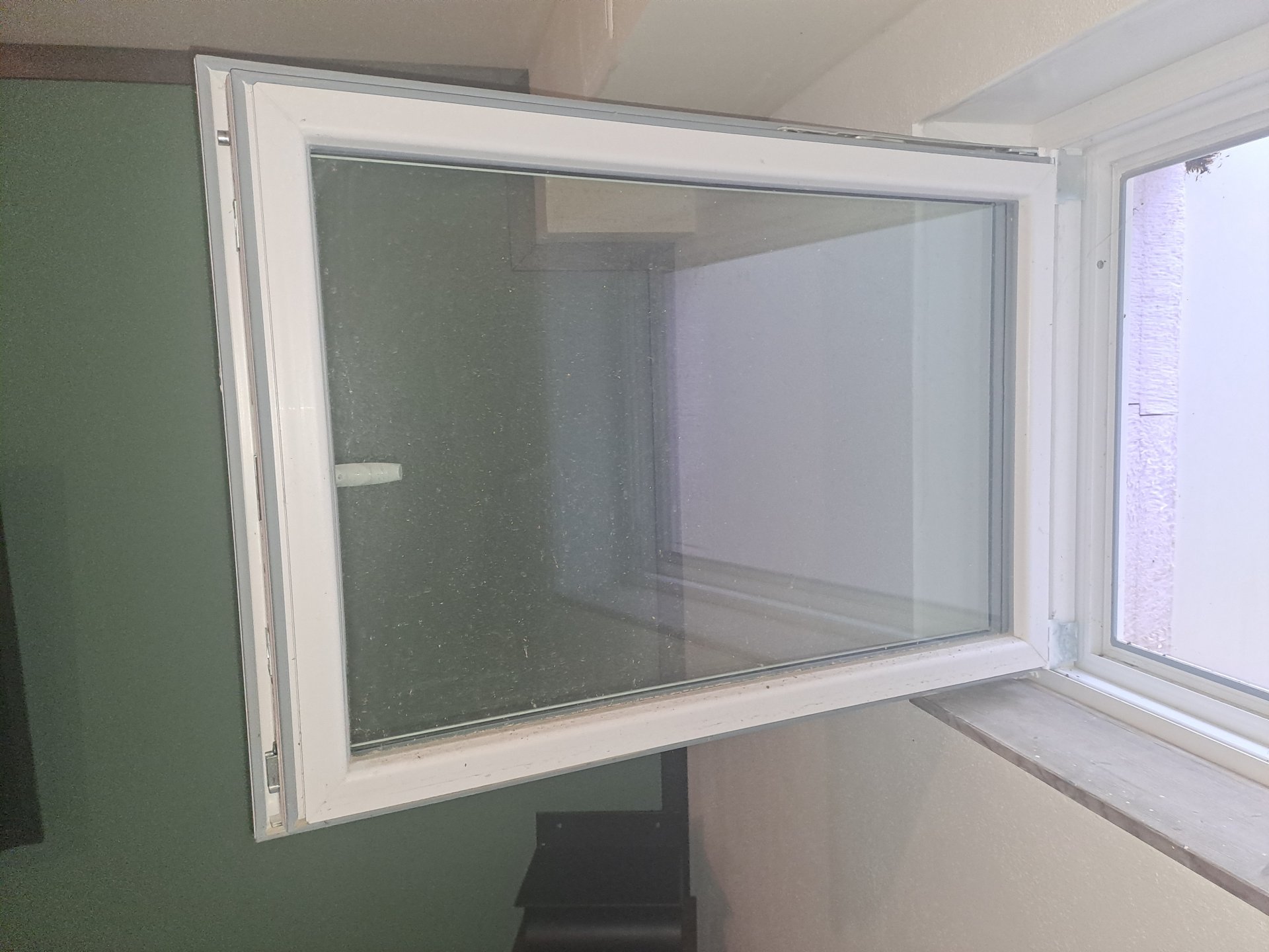

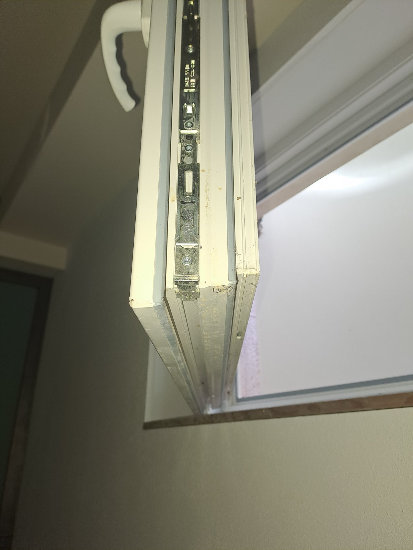

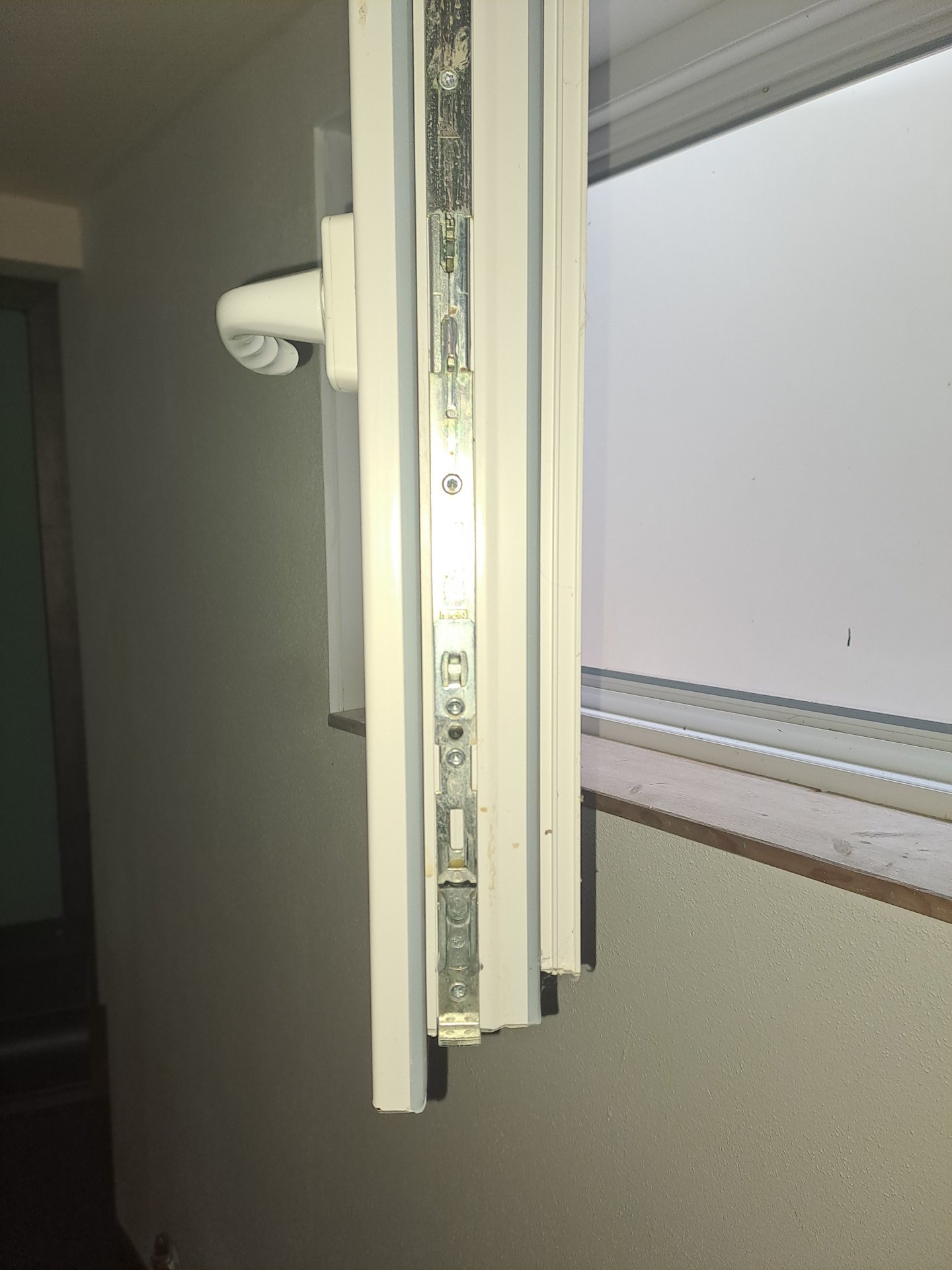

  13. #13 ichweisnix, 10.11.2024
    ichweisnix
    ichweisnix
    21.11.2022
    2.064
    803
    Bild von innen und außen bitte.
  14. Tom67
    Tom67
    10.11.2024
    Es handelt sich wohl um das Model Thermo 3.0 20241111_090001.jpg 20241111_085954.jpg 20241111_085944.jpg 20241111_085936.jpg
  15. #15 ichweisnix, 11.11.2024
    ichweisnix
    ichweisnix
    21.11.2022
    2.064
    803
    Da darf der Komplete Flügel getauscht werden

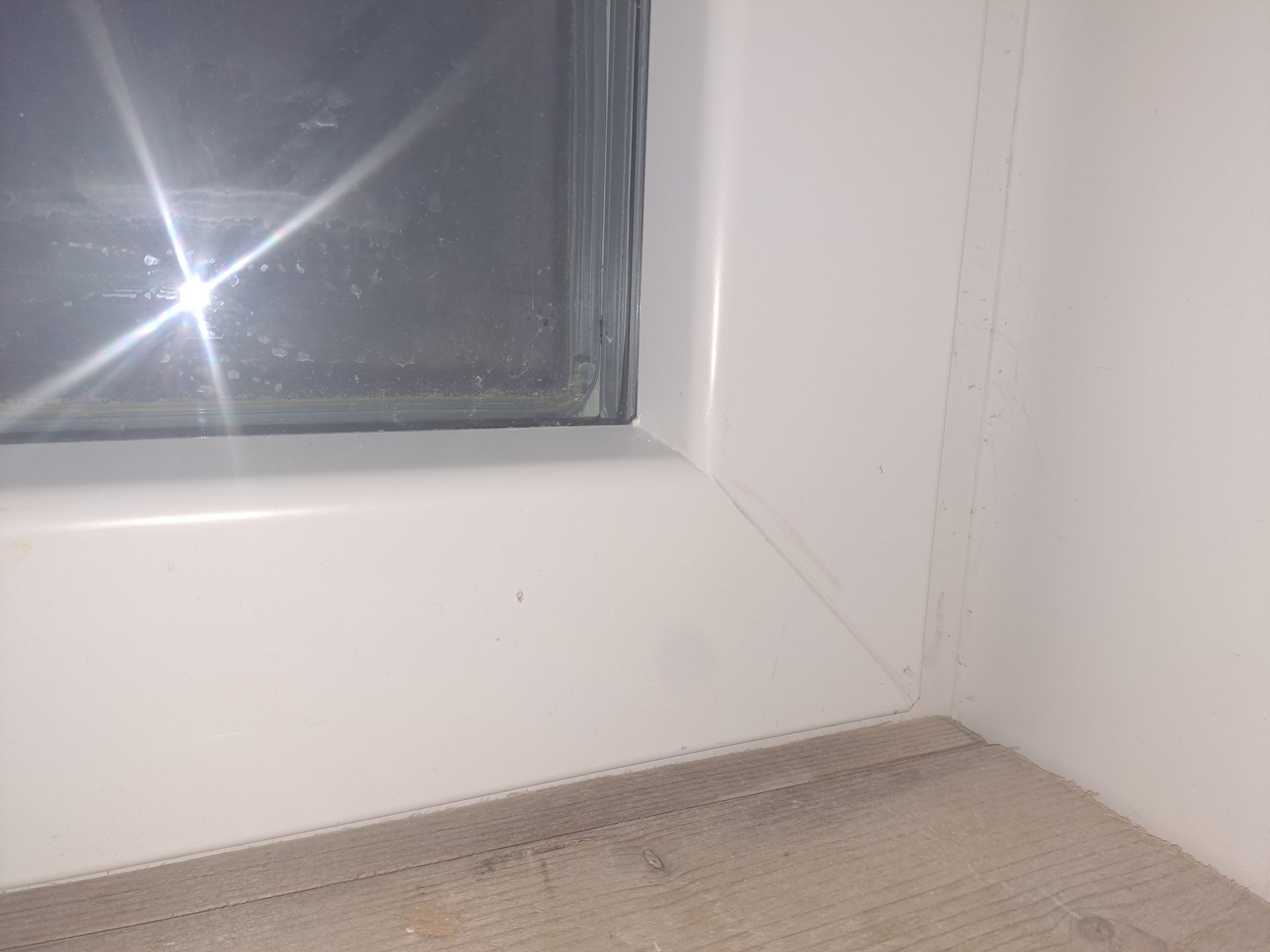

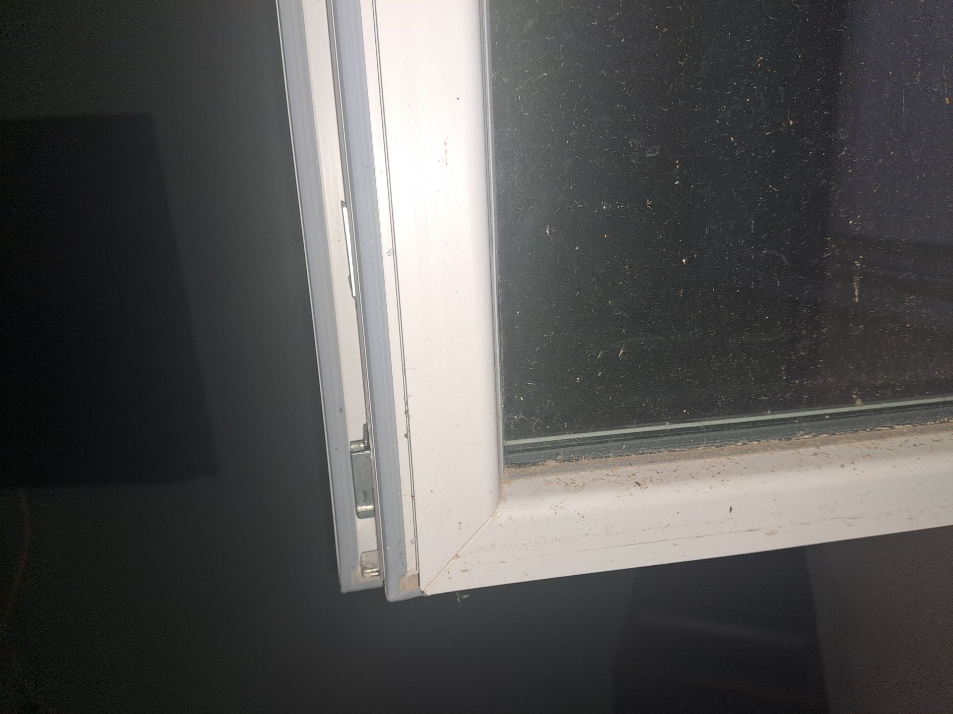

  16. #16 DerSchreiner, 11.11.2024
    DerSchreiner
    DerSchreiner
    07.05.2021
    1.392
    693
    Schreiner & Holztechniker
    bist dir sicher das kein zusätzlicher Rahmen mit Verbinder drauf ist ? Mach mal ein Bild von der Seite
  17. Tom67
    Tom67
    10.11.2024
  18. Tom67
    Tom67
    10.11.2024
    Ich weiß ich müsste die Fenster mal putzen. Sry.
  19. #19 DerSchreiner, 11.11.2024
    DerSchreiner
    DerSchreiner
    07.05.2021
    1.392
    693
    ist miteinander verschweißt.. brauchst einen neuen Flügel
