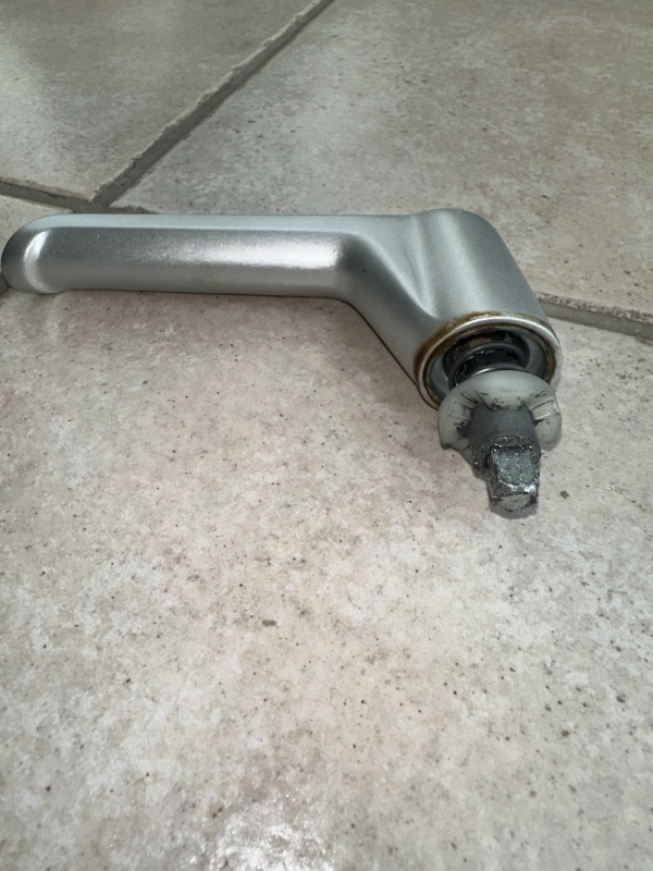

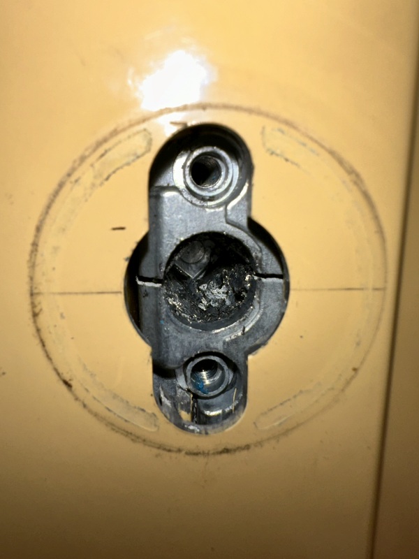

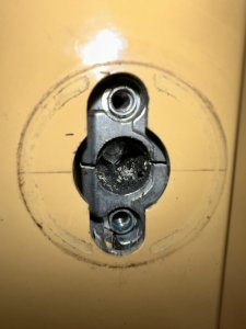

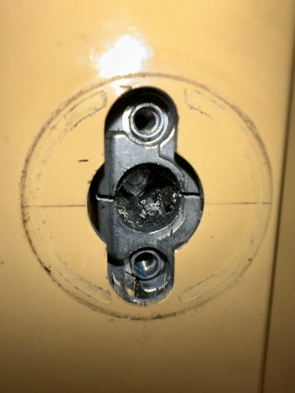

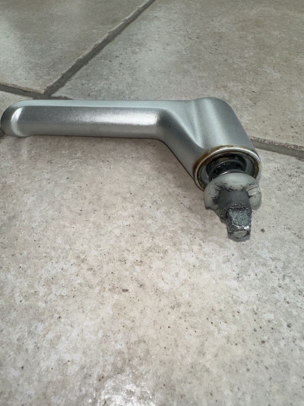

    Hallo!
    dies ist mein erster Beitrag und komme gleich zur Sache:
    Erst einmal hoffe ich, dass ich hier in der richtigen Unterkategorie poste. Falls nicht, bitte ich um Verzeihung..
    Es geht um ein Fenster eines Wintergarten's. Der Wintergarten, wurde Ende 90 angebaut, somit auch die Fenster. Es hat sich vor ca. einem Monat der Fenstergriff verabschiedet. Gestern hatte ich mal die Zeit, mir das genauer anzuschauen. Es handelt sich um einen Griff der Firma Schüco. Ich habe auch noch Bilder angehängt. Alles fing an, als sich der Griff schwer drehen lies und zum Schluss, aus der Aufnahme fiel. Im Inneren des Kammergetriebes, erkennt man schön, wie sich zwei Alu-Teile gelöst haben, welchen für den nötigen Halt des 4-Kant notwendig ist. Ich habe jetzt keinerlei Möglichkeit mehr, das Fenster zu öffnen. Ich habe mich schon schriftlich an Schüco selber gewandt, erhalte jedoch keine Antwort. Um das Kammergetriebe auszutauschen, muss einmal das Fenster geöffnet werden. Kennt ihr eventuell einen Trick ?

    ein Schraubendreher in passsender Größte tuts da meistens

    Danke! .. aber die Idee, hatte ich auch schon.. das Getriebe hängt

    Hol dir einen guten Fensterbauer, der Schüco verbaut. Defekte Getriebe ist nichts außergewöhnliches… wir haben sogar mal 6 auf Vorrat gekauft, um vorsorglich immer eins da zu haben.

    Wenn die Pilzköpfe alle verriegelt sind, wirst du sehr schwere Karten haben ! Da wird auch kein Schüco Berater weiterhelfen können..
    Meine Idee wäre irgendwie die Dichtung vom Flügel raus reißen und versuchen mit etwas spitzen, die Pilzköpfe/Getriebe zu lösen bzw zu bewegen.

    Ich habe es geschafft. Für alle, die auch selbiges Problem haben, hier die Lösung:
    - Löst die Schrauben der Rosette
    - Besorgt euch einen stabilen Kunststoffkeil und einen Gummihammer.
    - Führt den Keil zwischen Gummi und Fensterrahmen an die obere Kante des Kammergetriebes
    - Mit Gefühl, klopft ihr jetzt auf den Keil, bis das Getriebe nach unten rutscht
    - Das Fenster, sollte sich öffnen lassen
    - Nun, das defekte Kammergetriebe von den Alu-Leisten und der Durchführung lösen.

    Hallo "teilzeitschrauba", ich hatte das gleiche Problem - große Balkontüren, kein Mittelsteg und das Kammergetriebe völlig zerstört; und die Türen verschlossen. Das Zahnrad im Kammergetriebe, das die Zahnstangen bewegt, war komplett zerbröselt. Dein Tipp war GOLD WERT! Ich habe eine Malerspachtel (3 cm breit) zur Hand genommen und das Kammergetriebe sanft von oben nach unten geklopft. Dann sprang die Tür bei mir allerdings auf "Kipp" - war mir aber egal, weil ich ans defekte Kammergetriebe kam. Dieses und die Rosette ersetzt und es funktioniert wieder wie am ersten Tag. Also, lieber "teilzeitschrauba" - CHAPEAU!
