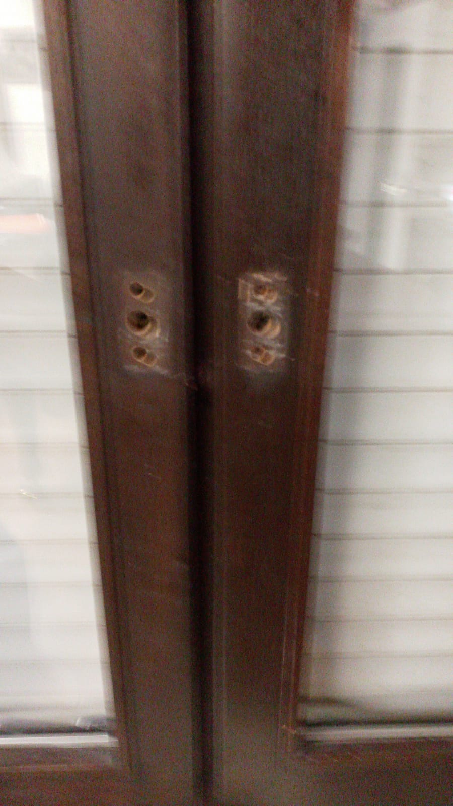

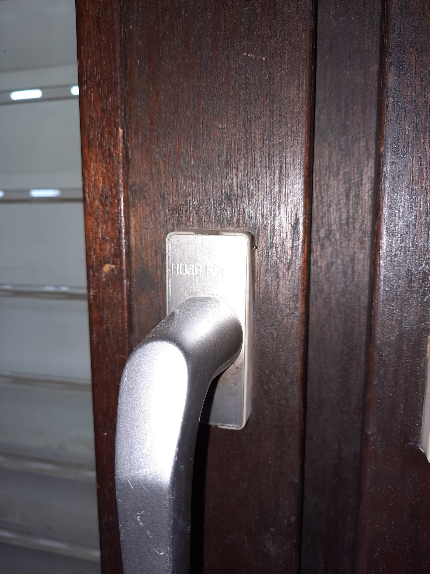

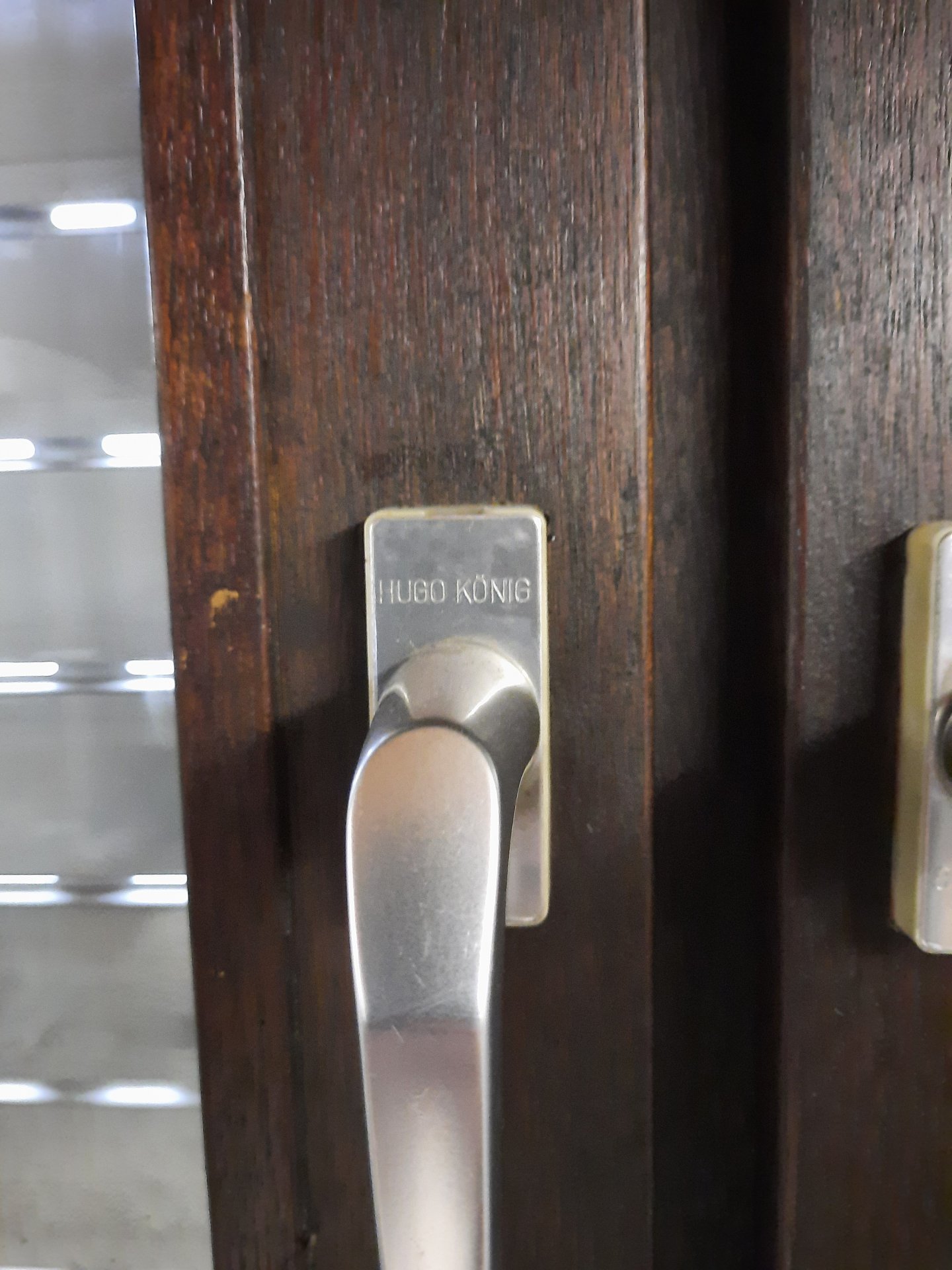

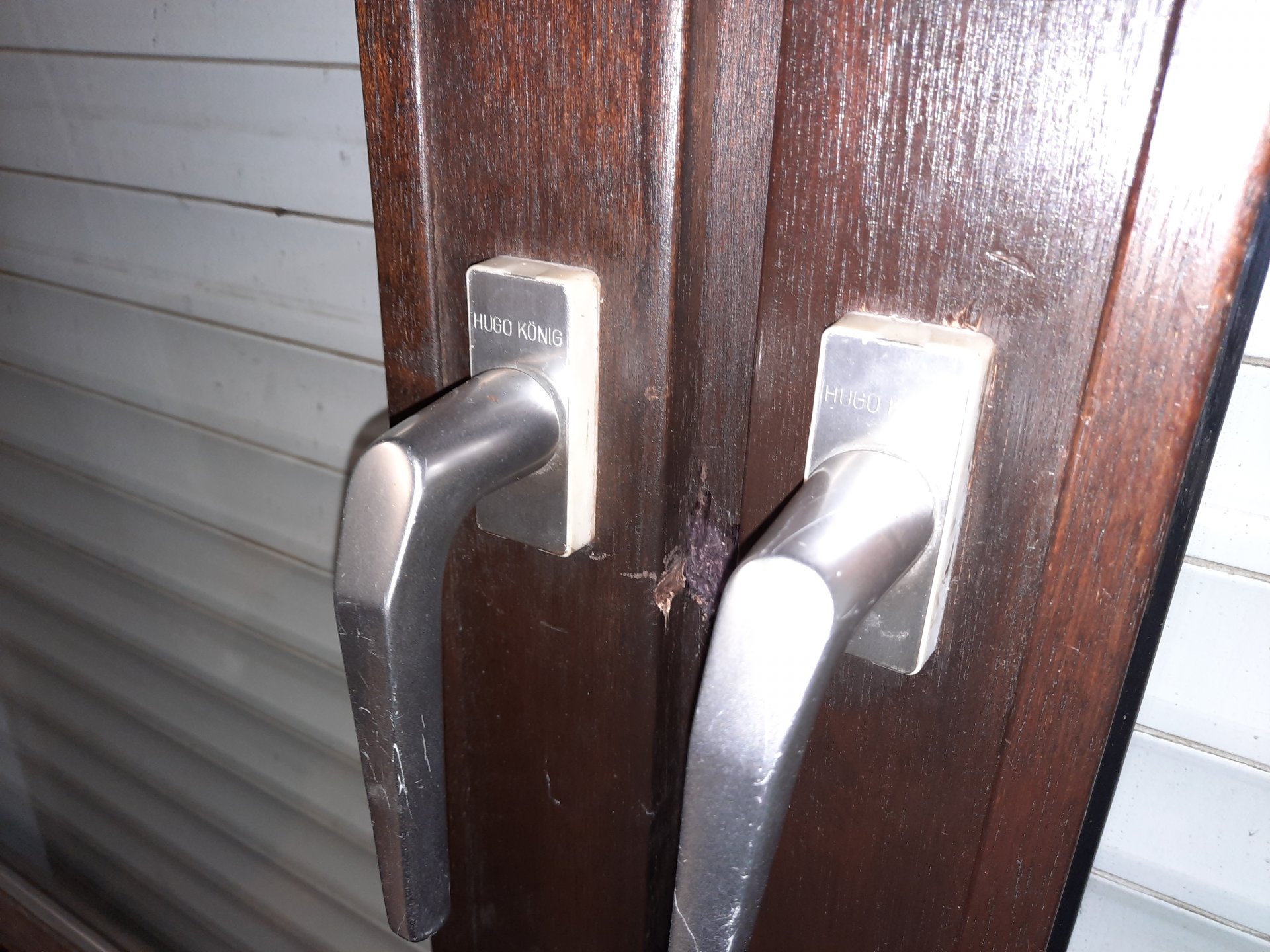

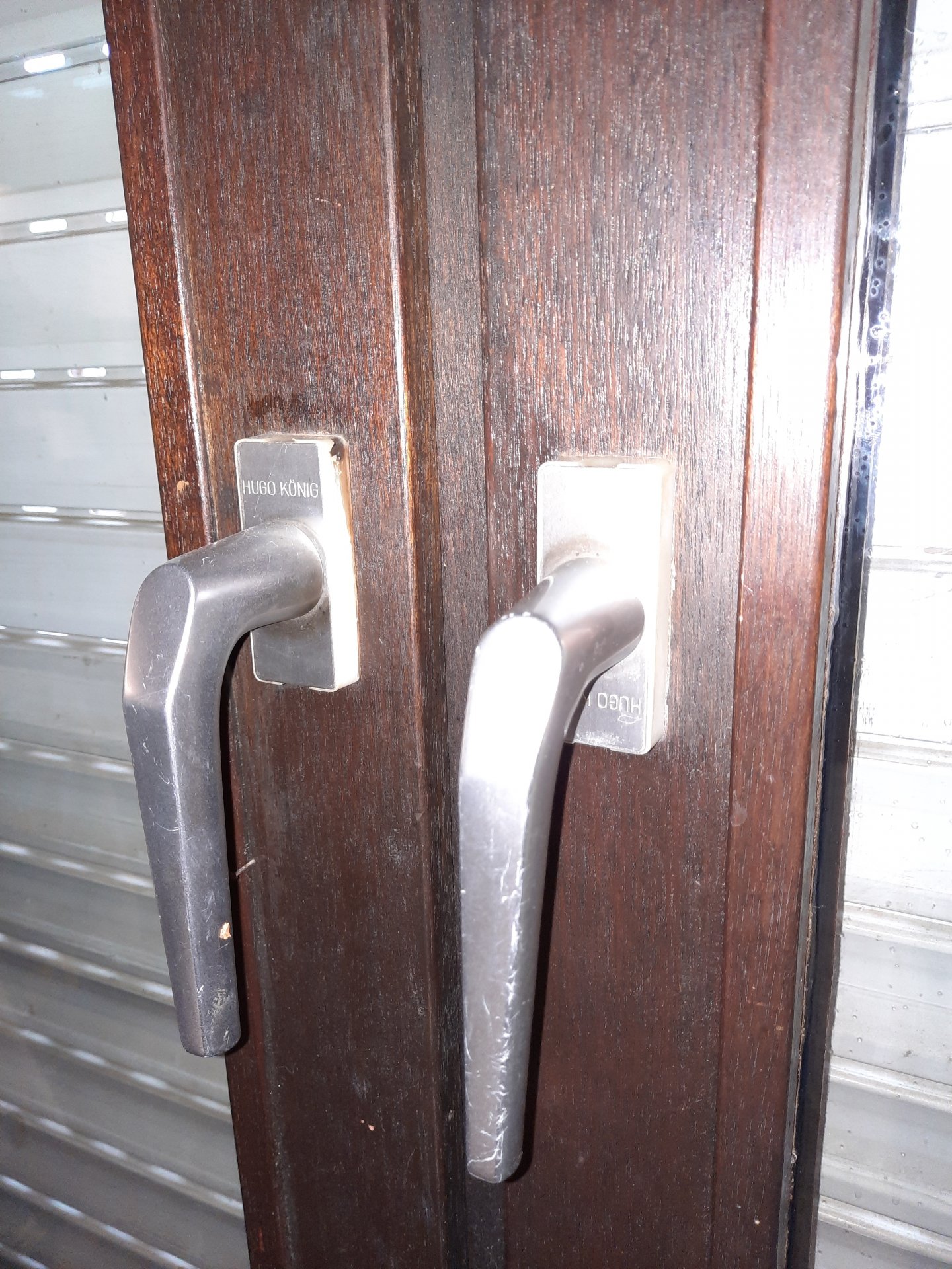

    Vielleicht kann mir jemand von euch mit seinem / ihrem Expertenwissen helfen?
    Wir haben in unserem Haus einige relativ alte Holzfenster der Marke „Hugo König“. Wir haben versucht, die Fenstergriffe abzumontieren, das hat aber nicht geklappt: die Abdeckkappe lässt sich nicht drehen, sitzt sehr fest - es scheint sogar als ob da keine Kappe wäre die man drehen könnte um an die Schrauben zu kommen ...
    Im Internet habe ich nur Anleitungen bekommen wie man die Kappe zur Seite dreht oder abnimmt, um dann die Schrauben zu entfernen - vielleicht ist es aber eine andere Konstruktion / Befestigungsart? ...
    Für einen Tipp wäre ich wirklich sehr dankbar! :-)
    Und frohe Weihnachten schon mal! :-D
    P.S: Einige Bilder der Fenstergriffe anbei.

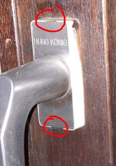

    Nur den Deckel angreifen, nicht die ganze Befestigung.
    Deckel wegziehen, dann drehen.
    Wenn er durch Schmutz etc. festklebt, an den markierten Punkten vorsichtig mit einem Schlitzschraubenzieher arbeiten.

    Oben und unten sind extra kleine Nuten im Plastik - die sind sogar auf dem Foto zu sehen. Dort einen Schraubenzieher einsetzen, ein Klotz zwischen Schraubenzieher und Fensterrahmen und: dann Hebeln, bis sich das Blech aus dem Plastikrahmen hebt und dann etwas dünnes unterklemmen. Den Job unten wiederholen und dann das Blech um 90° drehen. Dann liegen die Verschraubungen dE:R Grundplatte des Griffteiles frei und können gelöst werden. So geht der Ganze Griff runter.

    Es ist vollbracht, vielen Dank noch mal :-)
