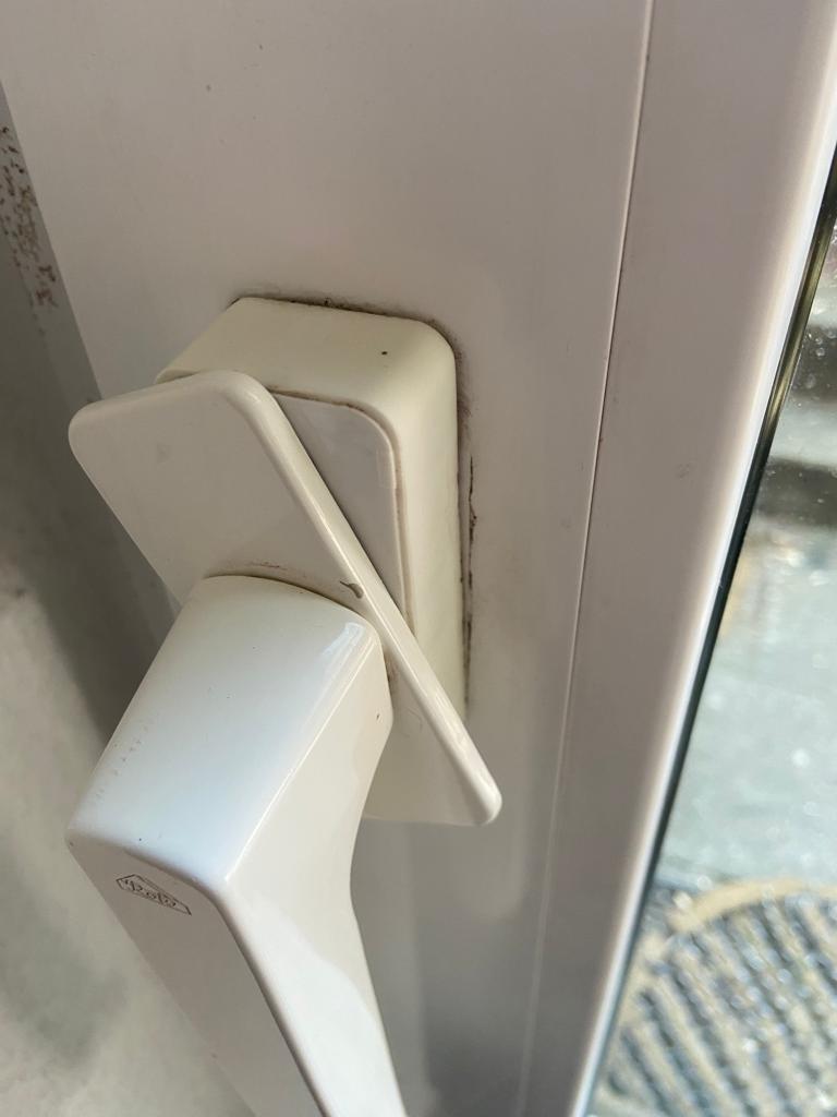

    Ich habe mich gerade erst hier angemeldet, weil ich ein kleines Problem mit einem Schiebe-Kipp-Fenster der Marke Roto habe. Der Griff ist lose und es sollte eigentlich eine Kleinigkeit sein, das wieder festzuziehen. Es gibt dort eine Abdeckung, die sich ein Stück weit beiseite drehen läßt (siehe Foto) . Wenn man das macht, kann man schon die Bohrungen erahnen, in denen die Schrauben zum Festdrehen sitzen. Die Abdeckung lässt sich aber nicht weiter drehen als im Foto gezeigt. "Sanfte Gewalt" hilft nicht weiter. Wenn ich kräftiger rangehe wird wahrscheinlich etwas brechen. Da wird es wohl einen Trick geben. Kann mir jemand damit helfen?
    Vielen Dank für Hinweise und viele Grüße
    Axel

    Da guckt wohl die Schraube zu weit raus. Anders geht aber nicht

    An den Enden der Abdeckung versuchen, diese nach oben zu biegen.

    Stimmt! Danke! Super, Problem gelöst. Ich hab mal vorsichtig nach vorne gebogen und dann ging's. Vielen Dank für den Tip.

    Was das locker sein dann bestätigt.
    Die Abdeckung einfach bisschen umbiegen (leicht zum U) beim Drehen…

    Dreh den Griff mal um 90 Grad, zieh den Griff zu dir und versuche dann die Abdeckung zu drehen.
    Wenn das nicht geht, dann aus eine PET-Flasche ein bis zwei 20...30mm breiten und 100 mm langen Streifen rausschneiden, diese versuchen zwischen Abdeckung und Schraubenkopf zu schieben und dann nochmal versuchen die Abdeckung zu drehen - immer mit waagerechten Griff!
