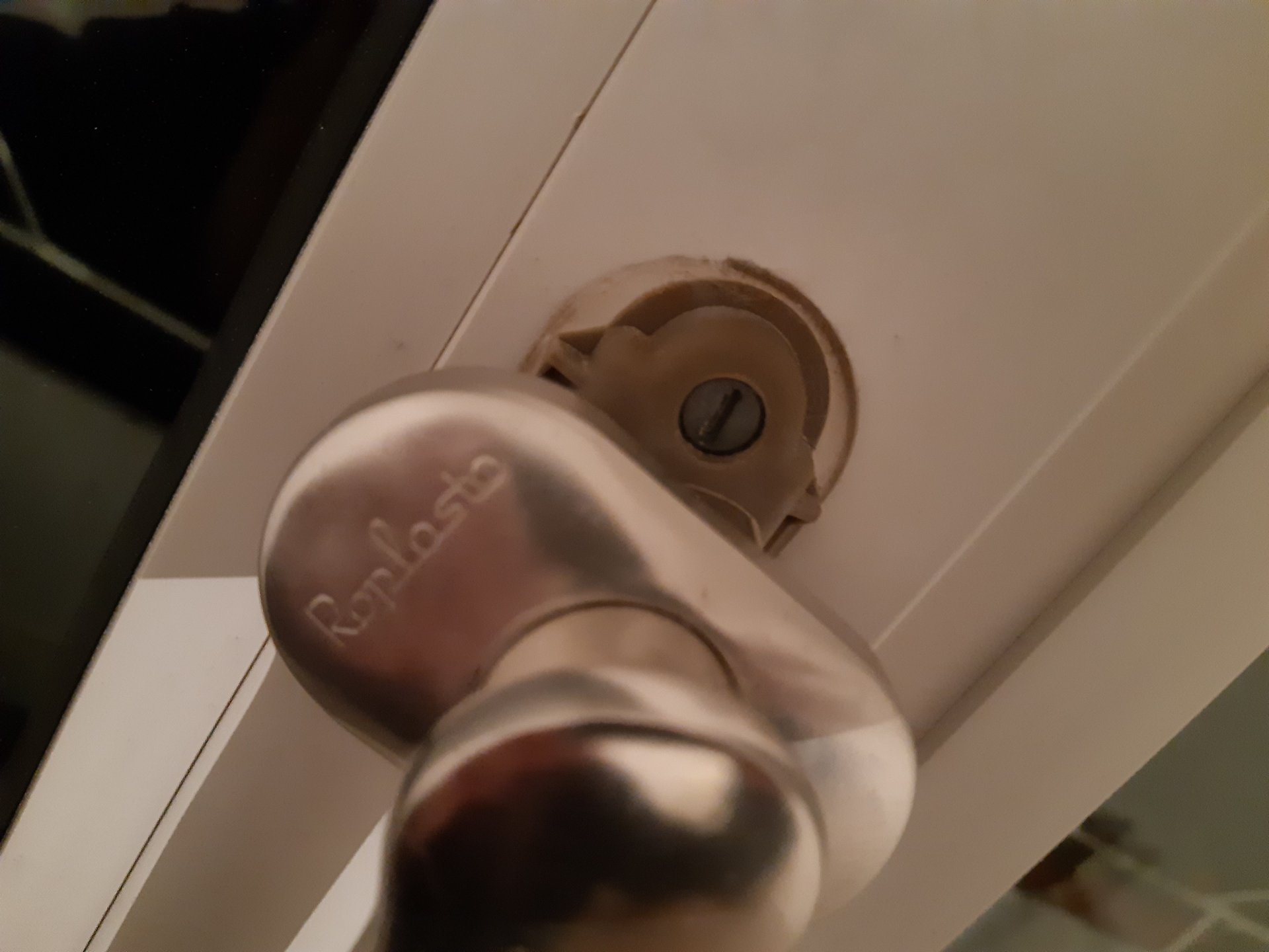

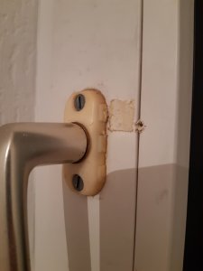

    Ich möchte Fenstergriffe austauschen, leider bekomme ich sie nicht gelöst. Normalerweise dreht man die beiden Schrauben raus und gut ist - hier geht das leider nicht, die Schrauben drehen einfach frei (bei allen Griffen). Wenn man sie nur um 90° dreht, werden sie zwar lockerer, danach aber wieder fester usw. Leider reicht es nicht zum Lösen, auch nicht mit leichter Gewalt. Gibt es da einen Trick?

    Die Schrauben lassen sich sehr leicht drehen, leider lösen sie sich aber nicht. Es fühlt sich an, als wären es keine Schrauben, sondern ein Bajonett-Verschluss oder so ähnlich.

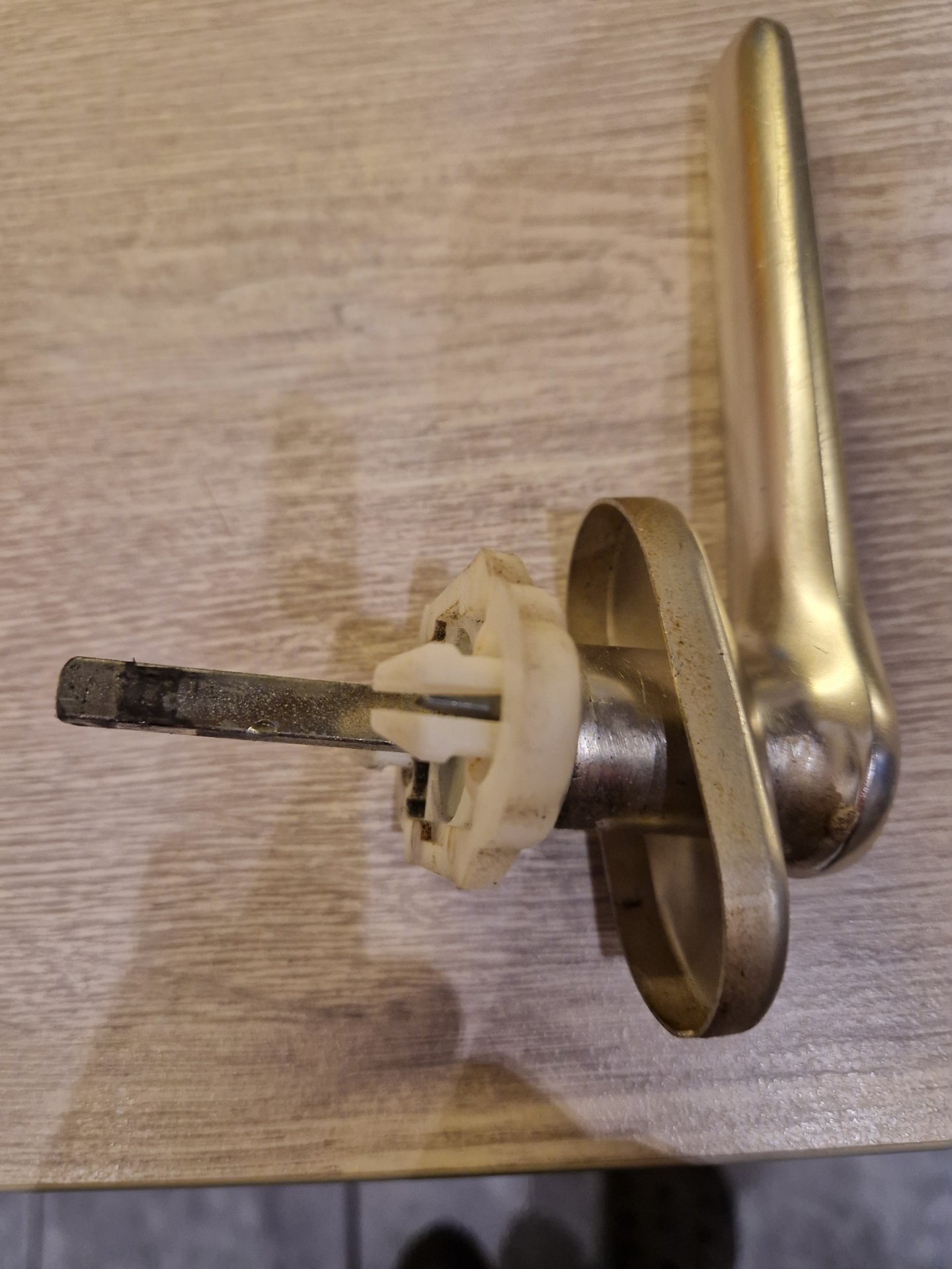

    der Post ist zwar schon älter und ich stand vor dem selben Problem.
    Es sind wirklich Bajonettverschlüsse und warum die so schwer abgehen sieht man auf dem Bild. Konnte die Griffe aber nachdem ich die Verschlüsse gelöst hatte, durch leichtes hebeln mit einem Schlitzschraubenzieher entfernen.
