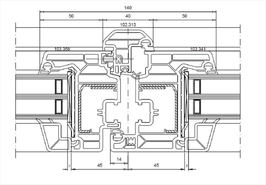

    Wenn 2 flügelig, würde ich schon Pfosten bevorzugen. Die Stulpversion hat Endkappen, die teilw. weiter/ tiefer im Rahmen stehen als der Flügelrahmen, was an der Endkappe Stulp den Dichtgummi nach außen drückt...

    Die Endkappen haben aber nur die extrem billigen Fenster.

    Also sowohl Veka Softline Profile als auch die 82er MD Serie und die Aluplast Serie 7000, 8000, 8000ED und Energeto/ View Serie haben diese.
    Selbst gesehen, auch in den Planungsunterlagen. Wie es bei Internorm, Jasko etc. aussieht, vermag ich nicht zu sagen.

    Bei Veka sehe ich keine Endkappe oder wir sprechen über unterschiedliche Dinge.
    Siehe Bild
    Aluplast ist für mich irgendwas billiges.

    Hi Fabian,
    das ist der falsche Schnitt. Sowas sieht man eher in den Montage Richtlinien für Produzenten. Wo drauf erklärt wird, was bei welchem Profil/ Pfosten zu verwenden ist.
