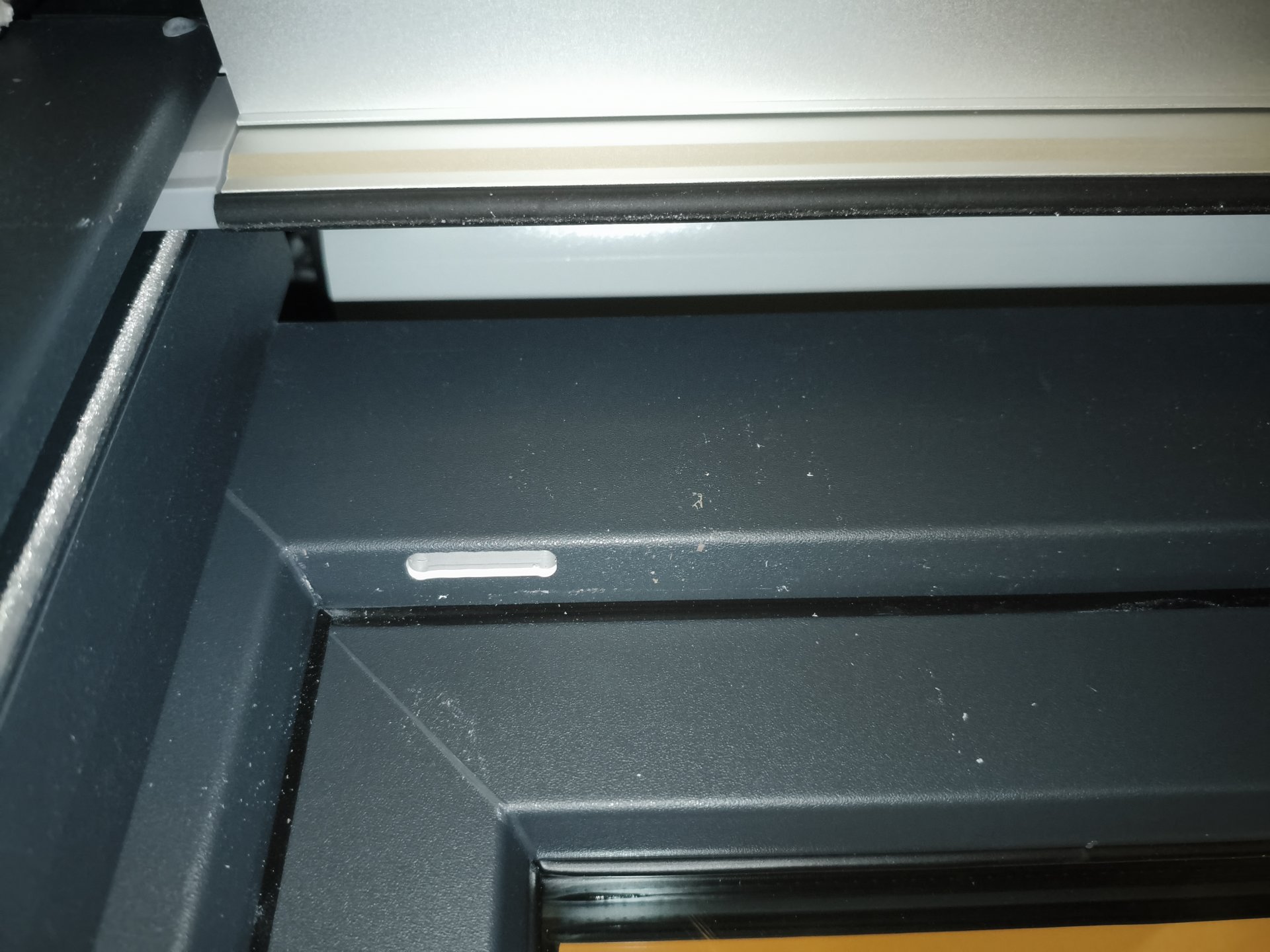

    Hallo Zusammen,
    ich bin relativ neu hier unterwegs, obwohl ich als stiller Mitleser schon länger dabei bin.
    Bei uns wurden neue Fenster eingebaut. Die Höhe des oberen Rahmens der gekoppelten Fenster (mit Terrassentür) kommt mir trotz Rolladäden allerdings sehr niedrig vor.
    Gibt es eine Norm, wie viel Platz Fenster von der oberen Jalousiekante sein dürfen? Meiner Meinung nach fehlen da noch einige cm... Ohne Jalousie fehlten zwischen Oberkante Fensterrahmen und Träger etwa 4 bis 5 cm...
    Vielen Dank für eine Einschätzung...

    Mach doch mal Bilder von der gesamten Ansicht innen und auch außen!
    es ist nicht normativ geregelt wieviel vom Rahmen sichtbar sein darf/muss.
