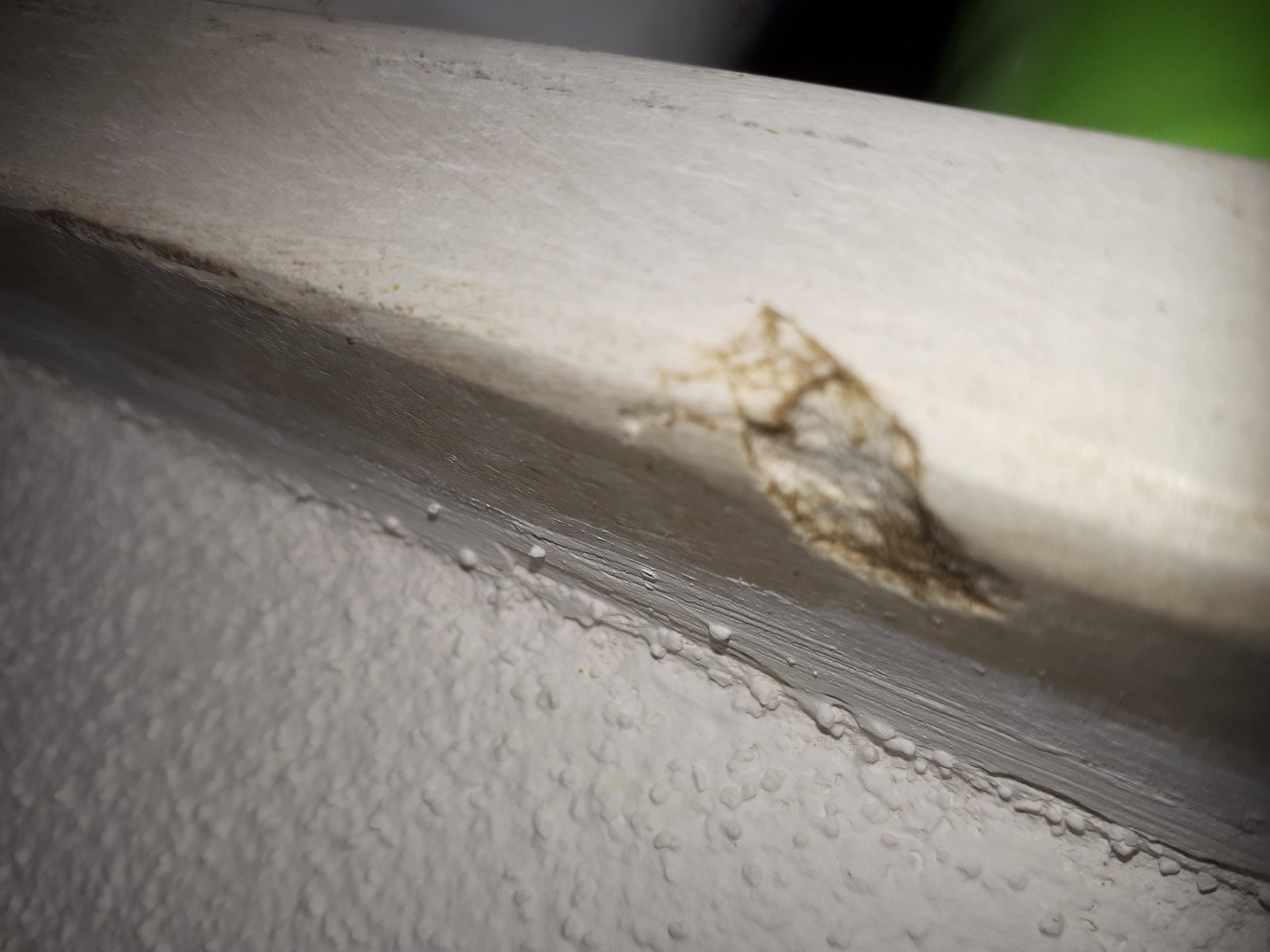

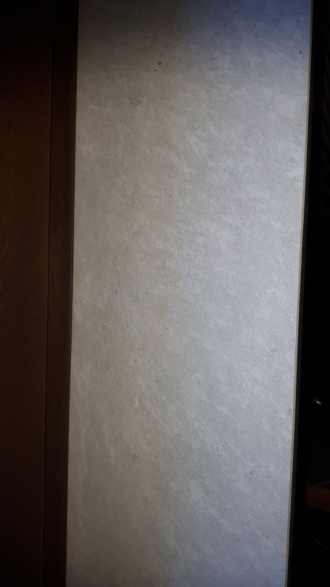

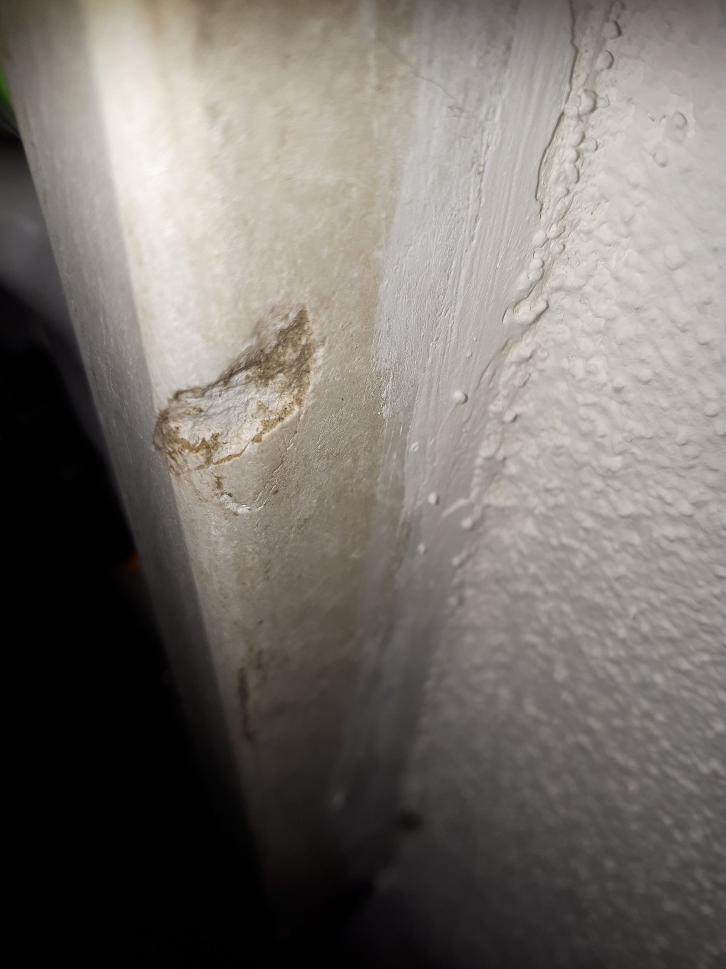

    wir haben ein Haus mit Baujahr 1967.
    Dieses haben wir 2012 erworben und saniert. Beim Fensteraustausch hatten wir einen Steinmetz bezüglich des Materials der Innenfensterbänke befragt. Dieser meinte damals nur, es wäre ein Kunststein.
    Aufgrund einer aktuellen Renovierung in der Küche weist eine Fensterbank inzwischen eine Beschädigung auf. Nun ist uns aufgefallen, dass es sich hierbei wohl um einen astbesthaltigen Simsen handeln muss.
    Können wir das Loch in der Fensterbank irgendwie versiegeln oder sollte die Fensterbank lieber ganz erneuert werden? (Die Küche hat erst einen neuen Kalkputz erhalten)
    Vielen Dank für Eure Hilfe.

    wie kommst du zu dieser Erkenntnis?

    Die Entscheidung können wir dir nicht abnehmen.

    Hallo Betonplatte,
    wir hatten diese Bänke auch und haben Sie gänzlich gegen Fensterbänke aus Holz ausgewechselt. Du merkst ja schon, dass Du darüber nachdenkst und das hört nicht auf. Die Bänke lassen sich recht simpel in einem Stück und ohne Beschädigung entfernen - die örtlichen Deponien haben meist Asbest-Entsorgungsmöglichkeiten für kleines Geld. Die Bänke müssen dafür luftdicht in Big-Packs (oftmals reicht auch eine dicke Folie, hier am besten an der Deponie klären, was benötigt wird) verpackt sein und werden dann vergraben.
    Ob die Bänke tatsächlich Asbest enthalten, kann natürlich nur eine Probenmessung klären. Falls Du noch alte Rechnungen hast, gibt das Datum des Kaufs und der Hersteller (hier insbesondere Eternitwerke, Fulguritwerke) zumindest einen guten Anhaltspunkt.
