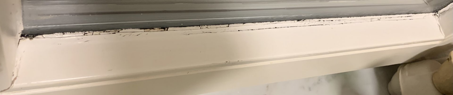

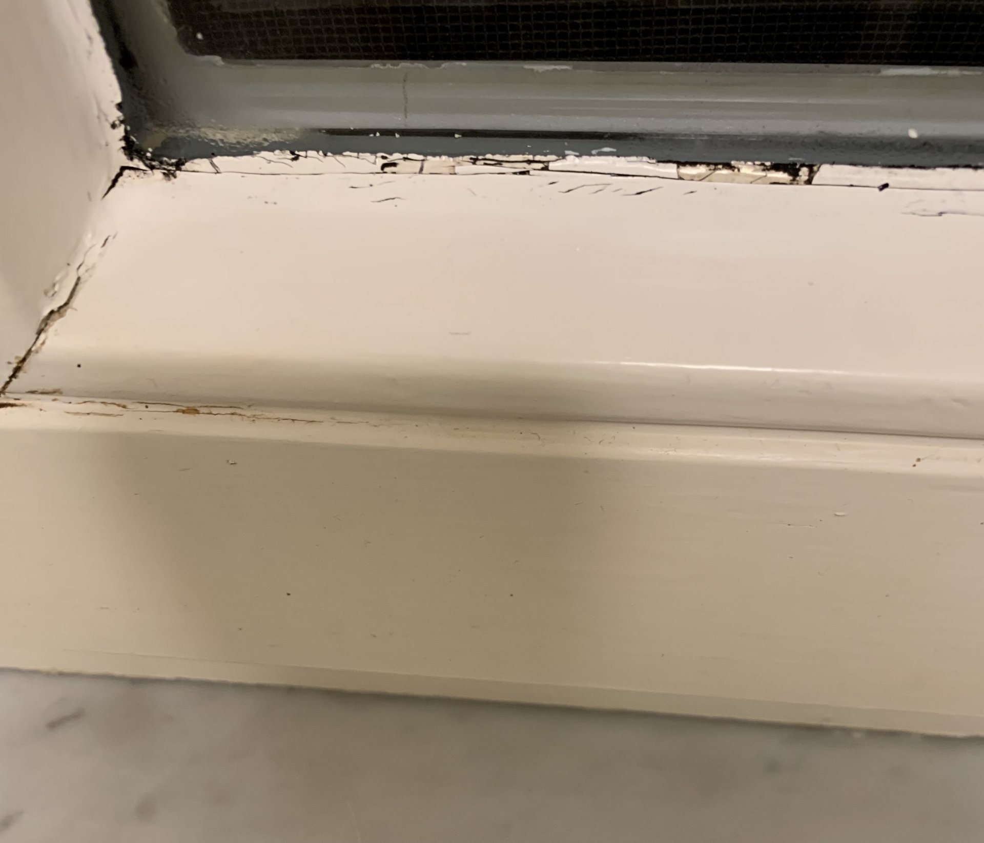

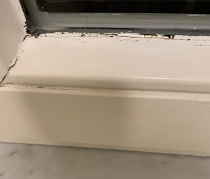

    wohnen seit knapp 6 Monaten in einer Wohnung , Baujahr 91, wo die Fenster mit Kitt versehen sind.
    Jetzt im ersten Winter merken wir dass sich sehr viel Kondenswasser an den Fenster bildet obwohl wir mit Hygrometer regelmäßig lüften.
    Beim Abwischen ist es auch schon mal vorgekommen dass teilweise die Farbe beim Kitt weggeht(siehe beigefügtes Bild).
    Sollte dieser erneuert werden?
    Laut Vermieter steht es uns frei die Erneuerung vorzunehmen.
    Aufgrund des Baujahres 1991 weiß ich nicht ob der Kitt noch asbesthaltig ist.
    Das wäre ja bei 10 Fenstern bestimmt nicht günstig.
    Sehe es eigentlich nicht ein Fenster auf meine Kosten auszubessern nach erst 6 Monaten Einzug.
    Oder ist der Kitt noch ok bzw. was man noch tun kann?

    Das sieht mir eher aus wie überstrichenes Silikon. Das sich die Farbe dort ablöst ist nicht verwunderlich.
    Asbest kannst du dabei sicherlich ausschließen.

    Erneuerung der Abdichtung ist natürlich Aufgabe des Eigentümers und in seinem Interesse, damit die Fenster nicht vorzeitig verrotten.
    Das sieht in jedem Fall nach Silikon aus.
    Selber würde ich nicht Hand anlegen, da du evt bei Schäden verantwortlich gemacht werden könntest.
    Wenns Kondensat gibt besser die Verglasung gleich gegen besseres ISO-Glas ersetzen mit warmer Kante und größerem Glaseinstand,
    was Kondensat und Wärmeverluste im Bereich der Glasleiste verringert

    Damit gibt´s definitiv weniger "Tauwasser" am Glas/Glasrand.
    Ursachen für Schimmel an anderen Stellen wie z.B. Überhöhte Luftfeuchte durch ungenügende Lüftung/Lüftungskonzepte und/oder zu wenig Heizen und/oder... werden damit aber nicht beseitigt.
    Größerer Glaseinstand ist bei Bestandsfenstern nicht möglich... bei neuen Fenstern hat sich das aus verschiedenen guten Gründen am Markt nur in geringerem mass durchsetzen bzw. halten können.
