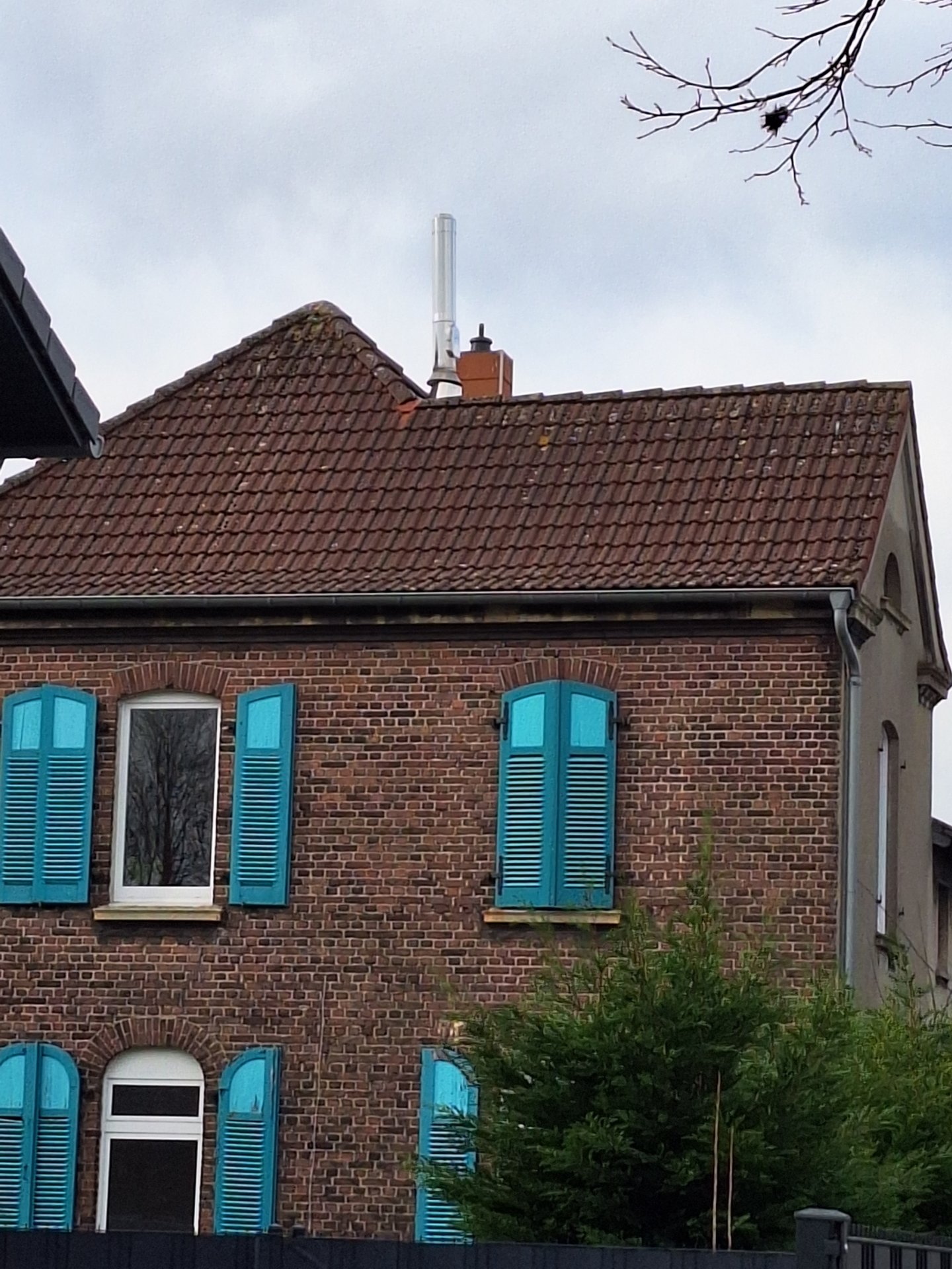

    Wir haben uns ein altes Haus mit Klapp Fensterläden aus Holz gekauft.
    Einige der Fensterläden kann man noch retten einiger sind Schrott. (Morsch)
    Die Fensterläden sind Wind und Wetter ausgesetzt.
    Welchen Lack würdet ihr mir empfehlen?
    Ein bekannter schwört auf
    Consolan Profi Wetterschutzfarbe
    Die nutzt er immer bei seinem Fachwerkhaus.
    Vielen Dank für eure Anregungen

    Gibts ein Foto?

    Man sieht es zwar nicht genau, aber die Oberfläche scheint noch gut zu sein.
    Ist bekannt, womit sie mal gestrichen wurden?
    Lack mit oder ohne Lösungsmittel(Terpentin z.B.)
    Wichtig ist vor allem die Vorarbeit. Schleifen, losen Lack entfernen, auf Holzoberfläche
    Fäulnisschutz, Roststellen behandeln.
    Da schon Farbe aufgetragen ist würde ich im selben System erneuern.
    Also Lack auf der selben Basis verwenden.
    Eigenmarken sind kritisch. Kann mal gut sein, mal schlecht.
    Besser eine Marke verwenden, auch wenn sie mehr kostet.
    Da örtlich verschiedene Marken dominieren ist es schwer etwas zu empfehlen.
    Die Etablierten nehmen sich da nicht viel.
    Die Vorarbeit ist wichtiger.
    Also Ecken gut bearbeiten, nicht nur einmal Farbe auftragen, Zwischenschliff, vor dem Streichen entfetten, scharfe Kanten etwas runden.

    Leider ist nicht bekannt was vorher für eine Farbe verwendet wurde daher die Frage ob jemand etwas empfehlen kann.
    Ja die Vorarbeiten sind das wichtigste.
    Und vorher testen ob sich die Farben vertragen.
