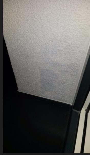

    Guten Morgen,
    ich habe mein Elternhaus dieses Jahr umgebaut.
    Jetzt ist eigentlich alles fertig und zufällig habe ich gestern festgestellt, dass die eine Fensterlaibung (Dachgeschoss) im Außenbereich oberhalb der Fensterbank nass ist.
    Zur Situation:
    Es handelt sich um ein kleines Fenster (ca. 65 cm Breit und ca. 1,2 m hoch).
    Vorher war das Fenster breiter. Dieses habe ich kleiner gemauert und die komplette Laibung mit Styrodur verkleidet.
    Das Fenster ist vom Wetter eigentlich geschützt (großer Dachüberstand), d.h. eigentlich kommt kein Wasser hin (vielleicht bei starkem Wind).
    Da wo es nass ist blättert die Farbe ab.
    Was kann das sein? Hat jemand eine Idee?
    Danke für die Antworten.

    Gibt´s Bilder?
    Insbesondere auch vom Übergang zur Fensterbank (Bordprofil?)

    Regenwasser?
  4. #4 Gast036816, 22.12.2015
    der dampf zieht durch die fuge und kondensiert im putz.

    Momentan nicht. Aber die Fensterbank ist wie alle anderen im Haus eingebaut und auch schon verputzt. Die Fensteranschlüsse wurden auch mit geeignetem Dichtbändern realisiert.
    Liegt das an der Fensterbank?
    Da kommt eigentlich kein Wasser hin.

    Neben diesem betroffenen Fenster ist nochmal eins. Da ist die Laibung nicht nass.

    Hab noch was vergessen. Im DG haben wir eine Außendämmung. D.h. das Fenster sitzt tiefer bzw. die Laibung ist breiter als normal.

    und was soll man dann dazu schreiben? Rätselraten?
    Auch wenn Du schreibst, dass eigentlich kein Wasser hinkommen sollte, anscheinend ist es ja nass, also kommt doch irgendwie Wasser hin. Woher das Wasser kommt, da könnte man jetzt munter spekulieren, hilft Dir aber nicht wirklich weiter.
    Du schreibst, dass das Fenster verkleinert wurde. Vielleicht muss das erst richtig trocknen, oder es kommt Warmluft von innen in Deinen Styroduraufbau, oder was weiß ich.

    Das Haus wurde vor ca. 7 Wochen fertig verputzt. Aber die Dämmung und Styrodur ist schön länger da.

    Ich werde heute Bilder machen.
    Dachte vielleicht ist das Problem bekannt, oder leicht erklärbar.

    Bei mir ist ja alles schon fertig (also Endputz und Farbe).
    Oder verstehe ich deine Nachricht falsch. Du hattest nur das Problem, als es noch nicht ganz fertig war, oder?

    Was meint ihr?

    soll ich den Fleck einfach mal mit einem Fön trocknen und abwarten was passiert?

    Was mich rätseln lässt, ist die klare Umgrenzung. Feuchtigkeit könnte von innen kommen.

    Mach mal aussagekräftige Fotos, bei deinem Bild kann man ja nicht mal sehen ob das Innen oder Aussen ist...

    Von innen kann die Feuchtigkeit definitiv nicht kommen. Da ist alles trocken und es laufen in diesem Bereich keine Rohre.
    Da das Fenster sehr schmal ist, kann ich keine besseren Bilder machen.

    Oder täusche ich mich wegen dem Dachüberstand!? Vielleicht es es einfach Regenwasser.

    Warte doch 3-4 regenfreie Tage ab, da sollte der Putz, soweit nur oberflächlich nass, ja abtrocken (du kannst ja die Leibung mit etwas wasserfesten abdecken dass auch wirklich keine Aussenfeuchte dran kommt).
    Falls dann immer noch feuchte Flecken zu sehen sind dann wird es irgendwo (muss ja nicht genau dort sein) ein Leck geben wo feuchtwarme Luft kondensieren kann.
    Was mich interessiert, hinter dem Putz ist eine durchgehende Dämmplatte? Der Putz wurde satt auf die Platte aufgetragen?
