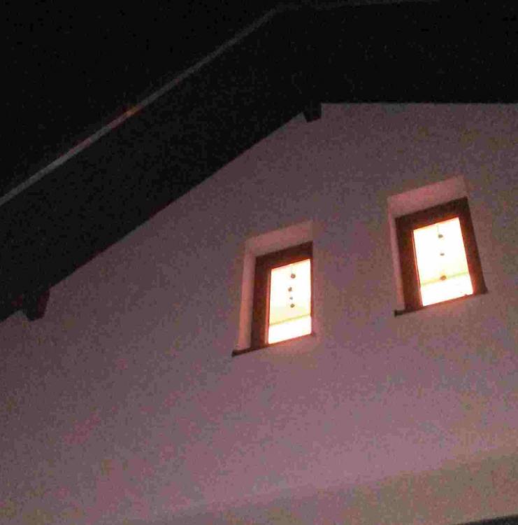

Diskutiere Fensterlaibung (außen) nass im Fenster/Türen Forum im Bereich Neubau; Ja. Das Fensterloch wurde mit Yton kleiner gemauert und an die Laibung eine Styrodurplatte geklebt. Dann wurde drüber geputzt.

    Was meinst Ihr zum Dachüberstand?
    Kommt doch Wasser hin?

    Das linke Fenster ist betroffen.

    Aber sicherlich kommt da Wasser hin.
    Beobachte mal ob die Fensterbank trocken bleibt, ob sie evtl. Gefälle in Richtung Leibung hat. Schwachpunkt ist gerne mal die hintere Ecke wo Bordprofil, Fensterbank und Fensterrahmen zusammenkommen.
    Aber wenn das frisch gemacht wurde, dann solltest Du das Bild an denjenigen schicken der hier gewerkelt hat.

    vergleichbares habe ich kürzlich in einem anderen Beitrag geschrieben: Schließe nie etwas aus, was Du nicht sicher beurteilen kannst...
    Hier wäre jetzt ein Detailplan/-Skizze der Fenstereinbausituation (mit detaillierter Darstellung der Materialien und genauer Lage der Abdichtung) nötig.
    Super wären Fotos aus der Bausituation.
    Habe ich richtig verstanden: innen ist der Anschluss schon komplett hergestellt und verputzt? Wird innen beheizt? wenn ja: seit wann?
    Wohin entwässert das Fenster, ist die Fensterbank außen sauber an die Fensterbanknut angearbeitet, ist sichergestellt, dass ablaufendes Wasser nicht hinter/unter die Fensterbank gelangt?

    Fenster sitzen auch sehr tief in der Leibung.
    Überstand der Fensterbank sieht sehr knapp aus, aber das hat mit dem Schadensbild wohl nichs zu tun. Könnte irgendwann trotzdem für schöne Flecken unterhalb des Fensters sorgen. Oder das Wasser findet einen Weg unter die Fensterbank und fließt wieder nach hinten?

    Ja der Anschluss ist komplett fertig.
    Innen liegt das Wohnzimmer und Küche, d.h. es wird seit ca. 10 Wochen richtig geheizt.
    Aufbau:
    - Laibungen mit Styrodur verkleidet (mit Armierungsmörtel verklebt)
    - Fenster sind mit Kompri-Band installiert
    - Anschluss Fenster zu "Boden" mit speziellem Dichtband
    - Fensterbank installiert
    - komplett verputzt
    Habe die Ecken (hintere Ecke wo Bordprofil, Fensterbank und Fensterrahmen zusammenkommen) bei Regen abgetastet. Da war alles trocken.

    Stutzig macht mich vor allem die Tatsache, dass die Farbe abblättert.

    Kann es vielleicht sein, dass das rechte Fenster geschützter durch das Dachgefälle liegt und das linke fester einfach freier. Dadurch das die Laibung ziemlich breit bzw. das Fenster tief sitzt, der Regen bzw. das Wasser schlecht trocknet? Der Fleck geht ja stark Richtung Fenster.
  11. #31 Gast036816, 23.12.2015
    ist für mich das zeichen, dass das von innen kommen kann. einbaudetailfotos ohne putz wären hilfreich. deine beschreibungen sind zu ungenau.

    D.h. du meinst das Fenster ist nicht richtig abgedichtet und warme Luft (von innen) kondensiert dann dort?

    zum Beispiel. Könnte aber auch ein Diffusionsschaden sein. Oder doch eher ein Abdichtungsproblem? Wir haben ja schon viele Möglichkeiten angesprochen...

    D.h., da ist nicht nur ein wenig Wasser/Feuchtigkeit auf der Wand/Oberfläche, sondern der Bereich ist aufgeweicht/durchnässt. Und das kommt sicherlich nicht nur vom Regen (direkt auf die Wand...).
    Für mich saugt der Putz das Wasser aus der Ecke auf. Jetzt müsste man nur noch klären welches.

    Moin, hier ein kleines Update:
    die feuchte Stelle ist immer noch da, aber nocht größer geworden.
    Ich habe die ganze Sache mal bei Regen beobachtet und ich muss sagen, es kommt definitiv kein Wasser dort hin (Fenster ist sehr geschützt).
    Jetzt zu meiner Frage:
    Was meint Ihr, soll ich einfach mal von innen etwas aufmachen (innere Laibung ist mit GK verkleidet) und die Fensteranbindung ans Mauerwerk mit Schaum ausspritzen?

    Sollte wirklich warme Luft nach außen strömen und an der Laibung kondensieren, könnte man dies doch mit dem Schaum verhindern, indem der Schaum das Leck am Kompriband schließt.
    Oder lieg ich da falsch?
