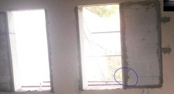

Diskutiere Fensterlaibung (außen) nass im Fenster/Türen Forum im Bereich Neubau; Der Schaum verhindert gar nichts, der ist diffusionsoffen. Er dichtet auch nicht ab, das ist ein Füllstoff wie andere auch.

    ok, was kann man dann nehmen?

    Wie soll man das aus der Ferne beurteilen? Es muss halt "luftdicht" und diffusionsdicht werden. An sich müsste man die Anschlüsse öffnen und nachschauen, was da fabriziert wurde, und ob bzw. wo die Schwachstelle steckt. Aus der Ferne ist das nicht machbar.

    Verstehe ich.
    Hatte die Frage zwar schonmal gestellt, aber was würdest du jetzt tun?
    Erstmal nichts machen, da es nicht innen ist und warten bis es im Sommer getrocknet ist und beobachten was im nächsten Winter passiert?
    Oder gleich handeln? Aber was tun? :confused:

    Abwarten wäre das einfachste, aber ob es auch das Beste ist, da habe ich noch so meine Zweifel.
    Mir stört immer noch die scharfe Abgrenzung, das kleine "Rechteck". Könnte es sein, dass hier der Untergrund anders ist? Schwachstelle, fehlende (Styrodur)dämmung? andere Steine? Vielleicht trocknet hier irgendwas über die Schwachstelle aus, und wenn die Mauer bzw. die neu hinzugefügte Reduzierung der Fensteröffnung, trocken ist, dann ist vielleicht alles gut. Das würde für Abwarten sprechen.
    Bei Feuchtigkeit aufgrund Diffusion von innen hätte ich das nicht nur an der unteren Ecke, und schon gar nicht in Form eines schönen Rechtecks erwartet.
    Fensterbank und Bordpfil scheiden wohl aus, Regen auch. Entwässerung des Fensterrahmens würde sich eher unterhalb des Fensters bemerkbar machen. Ich kann mir jetzt nicht vorstellen, wie das Wasser einen Weg auf die Seite nehmen, und dann exakt in einem Rechteck in der Leibung nach oben wandern sollte.
    Würde man unterstellen, dass hier irgendwas aus der Wand/Leibung austrocknet, und sich aufgrund Materialunterschied etwas anders bemerkbar macht, und von innen durch Dampfdiffusion nichts nachkommt, dann müsste die Stelle irgendwann ausgetrocknet sein, und dann wäre Ruhe. Also vielleicht doch besser abwarten?

    Danke für deine Antwort.
    mh....mir fällt grad ein, dass auf dieser Seite ich relativ viel Armierungsmörtel genommen habe, um das Styrodur an das Mauerwerk zu befestigen. Wobei das ist schon Ende August passiert. Auch kann es sein das ich auf dieser Seite das Styrodur gestückelt hatte. Aber das hatte ich auch am anderen Fenster gemacht.

    verklebung nicht vollflächig irgendwo zieht da warmluft raus und kondensiert an der armierungsschicht.

    Hatte aber eigentlich drauf geachtet dass das vollflächig verteilt ist.
    Ok, wenn das der Grund ist, kann man da was machen?
