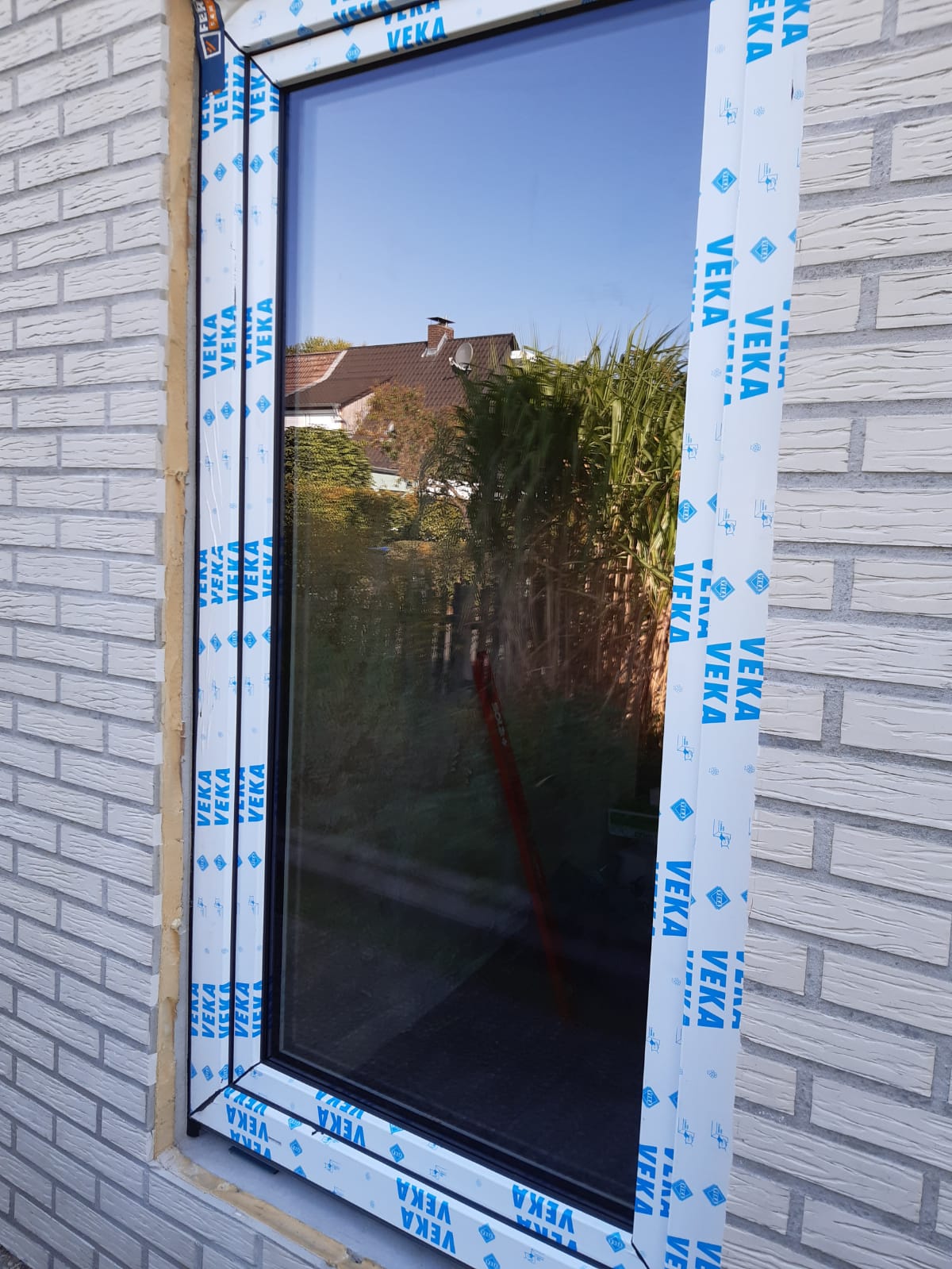

    Moin, habe im Bestand ein Fenster eingebaut, damit in den betroffenen Raum mehr Licht reinkommt.
    Jetzt stellt sich mir IMG-20200921-WA0001.jpg die Frage, wie ich die Laibung außen gestalte bzw. welche Möglichkeiten es überhaupt gibt. Außen sind Verblender an der Hauswand, darunter folgt eine ca. 2 cm dicke "Dämmebene", dann Mauerwerk, siehe Foto.
    Die Idee war, die Laibung zu verputzen und dann mit Aluminiumprofilen zu verblenden, sprich das Profil verdeckt die Laibung und geht noch ca. 2 cm "um die Ecke", damit die nicht ganz saubere Schnittkante der Verblender nicht zu erkennen ist. Unten kommt eine Fensterbank hin.
    Geht das bzw. gibts solche Profile? Oder alternative Ideen?
