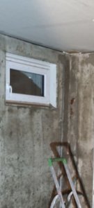

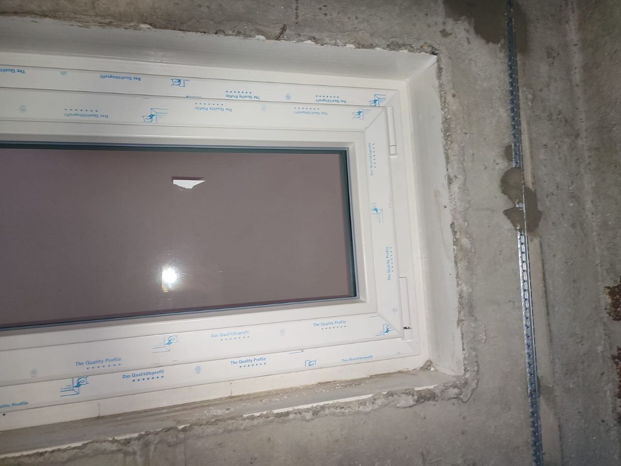

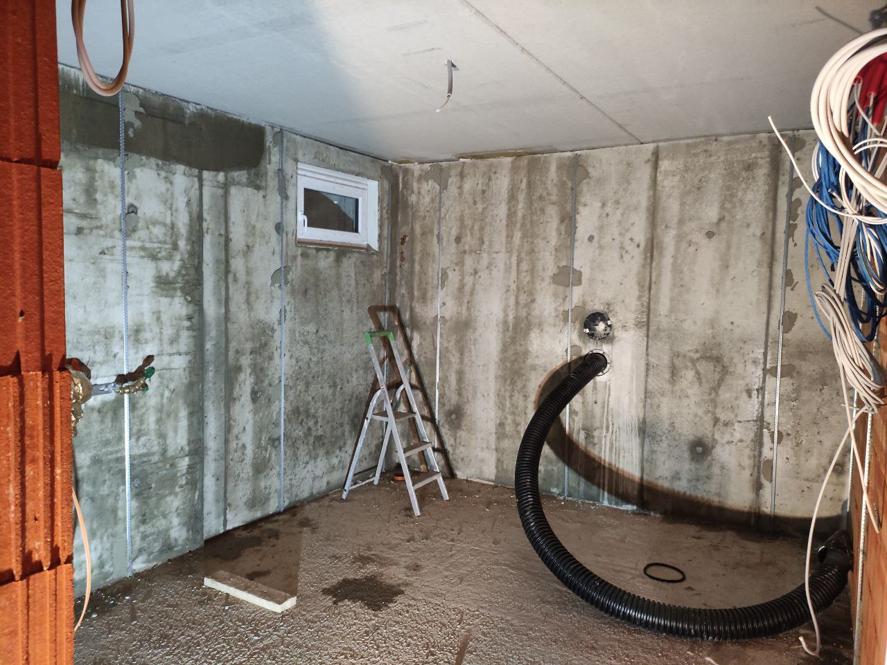

    da unser Heizungsbauer bald kommt und wir dafür den Heizungskeller/Technikraum gerne selbst vorbereitend verputzen möchten (alles andere wird vom Profi gemacht), hätte ich eine Frage bezüglich des Verputzens der Fensterlaibungen.
    Kurze Hintergrundinfo (siehe auch Bilder):
    - Betonwände
    - Kunststofffenster
    Wir verwenden einen Kalk-Zementputz von Knauf (210) und haben bereits Schienen gesetzt, damit wir uns beim Putzen etwas leichter tun. Eine Grundierung haben wir ebenfalls heute aufgetragen (hier wurden wir vom Baumarkt entsprechend beraten), damit der Putz auf der Betonwand besser hält.
    Wir haben eigentlich für die Fensterlaibungen Schienen gekauft, allerdings waren wir uns nun unsicher, da an der Betoninnenwand diese weissen Kunststoffplatten oder Leisten sind und kein Beton.
    Wie sollen wir das am besten Verputzen. Können wir die zugeschnittenen Schienen trotzdem verwenden und befestigen sie mit einem Mörtel? Oft war auch die Rede von Spachtelmasse und einem Gewebeband. Mit google und youtube bekomme ich irgendwie keine genaue Lösung für unser "Problem". Ich hoffe jetzt einfach auch euer Knowhow, da wir am Samstag eigentl. mit dem Verputzen starten wollten aber die Laibungen müssten ja auch noch trocknen...
    Ach ja... und von der Schimmelproblematik habe ich auch gelesen. Das wollen wir natürlich auch vermeiden!
    DANKE an alle Profis da draussen!!!

    Das Sieht, wie eine mit dem Fenster einbetonierte (Dämm und Dicht) Zarge aus Kunststoff aus.
    Bitte nicht in der Leibung überputzen!

    Vielen Dank für deine Antwort!!! Das war auch eine Vermutung von mir. Allerdings habe ich ja dann etwa 1,5 cm Putzüberstand von der Betonwand. Sieht das nicht etwas komisch aus?

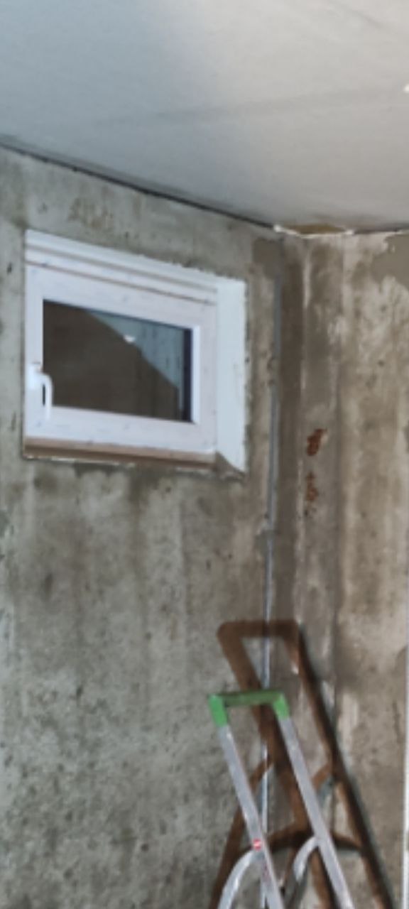

    Ein Fensterbauer hat uns nun die Info gegeben, dass die Zargen nicht verputzt werden dürfen. Wir fragen uns nun wie wir den Putzüberstand von der Betonwand ordentlich hinbekommen. Hier noch ein aktuelles Foto photo_2023-03-03_11-35-15.jpg
