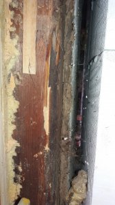

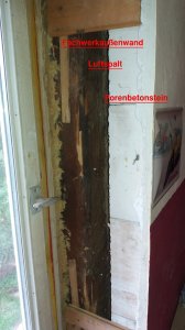

    Erstmal ein freundliches Hallo in die Runde.
    Es handelt sich um ein Teilfachwerkhaus (Erdgeschoss Bruch/Schieferstein – Obergeschoss Fachwerk).
    Der Vorbesitzer hat zwecks Wärmedämmung innen mit 10 cm Porenbetonstein vor der eigentlichen Außenwand nochmal eine Wand gemauert mit einem kleinen Luftspalt ohne Hinterlüftung. Das Ganze wurde ca. 1992 eingebaut. Nun sollen neue Holzfenster rein und meine Frage bezieht sich auf das Thema Fensterlaibung. Wie werden die in diesem Fall am besten ausgebildet? Meiner Meinung nach war die bisherige Konstruktion schlecht.
    Aus heutiger Sicht macht man es vermutlich anders, aber die Porenbetonwände sollen drinnen bleiben da es anscheinend funktioniert. Ich habe keinen Schimmel gefunden, keine Schäden der Balken durch Feuchte oder dergleichen. Es ist alles Trocken, sauber und intakt.
    Die Alten Fenster waren oben und unten angenagelt und anschließend eingeschäumt. Außen wurde aus Brettern ein "rahmen" erstellt damit die Bauschaumfuge keinen Regen/Sonne abbekommen. (Das sieht sogar ziemlich hübsch aus und soll so beibehalten werden)
    Nun sollen neue Holzfenster rein. Außen kompriband und dann mit Thermohanf ausstopfen. Kann ich nun für die Laibung einfach Gipskarton/Gipsfaserplatten nehmen? Muss die Lücke zwischen Außenwand und Porenbetonstein um das Fenster noch geschlossen werden(Steinwolle?).
    Vielen Dank für eure Ratschläge!
    Mit freundlichen Grüßen
    Marcus

    Sie müssen das entsprechende Combriband aussuchen, es gibt sogenannte Trio Bänder die erfüllen auch die aussenseitige Schlagregendichtheit und gleichzeitig die anderen Dichtebenen, nun ist durch den Abstand der inneren Wandschale das nicht günstig, deshalb empfehle ich aussen Compriband ( schlagregendicht) , dann geschäumt, den Spalt ( zwischen den Wänden) mit Dämmung versehen, eine winddichte Folie vom Fensterrahmen bis auf die innere Wand gezogen, ggf vorher Primer auftragen für den Porenbeton und/oder Glattstrich. Dann können Sie GK gegenstellen.

    In diesem Zug das Holz mit 'checken' hinsichtlich einer vllt notwendigen Behandlung, vorbeugend-bekämpfen, wenn es schon mal offen ist :e_smiley_brille02:

    Auf die Dampfbremse innen würde ich in diesem Fall auch verzichten, das Fenster liegt ja eh in der anderen Ebene. Einfach das neue Fenster wieder wie das alte einbauen, statt Schaum würde ich bei Fachwerk eher mit Wolle stopfen, aber nur wegen Öko und so :) Außen Schlaregendichtung mit Kompriband ist doch ok, oder wenn es nochmal mit Brettchen überdeckt wird geht vielleicht auch so ein Vario-Tape.
