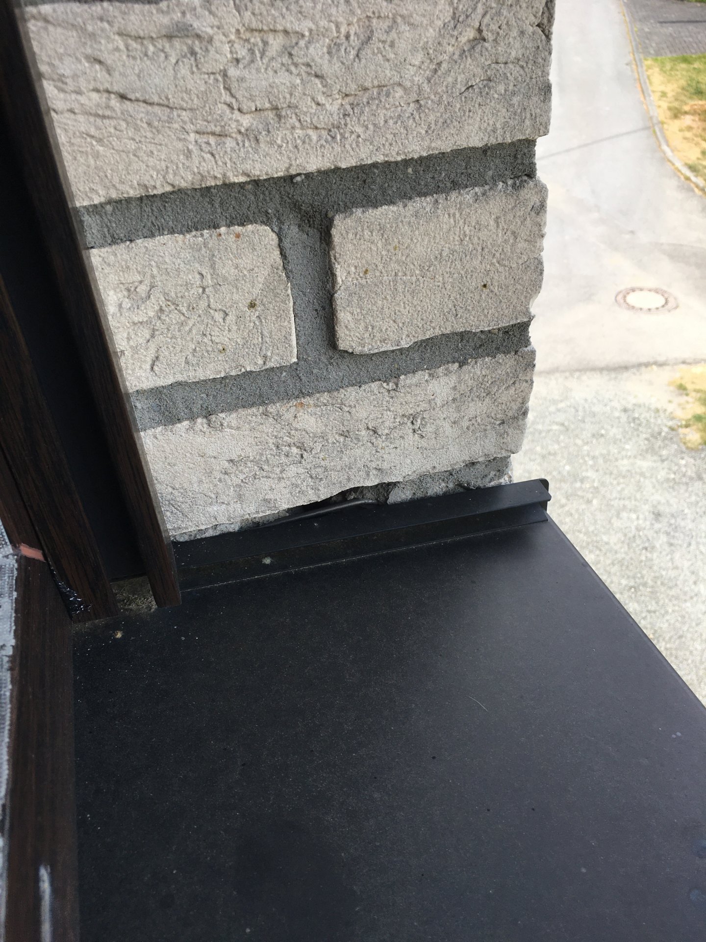

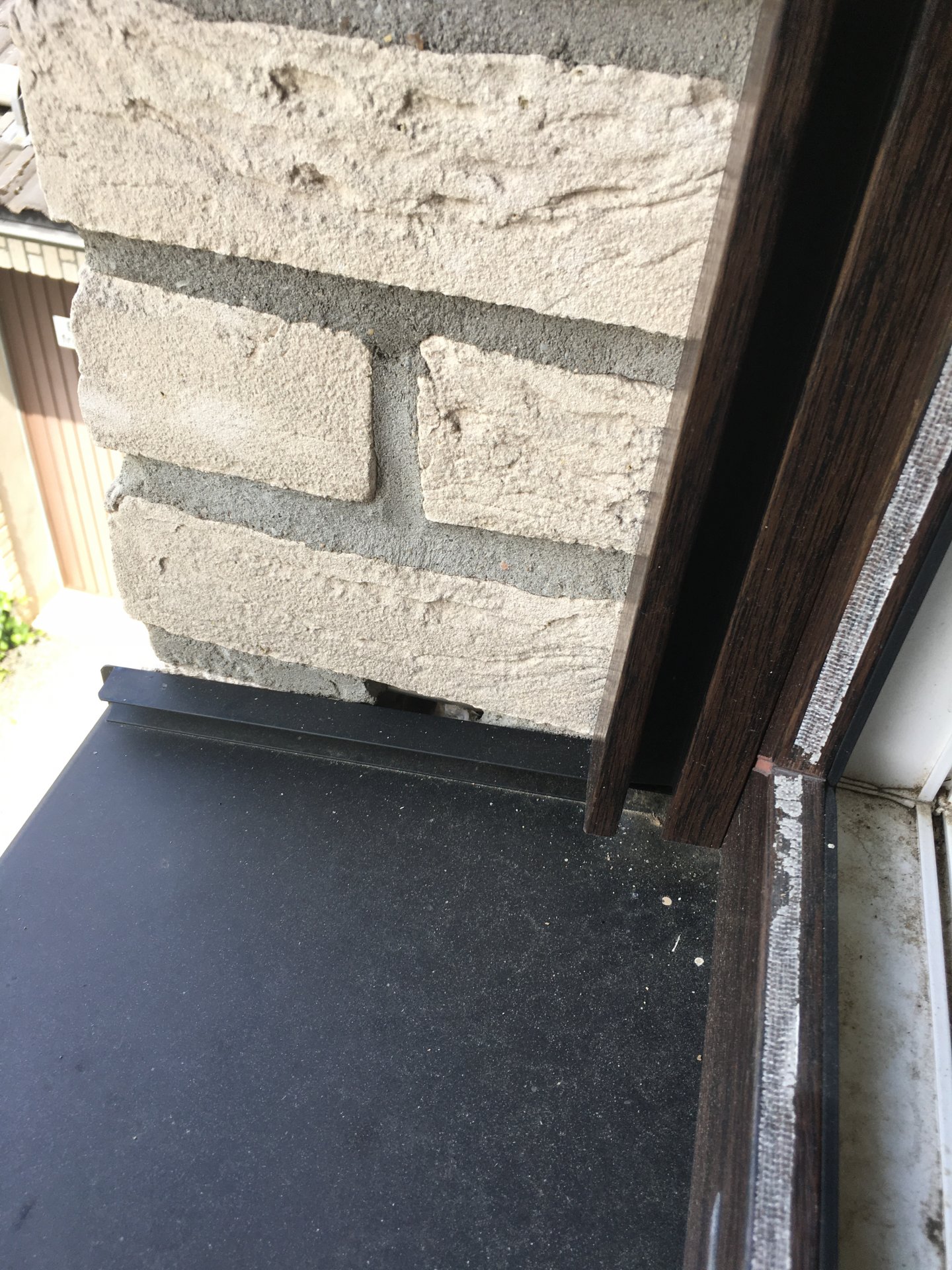

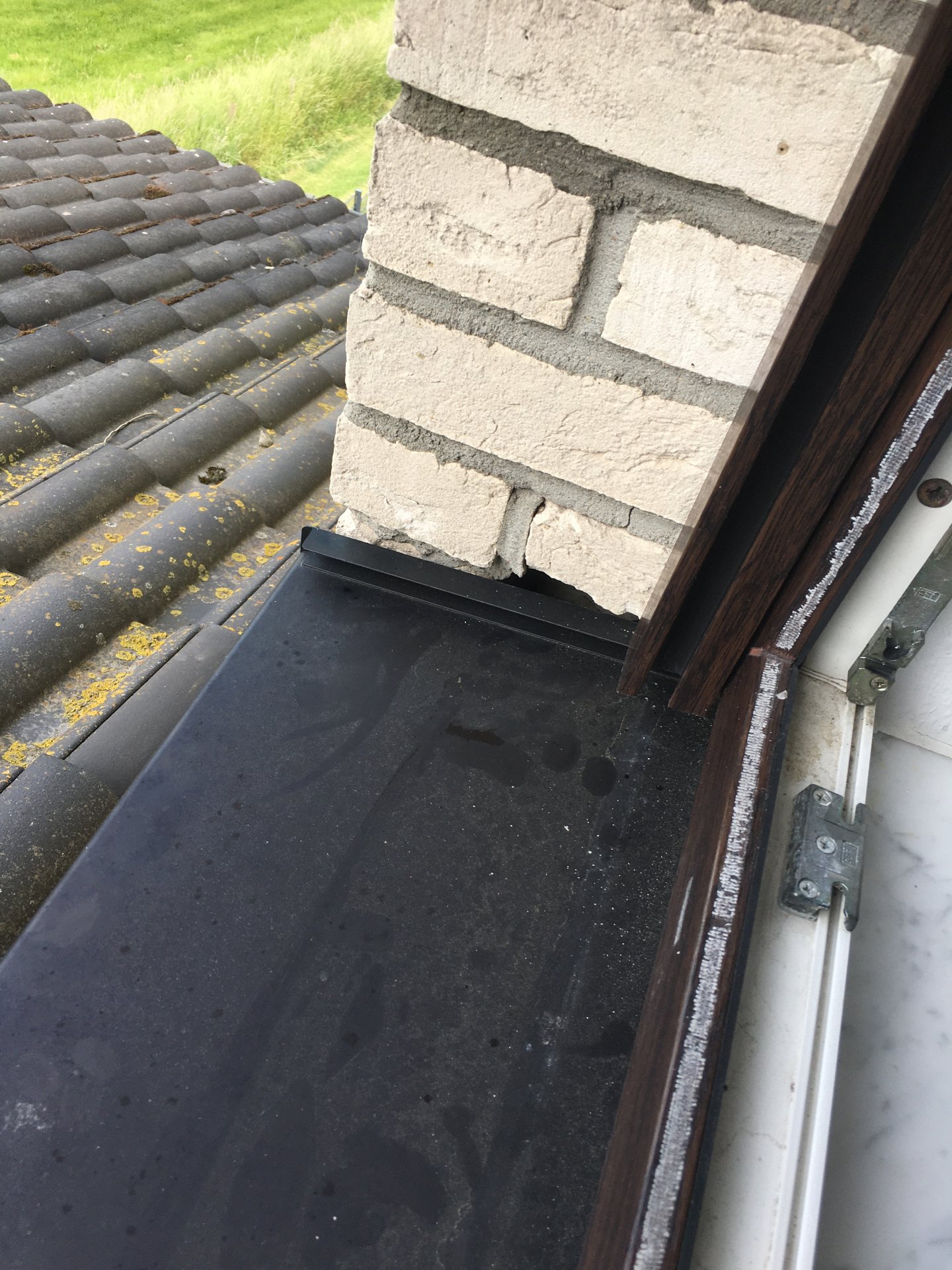

    Hallo
    An einem Mietshaus meines Freundes sind die Anschlüsse der Fensterbänke aussen fehlerhaft ausgeführt worden.
    Dies ist wohl schon Jahre alt.
    Die Fensterbank Anschluss- endkappen gehören doch mindestens ein Stück unter die Klinker der Fassade ...?So gelernt und selbst immer gemacht.
    Dies soll jetzt gerichtet werden.
    Vorschläge erwünscht...:-)

    Einen Fachmann dran lassen der auch das "Gewerkeloch" in der Rollladenführungsnut mit verschließt - also Element ausbauen und mit einer neuen Fensterbank mit "Klinkerprofiel" als Kopfstücke wieder richtig einbauen, dabei die 2. Dichtungsebene nicht vergessen.

    Nein, ist nicht zwingend. Dafür gibt es passende Endstücke und passende Einbauvorschriften - ist damit auch zugelassen.

    So wie es auf den Bildern ausschaut ist es eine sehr typische Pfuschlösung!
    Ja! - Bei Bei Endstücken mit oberem Steg sind diese mit unterschnitt in die Leibungsfläche (Putz oder Mauerwerk) einzubinden.
    Nur bei regendichten Endstücken ohne oberem Horizontalsteg gibt es die Möglichkeit mittels seitlicher Kompribandeinlage gegen Sichtmauerwerk anzuschließen.
