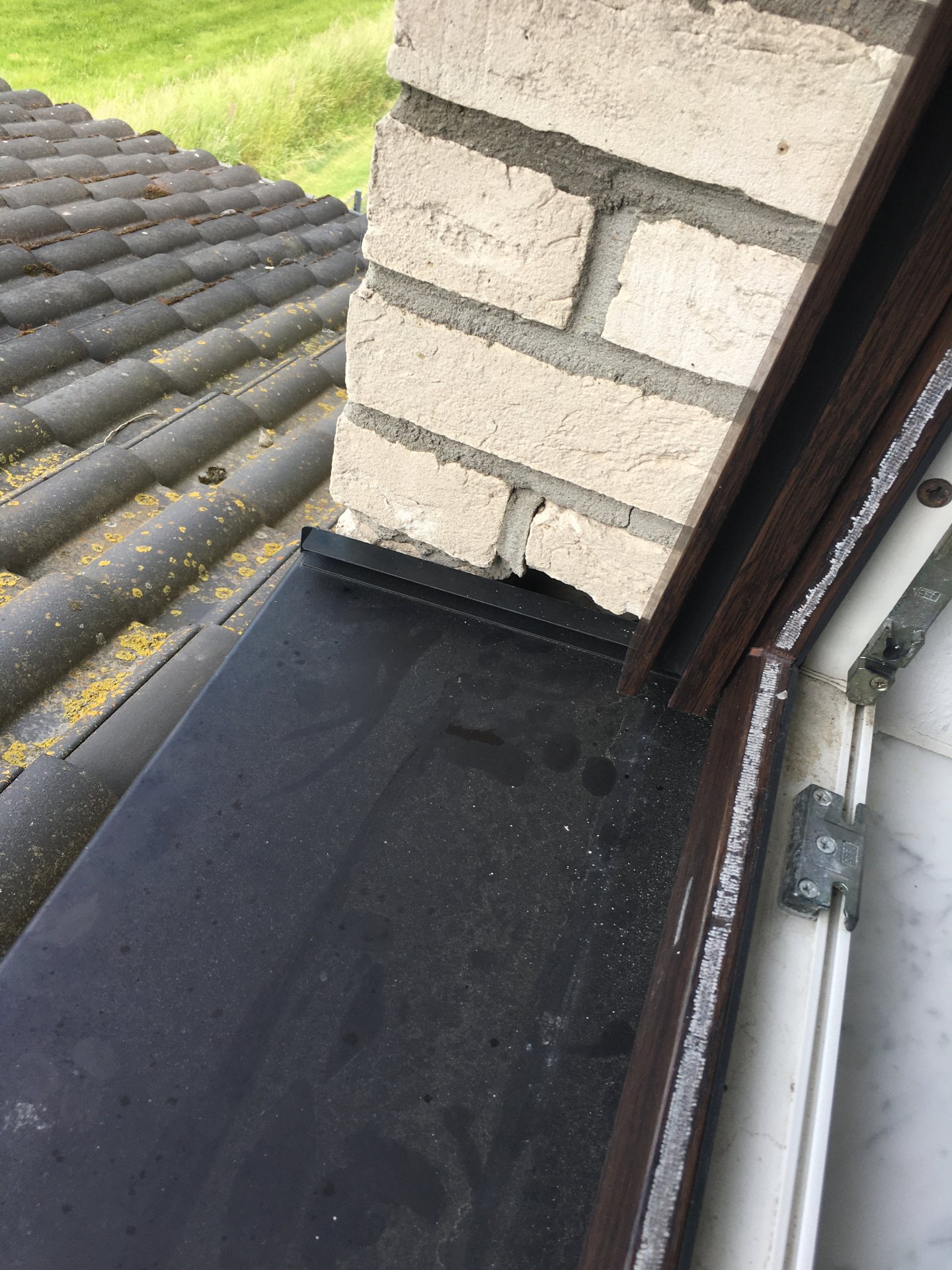

    Wenn am Haus/Fassade/Wand/Keller kein Schaden zu sehen ist, wie kommst Du drauf das die 20Jahre alten Fensterbankanschlüsse jetzt alle Raus müssen?
    Ein Mangel verursacht nicht immer einen Schaden!

    Ähm wo ...steht dass ich die Bänke ausbauen möchte ?

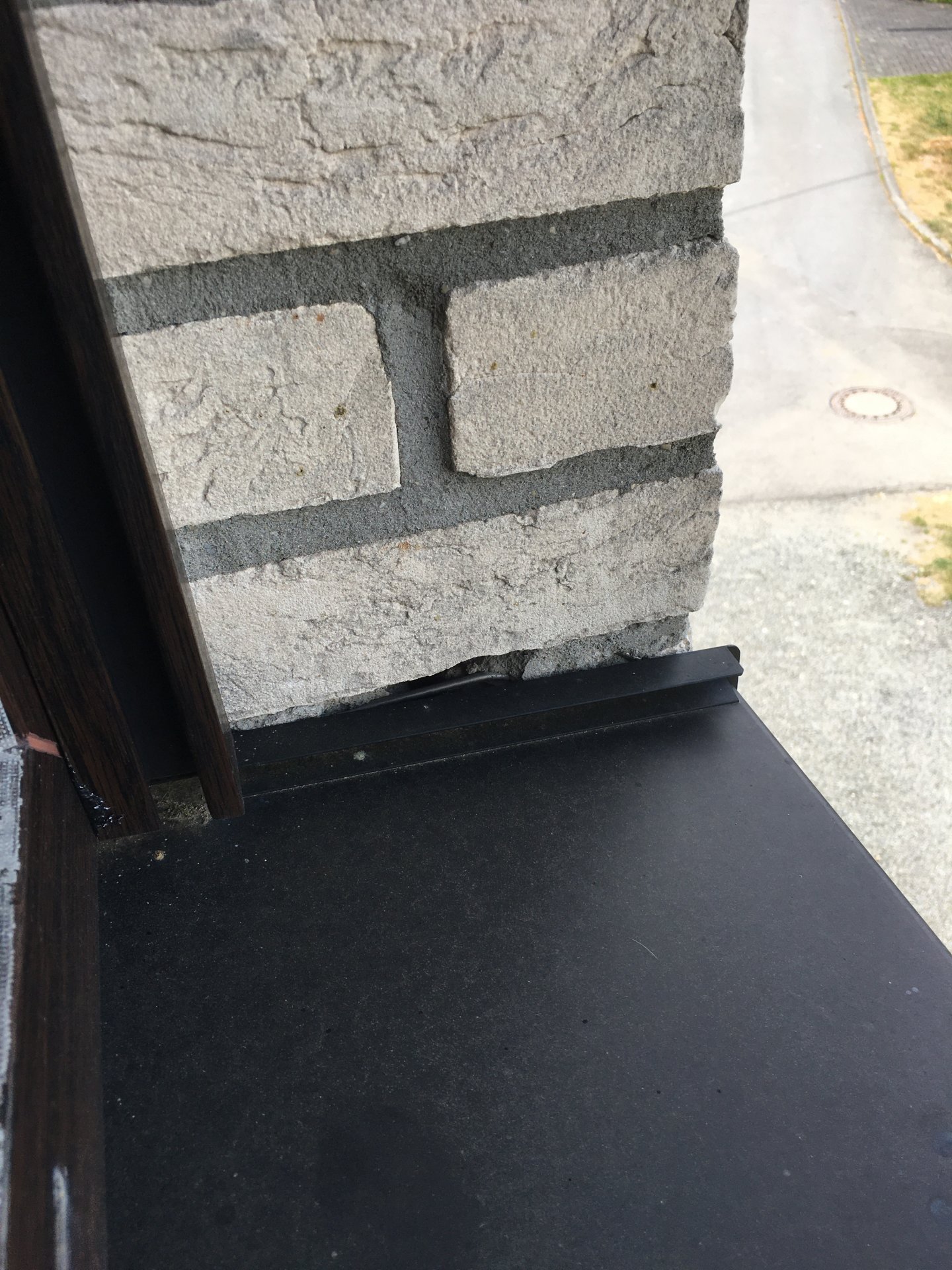

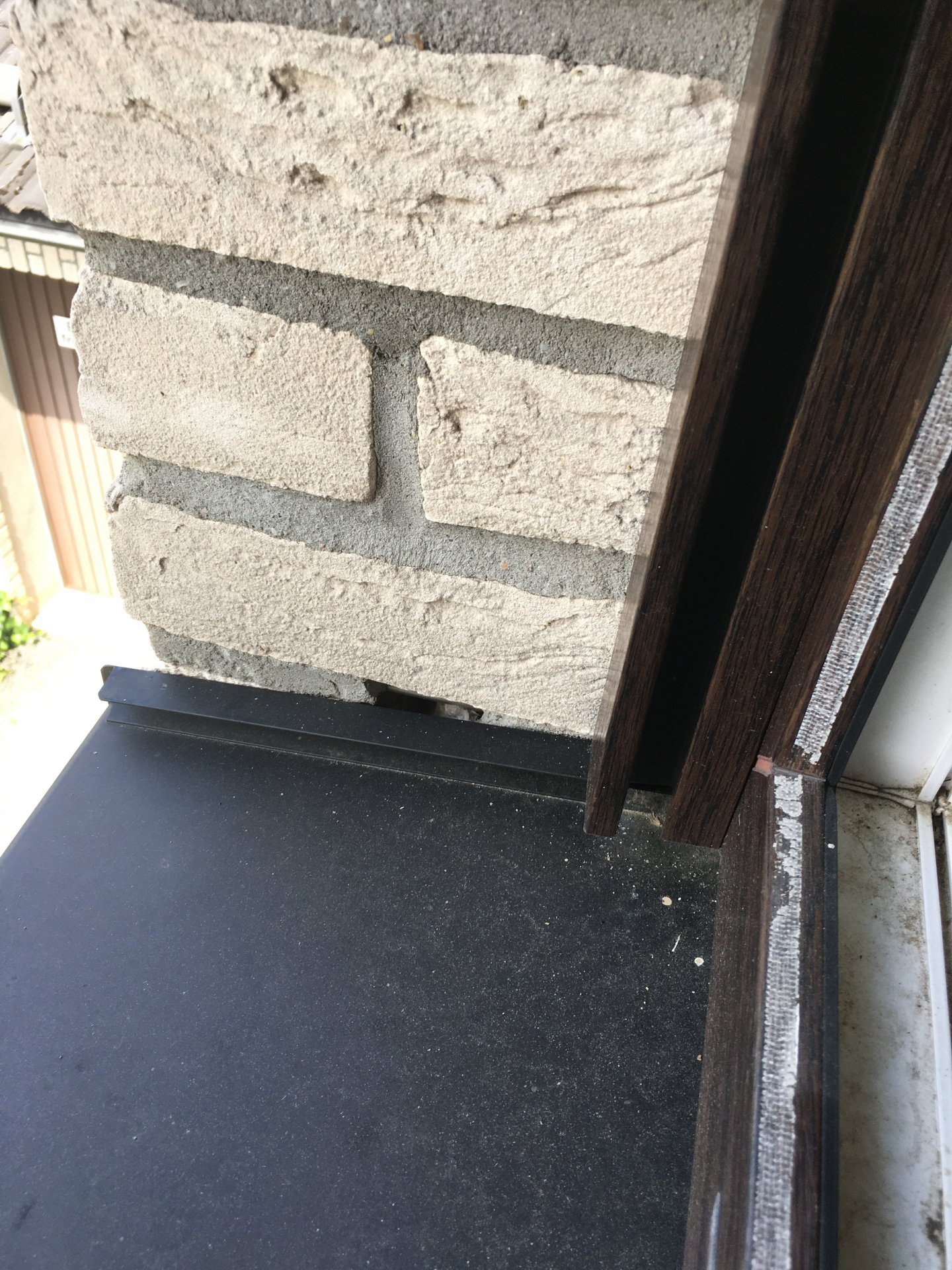

    Nein anders gemeint.
    Die Bänke wären ja zu kurz. Nur..die seitlichen Anschlüsse, wo am Mauerwerk offen ist ...war gemeint.

    Also es gibt keinen Schaden und Du möchtest die Fensterbänke nicht auszubauen.
    Dann würde ich das erstmal für die nächsten 20 Jahre so lassen.

    Das wissen wir noch nicht. Hatten keine Zeit, genauer zu schauen.
    Habe leider vergessen, zu erwähnen, dass unter den Bänken keinerlei Schallschutz in Form von dem dazupassenden breiten Band vorhanden ist. Auch kein Schaum ...daher müssen sie ggf. doch entfernt werden. Entscheidet aber der Besitzer .

    Ist schon klar das es nicht viel (fast nichts) bringt bezüglich Schallschutz und Energie!

    Soll es auch gar nicht, sondern wenn es regnet ...sehr laut.
    Das isolieren bringt dann immer etwas.
    Nur der Aufwand muss in Relation stehen. Soll ja nicht wie neu sein ..werden .

    "Antidröhn" Maßnahmen auf der Rückseite (Unterseite) bei Metallfensterbänken sind anerkannte Regel der Technik.
    Metallfensterbänke sind (Trotzdem) deutlich "Lauter" bei darauf Prasselndem Regen als z.B. Steinfensterbänke.
    Es wäre nicht das erstmal das Bewohner nach erfolgter "Sanierung" mit "Antidröhn" nicht zufrieden sind auch wenn alles richtig ausgeführt ist.
    Kleiner Hinweis: Bei zweischaligem Mauerwerk sind Klinkerfassaden oft alles andere als "Wasserdicht" mache sind, wie ein Schwamm, der sich bei Schlagregen Vollwasser saugt... das ist bei fachgerechter Bauweise kein Problem.
    Könnte also sein das ein "fehlerhafter" Fensterbankanschuss zur Fensterleibung keine negativen Auswirkungen hat.
