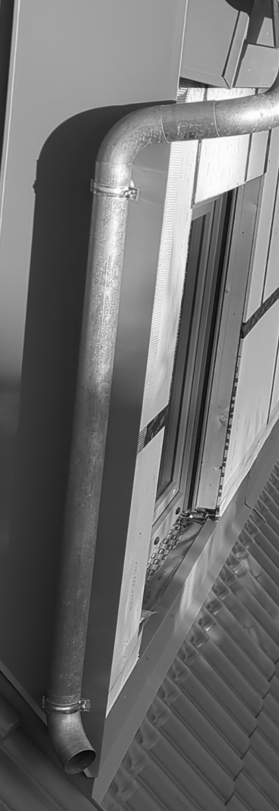

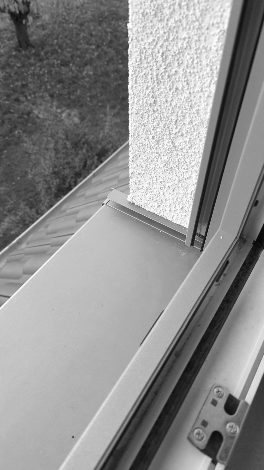

    Hallo Experten,
    ich bin nur Laie aber frage mich gerade ob die 3 Gewerke Zimmerer, Fensterbauer und Verputzer, die hier an einer Laibung gewerkelt haben, im Enderrgebnis eine korrekte Fensterlaibung (Außen) abgeliefert haben?
    Also ich sehe da eigentlich eine verputzte Laibung bei der das Wasser nicht ins Fensterbrett abtropft. Meine Sorge: dass es im dummen Fall eher stehen bleibt oder noch blöder (Gaube Westseite) bei Sturm unter den Putz drückt und kriecht.
    Macht man das heute so?

    Kannst du bitte mal von außen in die untere Ecke unter der Rollladenführungsschiene fotografieren?

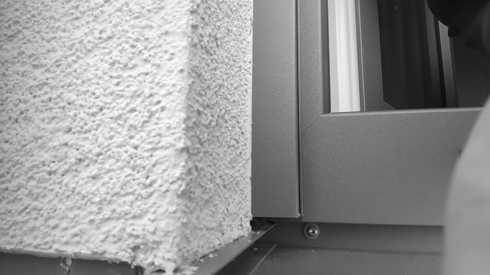

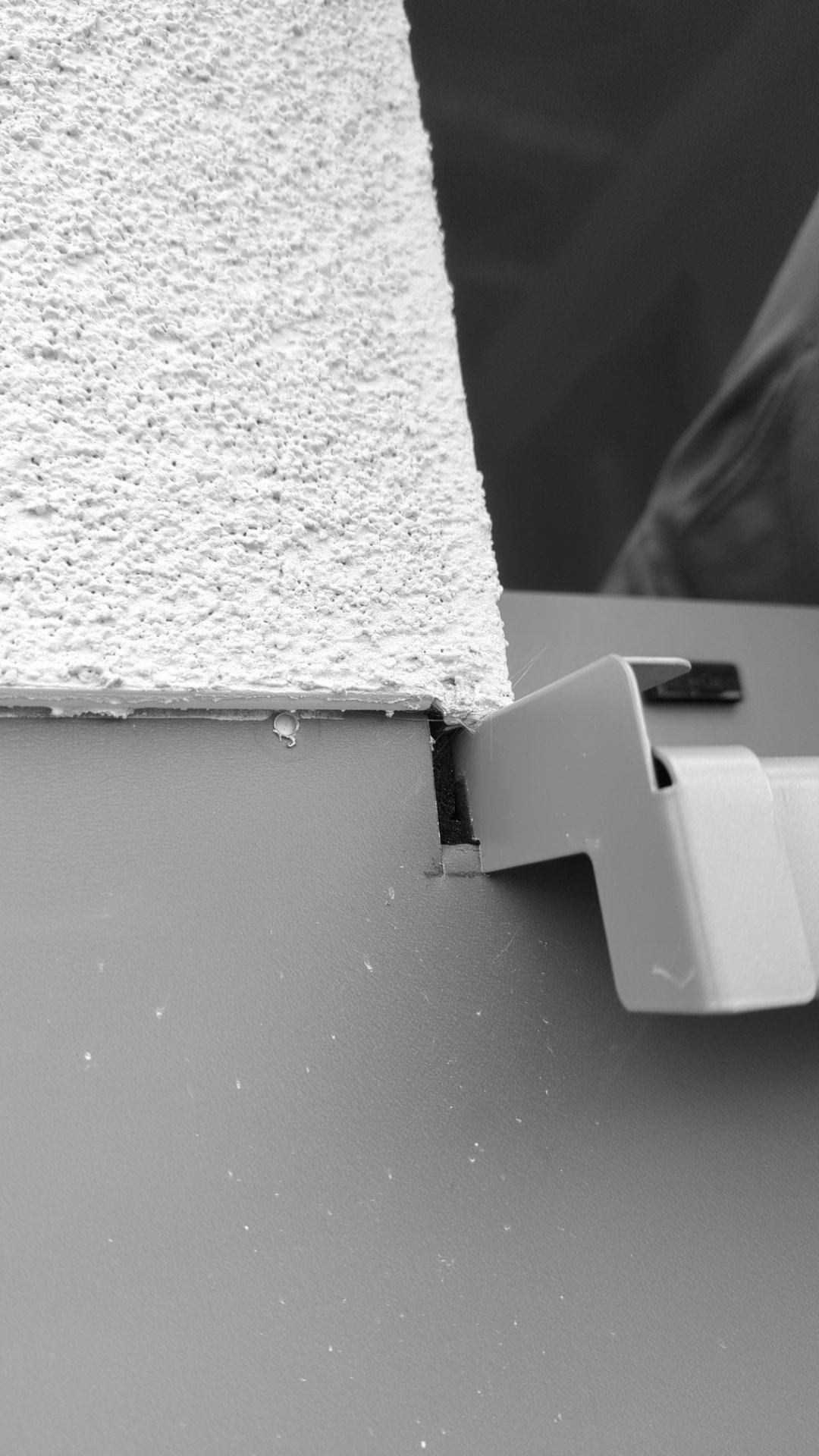

    Hier einerseits das Bild unter die Rolloführungsschiene. Da schaut wohl Kompriband raus.
    Ein weiteres Bild von der äußeren Fensterbrettkante am Anschluss zur Gaubenverkleidung: auch dort scheint Kompriband hervor. Diesen Umstand haben die Verputzer selbst ihrerseits bemängelt.

    Was für eine Schei... ist denn da zusammengepfuscht worden?!
    1. Rollladenführungsschiene zu kurz
    2. Fensterbank zu kurz
    3. wegen zu kurzer Fensterbank wurden die Fensterbankendstücken (Bordprofile) nicht voll in den Leibungsputz eingeschoben
    4. Würde es mich nicht wundern, wenn die Fensterbank keine regendichten Endstücken aufweist
    Für einen Neubau ist dieses Detail eine glatte 6

    Dass hinter dem Fassadenblech Dämmmaterial ist, kann ich ziemlich sicher ausschließen. Was dort "rausschaut" dürfte Kompriband sein, um die Luftspalte zwischen Fensterbrett und Leibung zu überbrücken und immerhin keine Wärmebrücke zu produzieren. Da die Fensterbretter erst nach dem Fassadenblech montiert wurden konnten die Spengler so einen Luftspalt aber nicht mehr über das Fassadenblech "kaschieren". Die waren da schon weg.

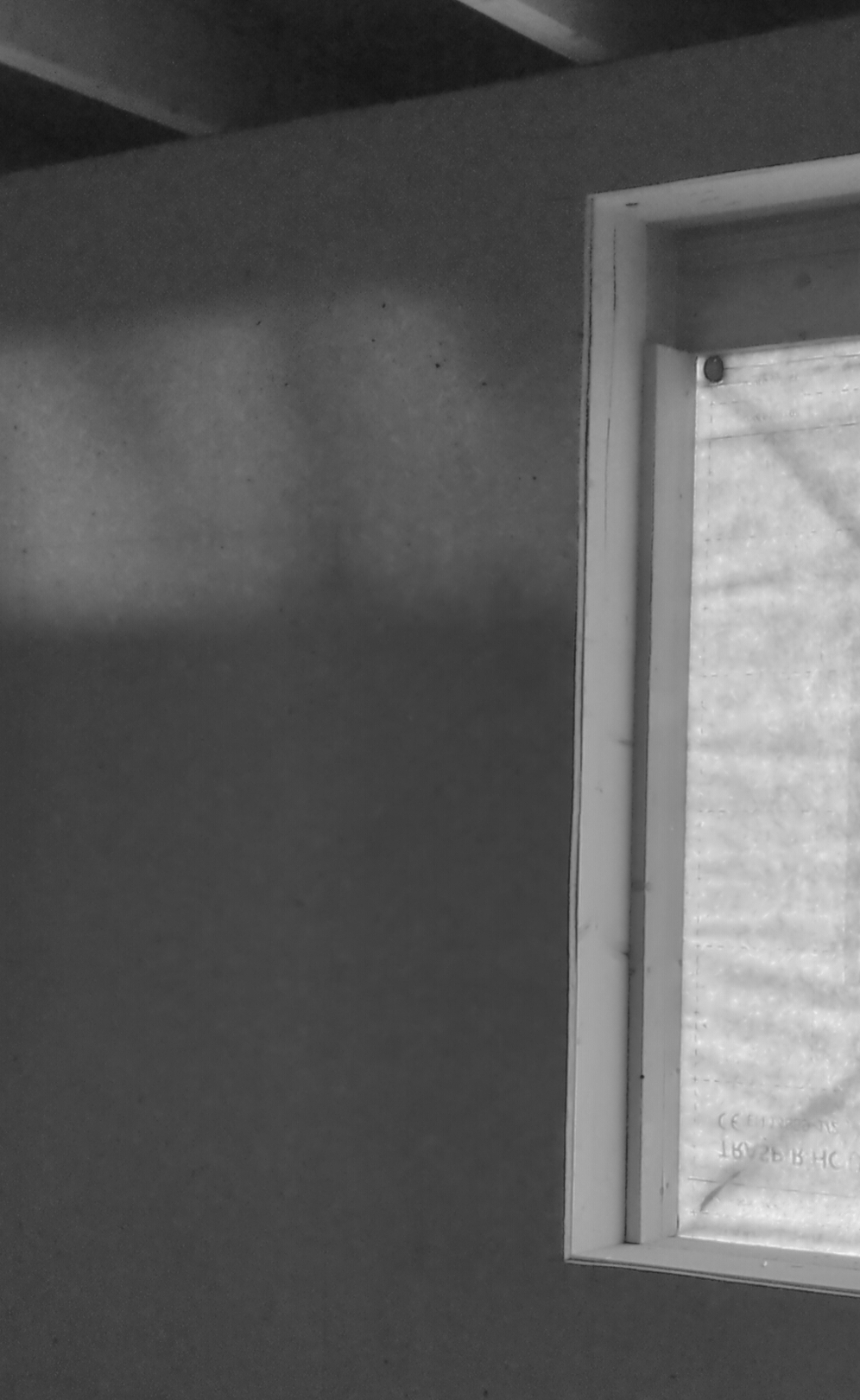

    Anbei noch zwei Bilder aus der Bauphase:
    Bild eins:
    Der Zimmerer hat 2 Leibungsbretter links und rechts vorgesehen, die unten am Fensterbrett aber nicht in bestimmter Weise eingeschnitten waren.
    Bild zwei:
    Die Gaube nach Einbau der Fenster noch ohne Putzträgerplatten an den Leibungen: unter den Fensterbänken ist die Unterspannbahn, die zuvor vollfächig auf der Gaubenfassade angebracht war, eingeschnitten und umgestülpt. Die Spengler haben das Fassadenblech unterhalb der Fenster auf die Unterspannbahn angebracht und dann ebenfalls an den Leibungsbrettern eingeschnitten und umgestülpt. Die Unterspannbahn wurde an den Fensterrahmen und Leibungsbrettern verklebt. Der Fensterbauer hat die Leibungsbretter, Bahnen und Bleche nicht mehr seinerseits eingeschnitten, um dort ein Fensterbrett etwas in die Leibung zu schieben. Stattdessen sind die Fensterbretter wie auf den Bildern oben abgebildet montiert worden - vermutlich zu kurz - und danach Putzträgerplatten auf die Leibungsbretter montiert worden. Von Oben waren die Luftspalte nach dem Anbringen der Putzträgerplatten an den Leibungen nicht mehr zu erkennen.
    Erkennbar war, dass die Fensterbrett-Endstücke noch ca. 2cm unter der Putzträgerplatte hervorragten. Der Laie denkt sich da: die werden mit dem Putz dann bündig verschwinden.
