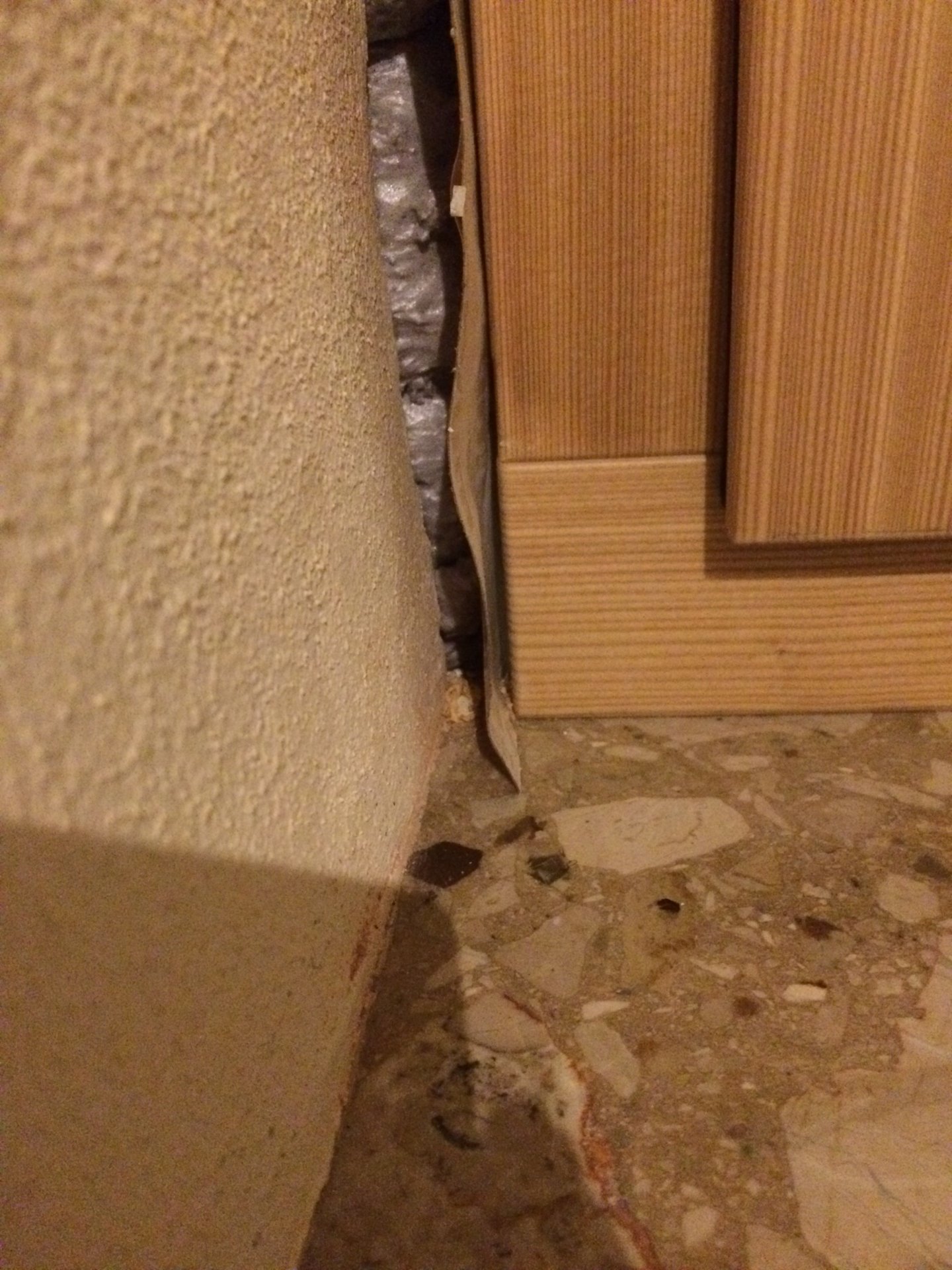

    Kurze Frage: Bei unseren neuen Fenster möchte unser Fensterbauer Holzleisten anbringen, um die Einbausituation optisch zu verfolgständigen und rät vom Verputzen ab. Ich persönlich würde das Verputzen aber als wertiger und richtiger empfinden. Siehe Anhang.
    Spricht etwas dagegen, hier auf dem zu sehenden Foto 20mm aufzuputzen? Oder sollte man doch eher Abdeckleisten passend aus Lärche verwenden?

    Die beste Variante wäre gewesen vorher den Putz abzuschlagen.
    Jetzt würde ich eine mineralische Leibungsplatte aufkleben und danach dünn verputzen.
    Verleistung wäre technisch auch in Ordnung, ist aber optisch überhaupt nicht mein Fall.
    Vor jeglichen Arbeiten an der Laibung sollte aber erst mal das Dichtband ordentlich mit der Laibung verbunden werden so dass man nicht mehr auf den Bauschaum schauen kann.

    Die Situation ist aber nun so, wie sie ist :). Die oberste Schicht ist ja nur Rollputz, muss dieser auch entfernt werden? Wird diese Leibungsplatte aufgeschraubt oder wie wird diese befestigt? Ich vermute, dass auf dieser dann nur eine relativ dünne Putzschicht aufgebracht wird?

    Ich würde die Holzleiste nehmen. Grundsätzlich eine Leiste ob nun Holz oder Kunststoff.
    Ich hab mich oft über die leisten gefreut. Bei Bad-Fenstern war immer genug Platz in der Leitung zum Fliesen. Oder Renovieren, oder Rolladenwickelkästen, usw... Im Gegenzug hab ich mich schon oft, über eingeputzte Fenster in der Leitung, geärgert. Ich kann darin kein sinn erkennen.
    In 5 Jahren kommt Ihr auf den Gedanken Lehmputz im Innenraum anzubringen. Top genug platz in der Leibung, die Vorraussetzungen Passen.
    Und das allerletzte was ich machen würde ins eine Calciumsilicatplatte anbringen von der es Grenzwerte gibt, wieviel davon im Essen sein darf. Oder Gutex hat auch irgendwelche Leibungsgeschichten, Aber die Holzfasern werden auch irgendwie für Brandschutz behandelt.
    Und dann, was? Ein Putz, ein "Mineralischer" und die Farbe? Früher hat man auch geglaubt dass Asbest ein Allheilmittel für den Bau ist. Heute ist jede mir bekannte Dämmung aus und vor den 90ern ein Gefahrenstof. Nicht "NUR" Sondermüll. Gefahrenstoff! (bis auf die unbehandelten Naturbaustoffe)
    Das einfachste, billigste in der Anschaffung, Unterhalt und Entsorgung ist die Holzleiste Hat sich seit Jahrhunderten bewährt, ist ein Naturprodukt und sieht gut aus.
    und die Holzleiste wird auf den Holzrahmen (traditionell genagelt) kann auch geklebt werden (ich würde sie Nageln), sie deckt den Schaum ab. Kann mit nem Kuttermesser und ner Handsäge bearbeitet werden. Abmessungen: 20-30 x 4-5mm Massivholzleiste à 50€ent/lfm. Leinöl für die Oberfläche.

    Die Holzleisten sind im Angebot enthalten und würden wir nicht selber ausführen. Diese werden jedoch nur links und rechts vom angebracht was ich einen Designbruch finde.Und nageln möchte ich schonmal gar nichts mehr, die werde geklebt.
    Eher nicht, das möchte ich nicht mehr anfassen :).
    Kann man diese direkt auf den Rollputz kleben oder muss dieser ab? Wäre jedoch nur an einem Fenster.

    Oben sind Rolladenkästen, in denen so eine Abdeckleiste reinkommt die bereits vorgedämmt ist. Diese muss natürlich in der Breite angepasst werden. Daher sollte man vorher wissen, was man machen möchte.
    Ich habe gesehen manche nutzen bei der Fensterlaibung auch Gipskarton, anstatt Calciumsilicatplatten.

    Erstmal die Dichtfolie ankleben.
    Dann Leibungsplatte kleben und spachteln.
