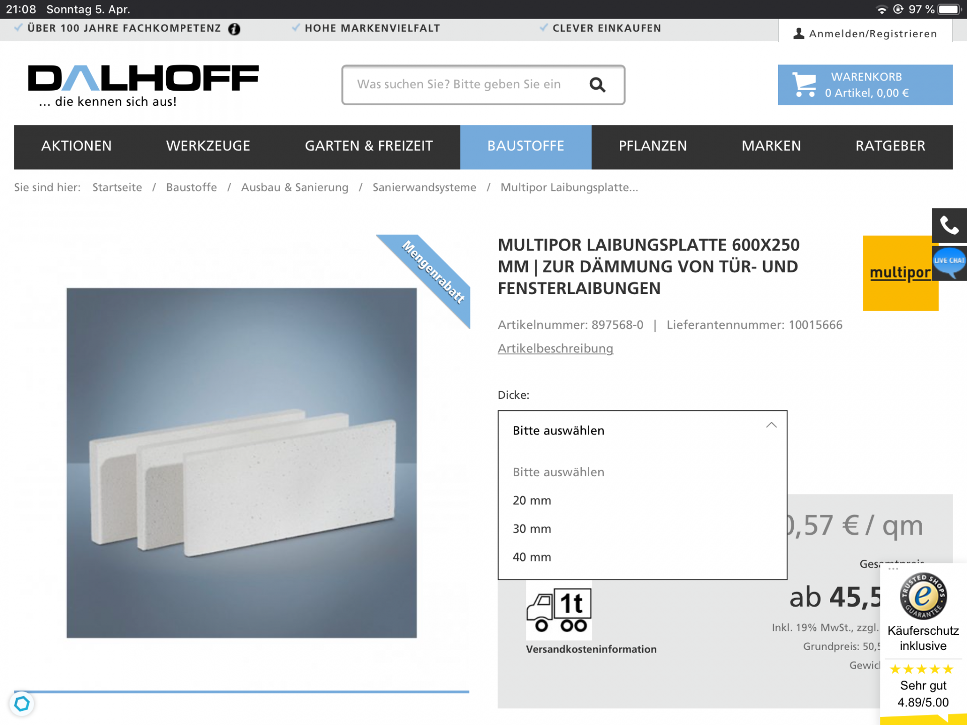

    hier noch mal die Dicken der Laibungsplatte,
    wie gesagt günstiger und besserer Lamba- Wert.
    Reine CaSi- Platten würde ich eher bei dämmtechnisch schwierigeren Fällen verwenden
