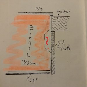

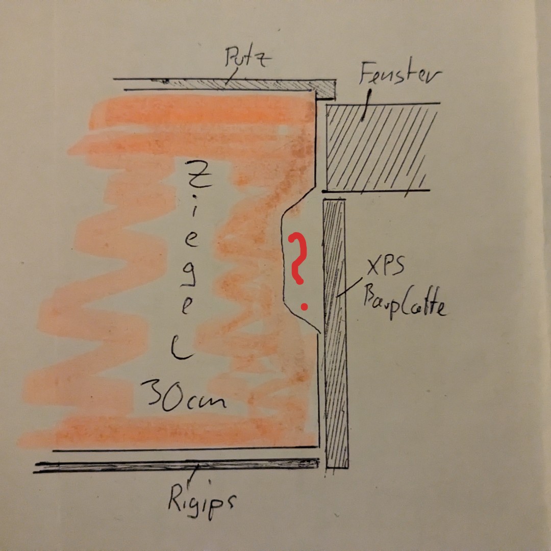

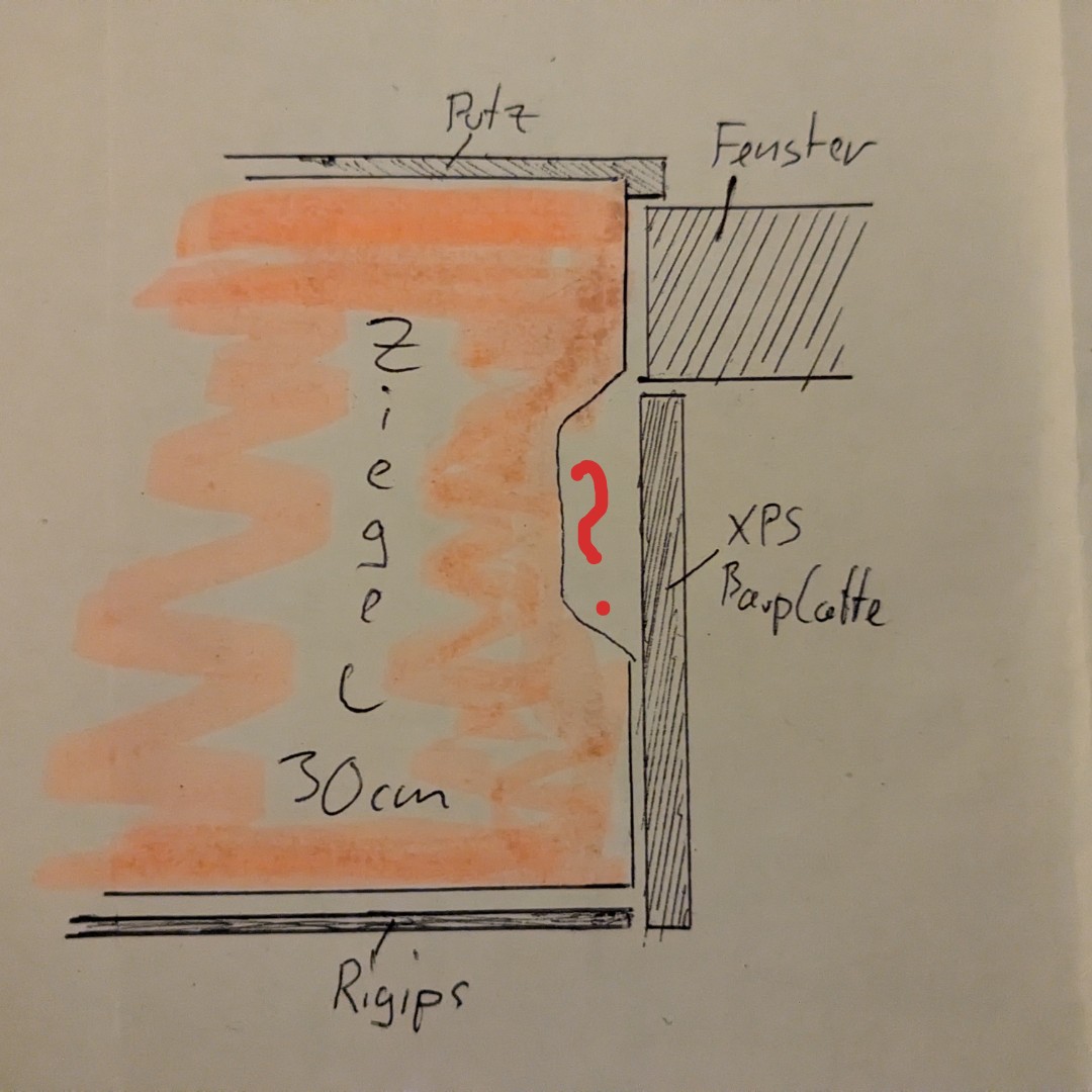

    Moin!
    Ich saniere gerade ein Haus von 1976.
    Die Wände sind aus 30er Ziegel und innen ist alles mit Rigips verkleidet.

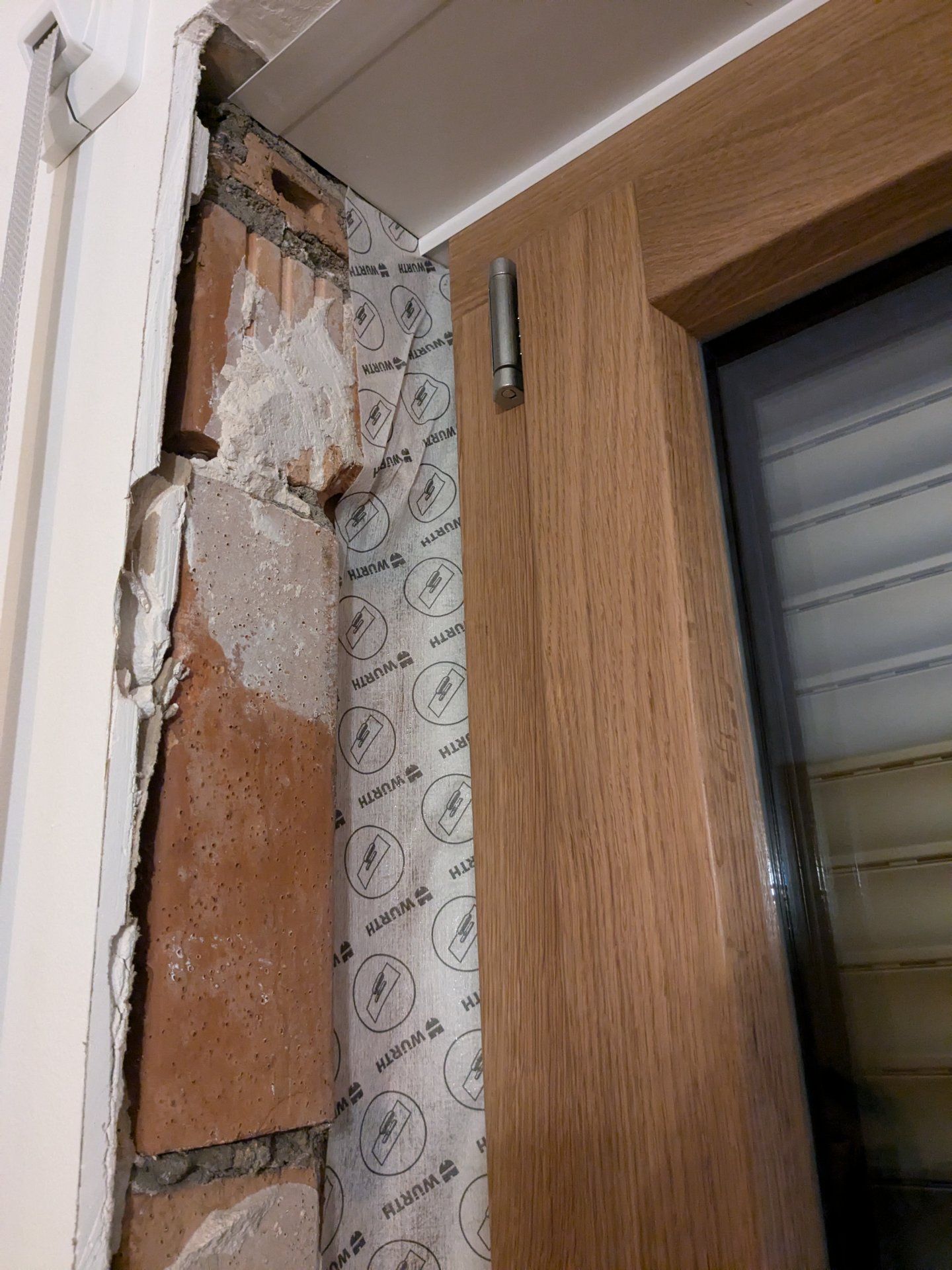

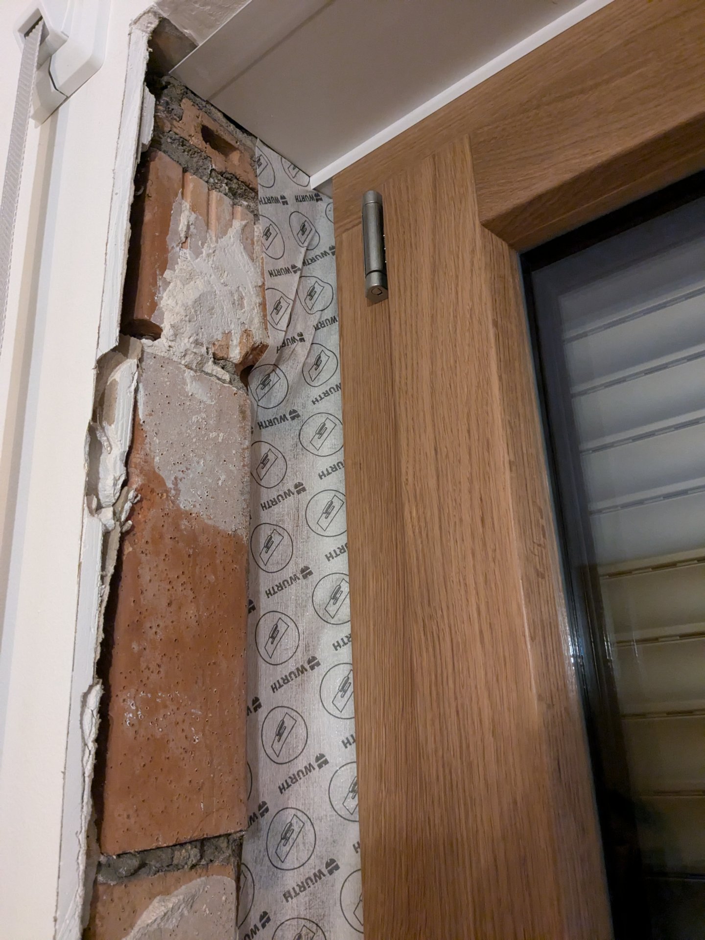

    Ich habe jetzt neue Holz-Alu Fenster 3-fach verglast einbauen lassen
    Ich möchte die Laibungen innen nun selbst machen.
    Empfehlung vom Fensterbauer ist Styrodur.
    Würde aber lieber 2-3cm XPS Bauplatten nehmen.
    Frage:
    • Was mache ich mit dem Hohlraum in der Ziegelmitte, siehe Bild? Bauschaum?
    • Wie befestige ich das an der Wand? Welcher Kleber?
    • Wie mache ich den Anschluss/Abdichtung ans Fenster?
    Vielen Dank für eure Hilfe!

    Ich würde Kalziumsilikatplatten nehmen. Sind deutlich teurer aber haben den Vorteil, dass sie Feuchtigkeit sehr gut regulieren, also aufnehmen und wieder abgeben. Dazu sind sie schimmelresistent.
    Die kannst du ankleben und darauf Putz auftragen.
    Bauplatten kannst du natürlich auch nehmen, aber die sind in der Regel geschlossenporig und regulieren die Feuchtigkeit fast gar nicht. Da könnte es eher zu Problemen mit Kondenswasser kommen.
    Ich bin aber kein Fachmann, vlt bekommt man es auch mit XPS oder EPS ordentlich hin. Kann dir sicher einer der Fachleute hier sagen.

    Ich würde auch Kalziumsilikat nehmen, und die Hohlräume dahinter mit einem mineralischen Leichtmörtel verschließen.

    Ich hab WEDI-Platte (bzw. Jackoboard) genommen, das lässt sich super kleben und prima verspachteln.
    Begründung:
    In solchen konstruktiven Wärmebrücken ist mir der höhere Dämmwert der XPS-Platte wichtiger als die Sorptionsfähigkeit von CaSi-Platten, denn lt. Fachregeln des Fensterbauhandwerks muss ich zuerst mal den fRsi-Wert < 0,70 einhalten - so steht es seit fast 20 Jahren in deren Fachregeln.

    OK vielen Dank!
    Dann also Wedi oder XPS Bauplatte mit dem harten Gewebe.
