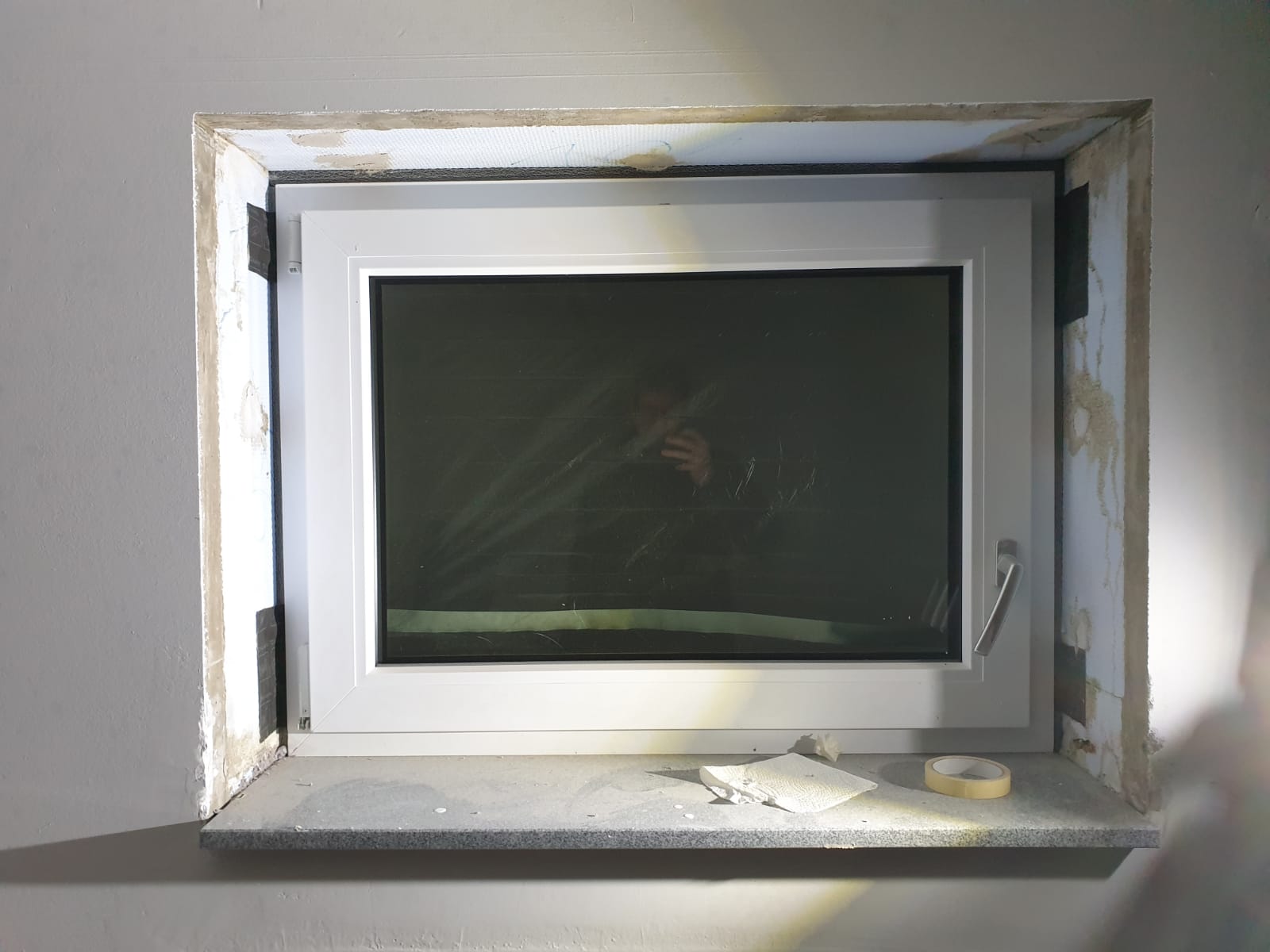

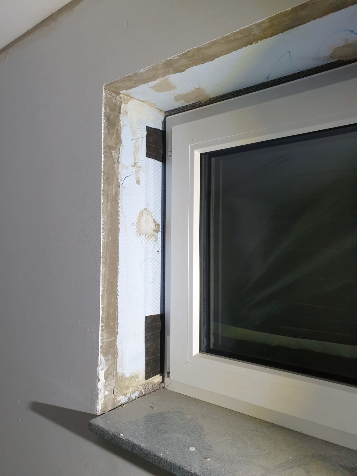

    Wir haben im Keller Fensterlaibungen mit eingesetzter Dämmung. Das ganze ist eingelassen in eine Betonwand. (Siehe Bilder)
    Die Wände streichen wir direkt. (Haben Sie zum Teil schon gestrichen...jaaa ich weiß da haben wir den 2. Schritt vor dem 1. Gemacht :))
    Kann ich an die Ecken einen Kantenschutz oder Eckprofil mit Spachtelmasse befestigen und die Laibung innen mit Roband und dann Uniflott spachteln.
    Zur betonwand hin dann die leiste noch 'anspachteln' und angleichen.
    Vielen Dank für eure Hilfe

    Jo, so ungefähr. Ich lass das immer Maler/Stukki/Trockenbauer (wer halt gerade greifbar ist) machen. Vorne mit GK-Eckschiene, spachteln nur mit Uniflott, in der Laibung noch ein dünnes Gewebe rein, schleifen, anstreichen, fertig. So kann man das machen, wenn man spachteln kann…
    Alternativ kannst auch ringsum ein Streifen GK ankleben statt dick zu spachteln (auch mit Uniflott, ist nicht 100% richtig, aber hält idR), da tust dir evtl. leichter, oder auch nicht, kommt auf dich an…

    Alles klar. Vielen Dank für deine Antwort.
    Da es nur Lagerräume und Werkstatt ist probieren wir es.
    Da stört es nicht wenn es nicht hundert Prozent wird. Und man wächst ja mit seinen Aufgaben ;)
    Ich war mir v.a. beim Material unsicher ob Gipsspachtel bei der Stelle angebracht ist.
