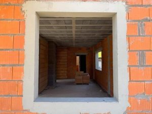

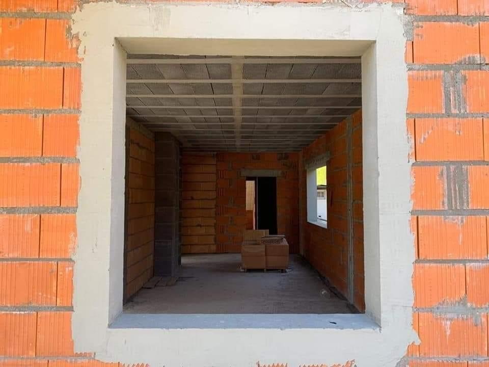

    Hallo allerseits,
    ich muss Fensterlaibungen für meine neuen Fenster mit einem Glattstrich vorbereiten. Der Fensterbauer macht es normalerweise mit Styroporkleber (s. Foto). Ich würde eher Baukleber (Baumit) oder Fliesenkleber benutzen. Was meint ihr?
    Und wie führt man so einen Glattstrich am einfachsten aus? Ich habe mir das so vorgestellt, dass man auf beiden Seiten der Laibungen eine Art Leisten anbring, den Kleber auf die Wand klatscht und dann entlang der Leisten den Kleber abzieht. Also so ähnlich wie das Verputzen einer Wand mit Schnellputzprofilen, nur, dass ich die Leisten nach dem Verputzen abnehmen würde.

    Wo musst du denn da noch einen Glattstrich machen? Die Laibungen sind doch glatt.

    Das ist doch nur ein Beispiel wie es auszusehen hat. Das Foto zeigt ein Bsp. mit Styroporkleber.

    Ich meine Fliesenkleber ist zum Fliesen kleben und Baukleber ist was ähnliches wie Fliesenkleber, aber beide sind keine Unterputze. Du holst Dir damit ggf. gleich den Ärger mit dem Verputzer ins Haus. Den „Styroporkleber“ fände ich intuitiv sinnvoller, ist aber halt auch Styroporkleber und kein Unterputz/Mauermörtel...
    Wieso der „Glattstrich“ auf den Bildern um die Ecke herum geht und nicht nur die Laibung gemacht ist verstehe ich auch nicht ganz.
    Wenn das Mauerwek in den Laibungen einigermaßen aussieht, dann reicht da ein Brett als Abzugskante anzuschlagen. Entweder mit Stahlnägeln oder Putzhaken. Wenn es aber, wie auf den Bildern, um die Ecke herum gehen soll, dann evtl. doch lieber gleich eine „Leiste“ die dann drin bleibt.
