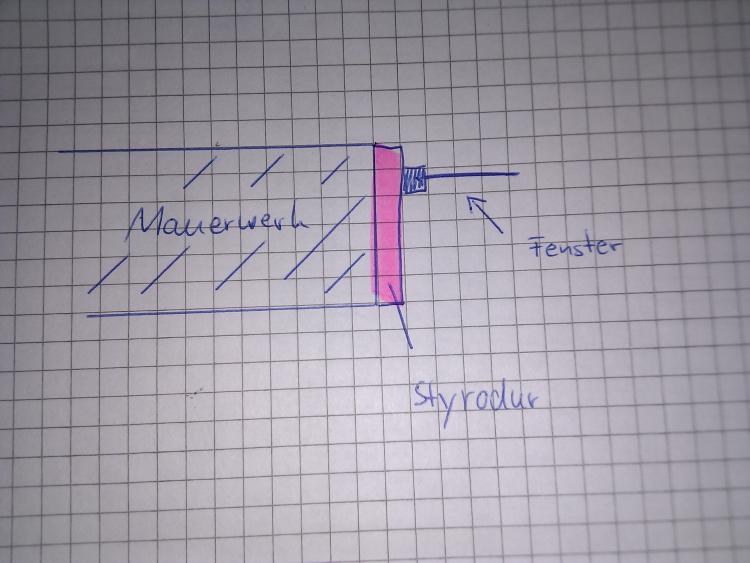

    was ist von folgendem Fenstereinbau zu halten:
    Festerlaibung komplett mit Styrodur (z.B. 4cm) oben-unten-links-rechts bekleben und das Fenster dann darauf mit RAL-Montage zu montieren.
    --> keine kalten Laibungen, Wärembrücke minimiert
    Ist das zu empfehlen oder doch besser ganz herkömmlich Laibung mit Glattstrich versehen und Fenster darin montieren?

    Habs mal aufgezeichnet. Das Bild soll die Ansicht von oben gesehen darstellen. In meinem Fall käme dann auch noch ein WDVS auf die Aussenseite der Wand.
    Die Fensteröffnungen würden vom Rohbauer um die Stärke des Styrodurs vergrößert gebaut werden. Fenster bündig mit der Aussenfassade.

    das detail ist aus meiner sicht quatsch. bin gespannt, was der bauphysiker dazu sagt!
    thema abdichtung ist besonders heikel!

    Bei dem Gewicht, das so ein Fenster mit dreifach Verglasung hat, ist das sicherlich schon von der Statik her nicht so toll. Thermisch sehe ich auch keinen Sinn drin, zumal wenn außen ja überdämmt wird. Einen Benefit brächte da wohl eher eine Dämmung der Laibung innen, die dann auch innen den Fensterrahmen überdämmt. D.h. Fenster sitzt auf dem Mauerwerk und der Rahmen als thermische Schwachstelle wird soweit möglich durch Überdämmen innen und außen entschärft. Innen dann vermutlich auch eher ein Mineralschaum als Polystyrol.

    Problem ist, dass aussen fast nichts überdämmt werden kann, da die Rolladen- bzw. Raffstor-Schienen ja am Fenster befestigt sind. Sind dann nur wenige cm. Das ist nicht viel.
    Ursprünglich wollten wir die Fenster in die Dämmebene setzten lassen, aber das ist wohl nicht so einfach, fordert höheren Planungsaufwand und dann muß jedes beteiligte Gewerk optimal arbeiten. Sonst wird das nichts. Das ist uns dann doch zu heikel, weil sehr fehleranfällig.

    Dann bestellt man eben Rahmenverbreiterungen!

    Bei Betonwänden wird das oft so gemacht. Das Styrodur wird dabei gleich in die Schalung mit eingelegt.
    Befestigung und Lastabtragung ist etwas schwieriger als sonst, aber machbar.
