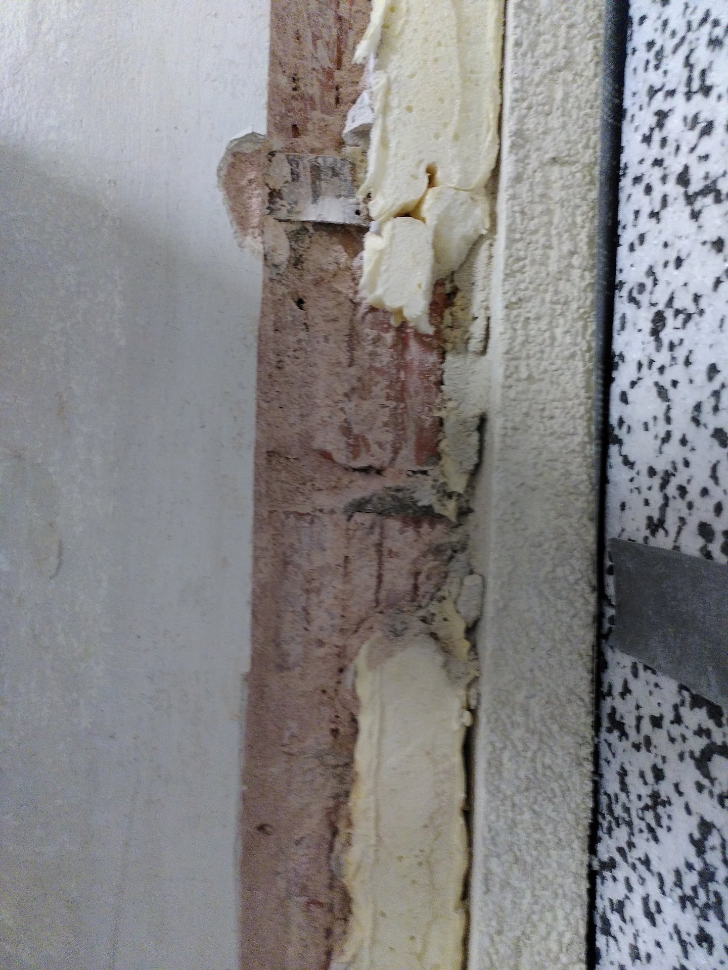

    Ich möchte die Laibung und Brüstung für den Einbau des neuen Küchenfensters mit einem Glattstrich vorbereiten, leider habe ich verschiedene Materialien und bin mir nicht ganz sicher was ich dafür am besten verwenden soll.

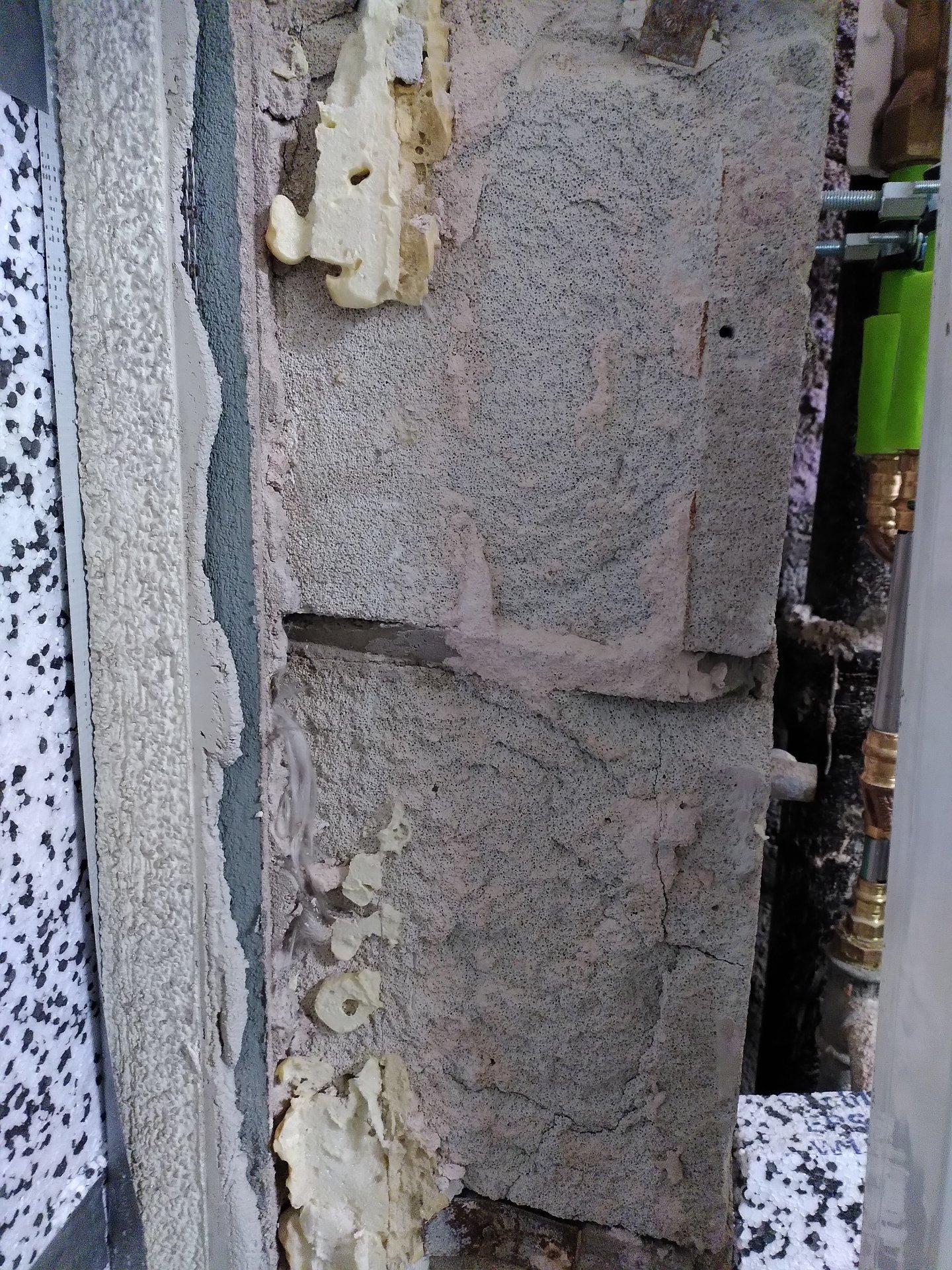

    1. Die rechte Laibung ist aus Porenbetonsteinen und sehr uneben:
    2. Die linke Laibung besteht aus einer Hochlochziegelwand:

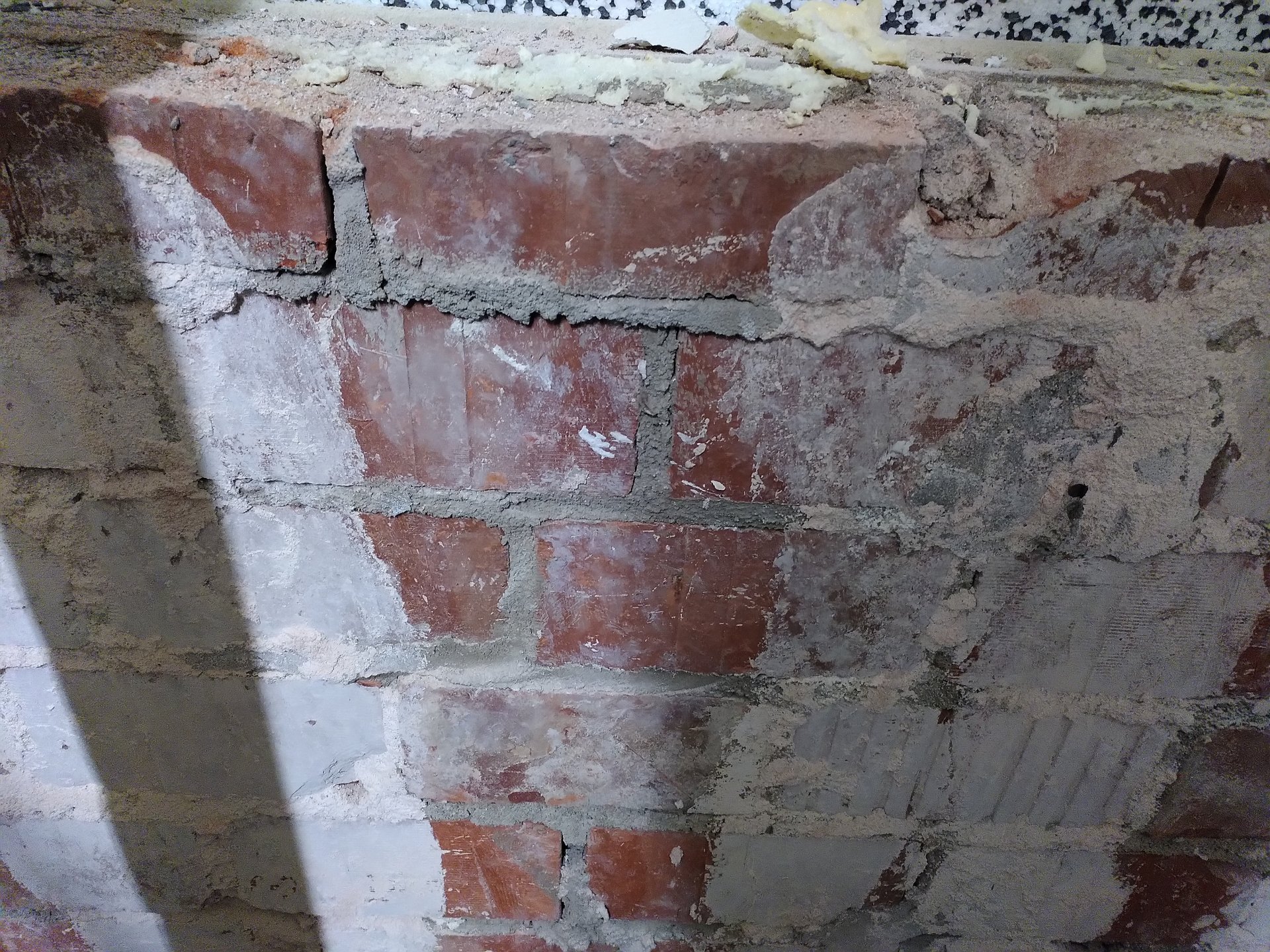

    3. Die Brüstung ist auch aus Hochlochziegeln, die oberste Reihe aus "normalen" geschlossenen Ziegeln. Die Wand soll nach innen auch einen Glattstrich erhalten um Die Heizkörpernische dann mit Porenbetonsteinen ohne Luftspalt zuzumauern.

    Kalk-Zement-Leichtputz lässt sich einlagig bis zu 2 cm aufziehen. Könntest du für alle genannten Stellen verwenden. Vorher selbstverständlich Grundieren.

    Den Glattstrich der HK-Nische kannst Du Dir sparen, lieber später mit ordentlich viel Leichtmörtel den Y-ton hohlraumfrei andrücken.

    Beim schließen der Heizkörpernische unbedingt an die Querschnittsabdichtung unter den Ytong- Steinen denken!
