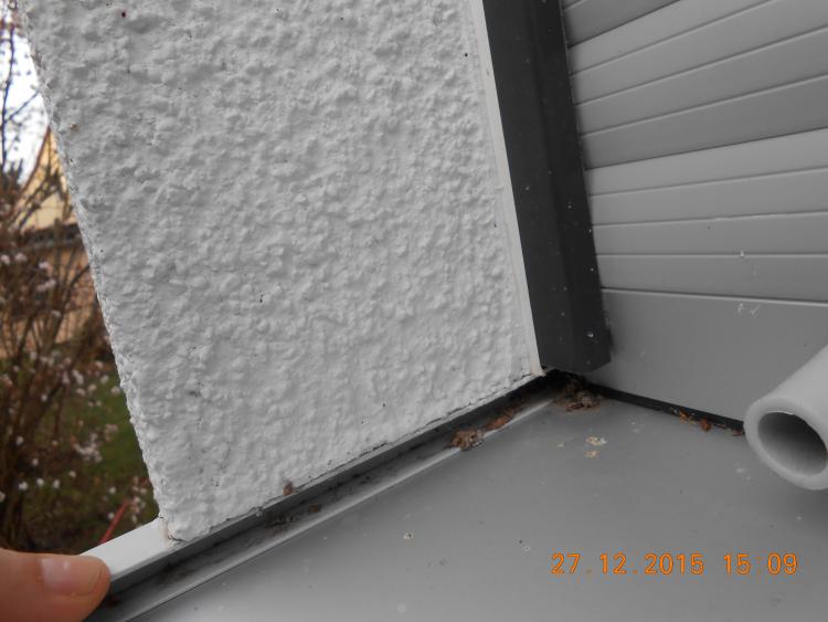

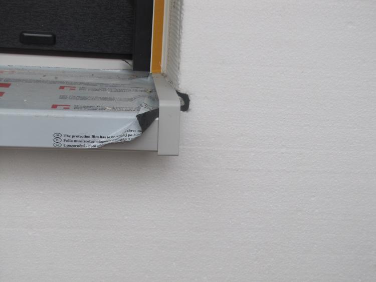

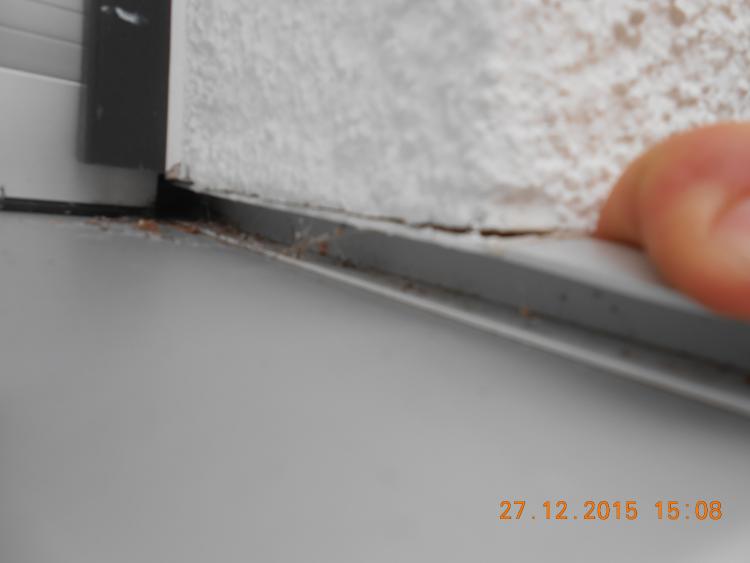

    Sachstand: Alu Fensterbank in WDVS eingebaut (17,5 KS + 16 cm WDVS und Putz)
    Ich bitte mal um eine Erklärung. Frage: Wie wird warum eine (geteilte; aufgesteckte Ecken) Alu Fensterbank mit einem WDVS richtig kombiniert?
    Hintergrund der Frage: Nach meinem Kenntnisstand muss ein WDVS schlagregendicht sein. Aber ich schätze die Fuge / Kerbe zwischen WDVS bzw. Putz und Fensterbank nicht dicht ein. Ist das so richtig?
    Danke vorab! (ach was sage ich, vielen Dank vorab!)

    Ich erneuere bzw. ergänze meine Frage noch einmal.
    Muss bei einer Alu- Fensterbank mit Profilen an der Seite (siehe Anlage) eine zusätzliche Abdichtung unter der Fensterbank (sog. 2. Dichtungsebene) angeordnet werden und falls ja ist die flächig oder nur an den Fugen? Bei mir wurde keine zusätzliche Abdichtung verbaut. Den Anhang Fensterbank.pdf betrachten

    Kann jemand erkennen wer der Hersteller der Fensterbank ist? Ich möchte herausbekommen, ob dies eine schlagregendichte Ausführung ist oder ob eine zweite Dichtungsebene unter der Fensterbank benötigt wird. Danke!

    "Für Bordprofile gilt: Als schlagregendicht gelten solche Profile, welche in Anlehnung an DIN EN 1027 „Fenster und Türen – Schlagregendichtheit – Prüfverfahren“ überprüft wurden und ein Prüfzeugnis diese Eigenschaft bestätigt. Dies sind in der Regel solche Fensterbänke mit zweiteiligen Bordprofilen und innenliegender Dichtungslippe."

    @kalle88: Jetzt haben wir das Thema von Nachricht und Information. Ich habe eine Nachricht aber noch keine Information:
    1. Es liegt ein Prüfzeugnis vor ODER
    2. zweiteiliges Bordprofilen und innenliegender Dichtungslippe
    Frage: Wie sieht ein 2teiliges Bodprofil aus? (aber sehr schöne Argumentation)

    Du hast den Hersteller und damit auch den Zugang zum Prüfzeugnis. Vermutlich wird man aber davon ausgehen können dass hiesige Fensterbank Schlagregen dicht ist. Fensterbänke in handwerklicher Art aus Titanzink z. B. sind es ja auch, wenn es richtig ausgeführt wurde.

    @kalle88: Danke. Ich habe schon nachgeforscht. ... Es ist so korrekt und richtig. (Du siehst ich meckere nicht immer nur rum....)
