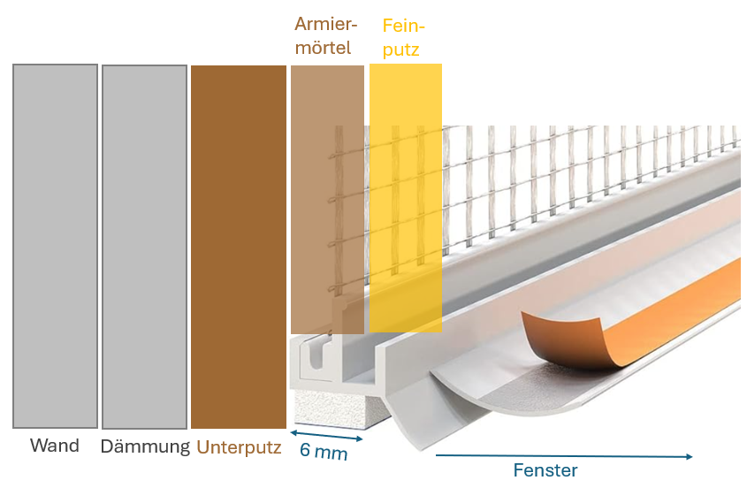

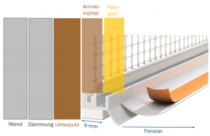

    ich habe eine Verständnisfrage zum Vorgehen beim Verputzen der Fensterlaibung.
    Folgende Situation: Renovierung, Fenster wurden getauscht und bereits eingebaut. Nun muss noch die Laibung (innen) verputzt werden. Möchte grundsätzlich Anputzleisten für den Anschluss an die Fenster verwenden. Abstand Mauerwerk zum Fensterrahmen sind 1 bis 1.5 cm.
    Geplanter Aufbau
    • Für den Bereich zwischen Dämmung und Fensterrahmen (1-1.5 cm) würde ich Unterputz verwenden. Idee: Die Anputzleiste bereits am Fensterrahmen aufbringen und die hintere Kante als Referenz zum Dranputzen mit dem Unterputz verwenden.
    • Gewebe mit Armierungsmörtel einbetten.
    • Feinputz anhand vorgesehener Abzugskante auftragen und abziehen.
    Fragen
    • Passt der grundsätzliche Aufbau so?
    • Soll ich mit Unterputz verputzen, bevor die Anputzleiste angebracht ist oder kann die hintere Kante als Referenz für den Unterputz verwendet werden?
    • Kann ich den Armiermörtel nur leicht über den ersten Steg ziehen, und später den Feinputz anhand des zweiten Stegs (Abzugskante) abziehen?
    Freu mich über eure Erfahrungen und Tipps!
