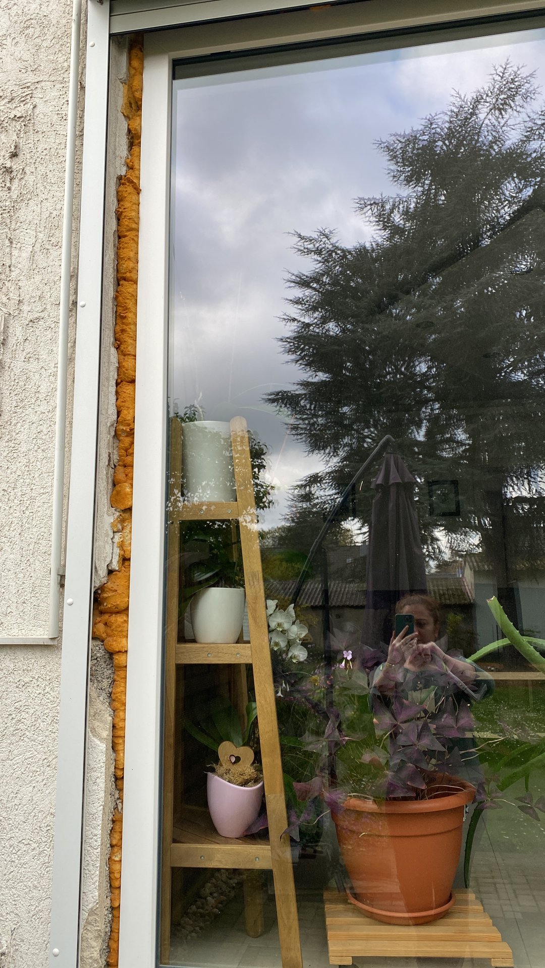

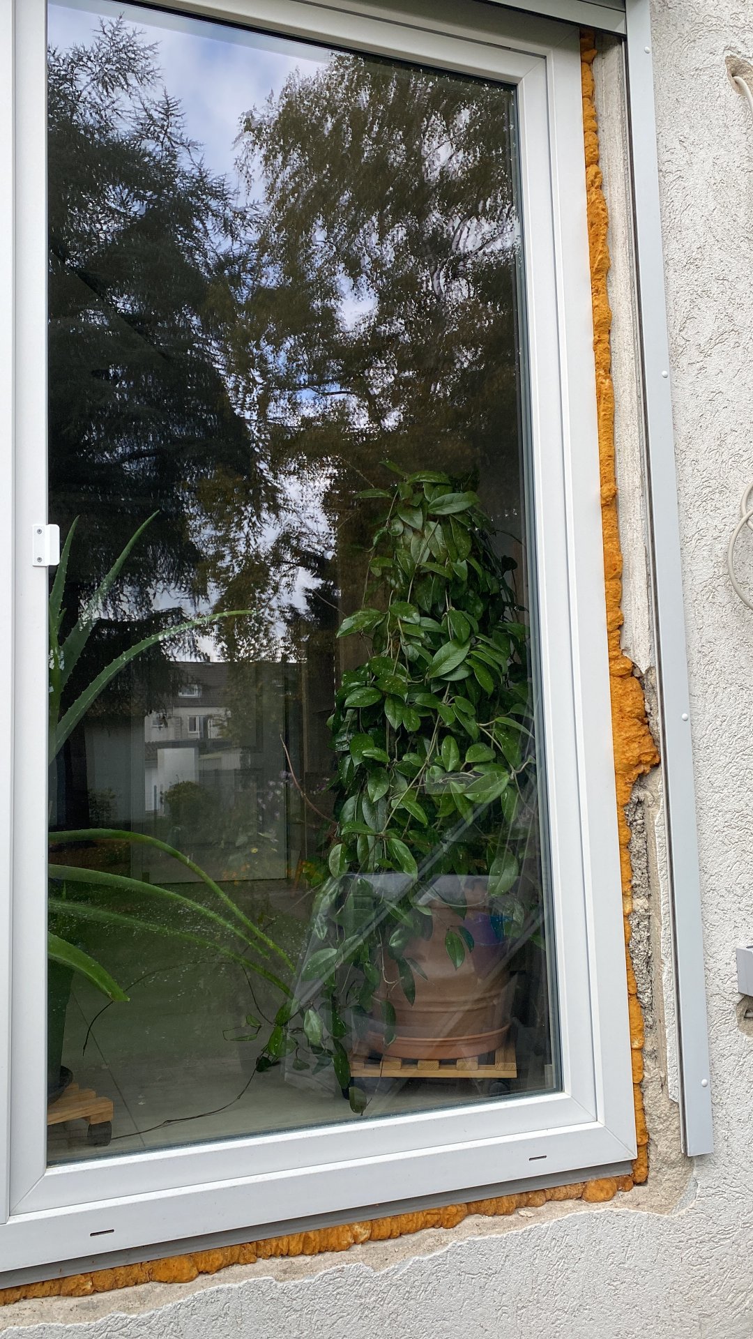

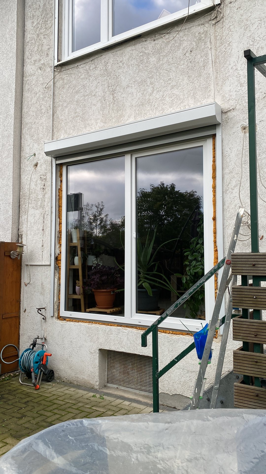

    Hallöchen
    Ich würde gern die Laibungen hier verschließen. Weiss aber leider nicht wie ich damit anfangen soll? Würde es mit einem ganz normalen Außenputz funktionieren? Würde mich über Tipps freuen
    LG
  2. #2 Fabian Weber, 22.04.2022
    16.616
    6.635
    Es fehlt noch die Winddichtung am Fenster, das sind üblicherweise Klebebänder. Außerdem fehlen noch Fensterbänke.
    Wenn das alles montiert ist, dann darüber verputzen
    Wahrscheinlich muss man dafür die Rolladenkästen nochmal demontieren.
