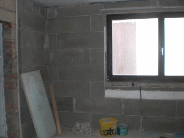

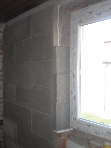

    bin absolut neu hier.Mein Dad und ich sind zur Zeit drüber einen Altbau von 1957 zu renovieren.
    Wir haben das Gebäude komplett entkernt, da in diesem Haus keine Heizung verbaut war sondern noch Alte Schule mit Holzöfen geheizt worden ist.Die Vorbesitzer hatten auf den Wänden (Hohlblock)&Bruchsteine) einfach nur noch Rigipsplatten angeklebt.Keine Isolierung nichts.Wir haben die alten Rigipsplatten(teils verschimmelt schwarz) abgemacht und vor der Wand noche eine gerade Mauer aus Biemsdielen hochgemauert(um eine gerade gute Oberfläche zu bekommen( und dazwischen mit Styropor isoliert.) Was haltet ihr davon?
    Nun zum Fenstereinbau:
    Haben nun neue Kunststofffenster von isdochegal bestellt, der Fachmann kam sogar extra zum ausmessen.

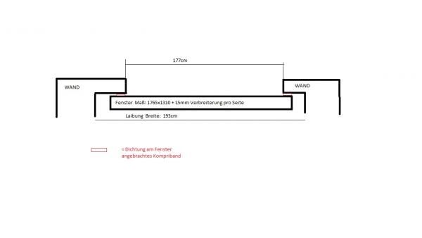

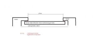

    Die alten Fenster rausgebaut und die neuen reingebaut(mit Kompriband isoliert) Einbauart: Mauerfalz von Innen.

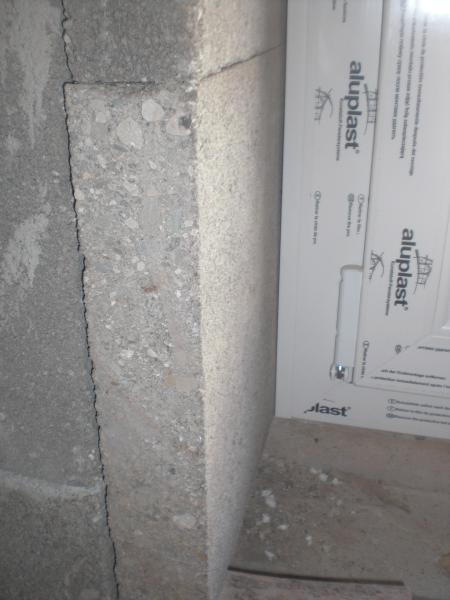

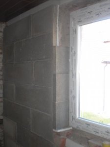

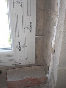

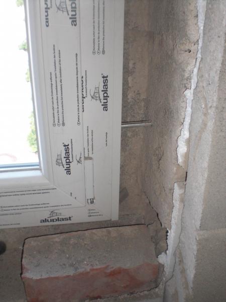

    aber scheinbar passt hier irgendetwas nicht.Ich schätze dadurch das wir noch an den alten Laibungen die Rigipsplatten abgemacht haben,passt die ganze ausgemessene Breite der Fenster nicht mehr.Wie man auf den Bildern erkennen kann.
    Nun die Frage:
    Soll ich wie man auf den Bild sieht die Laibungen mit Biemsdielen verkleinern?oder kann man evtl sogar diese großen Spalte mit bauschaum ausschäumen?
    Was schlag ihr mir vor?
  2. #2 Gast036816, 08.08.2012
    ohne jetzt ins detail gehen zu wollen - ich fürchte, dass diese baumaßnahme in einer bauphysikalischen katastrophe enden kann. lasst euren wandaufbau samt fensteranschlüssen von einem bauphysiker prüfen.
    innendämmung, an den fensterleibungen abgeschnitten und nicht rumgeführt, ich weiss nicht, was ich davon halten soll. ein gutes gefühl habe ich nicht. muckelt ihr so nach DIY vor euch hin?

    Viel schlimmer: Das Innenmauerwerk kann Personen erschlagen, da es offenbar nicht kraftschlüssig mit dem Bestand verbunden wurde!
    Und die läppischen 2cm Styropor haben in Hinblick auf Wärmedämmung auch mehr eine moralische Wirkung...

    ok , ich habe vergessen zu erwähnen dass diese "mauer" mit dem bestand durch anker und schrauben verbunden ist. Was meint ihr ist an den Fensteranschlüssen konkret alles falsch?

    Nochmal ganz langsam zum Mitschreiben:
    Deine Fensteranschlüsse sind Dein kleinstes Problem. Laß Deine zusätzliche Schale samt "Dämmung" im Hinblick auf Tauwasser nachrechnen.
    Ausserdem verstößt die garantiert gegen die EnEV, weil - wenn schon gedämmt wird, dann bitte nach den Min.-Vorgaben der EnEV.

    Also Architekt war da.
    Er meinte mit der Vorsatzschale würde das System funktionieren wenn ich eine Dampfbremse mit eingebaut hätte.
    Um nicht alles wegreißen zu müssen empfahl er mir, dass ich oben ein paar cm unter der Decke und unter dem Fenstbrett eine Art Entlüftungsgitter einbauen solle. Damit die Luft wieder entweichen kann.
    Zwecks Stabilität der Schale wird sie oben noch mit der Decke verbunden.Wäre auch noch passiert ist ja noch nicht fertig ;)
    Mir geht es nicht umbedingt um die dämmende Wirkung sondern, wir wollten gerade Wände.Das man aus so einer alten Bude ohne hohen Finanziellen Mittel kein Niedrigenergiehaus etc. machen kann ist uns klar.
    Was meint ihr zu dem ganzen nun?
