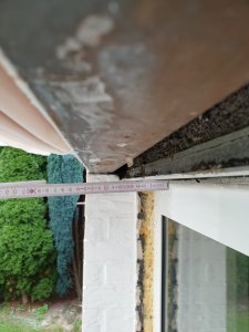

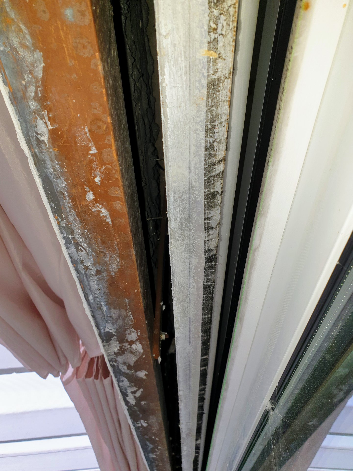

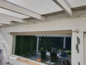

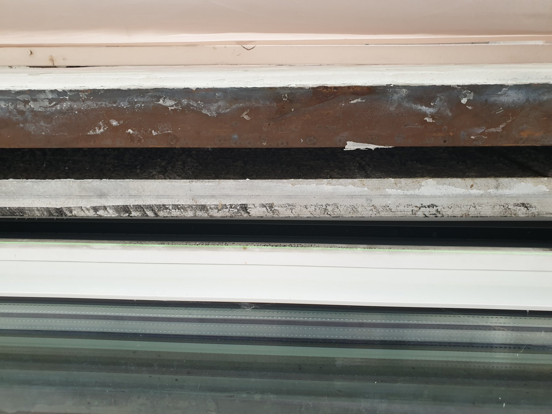

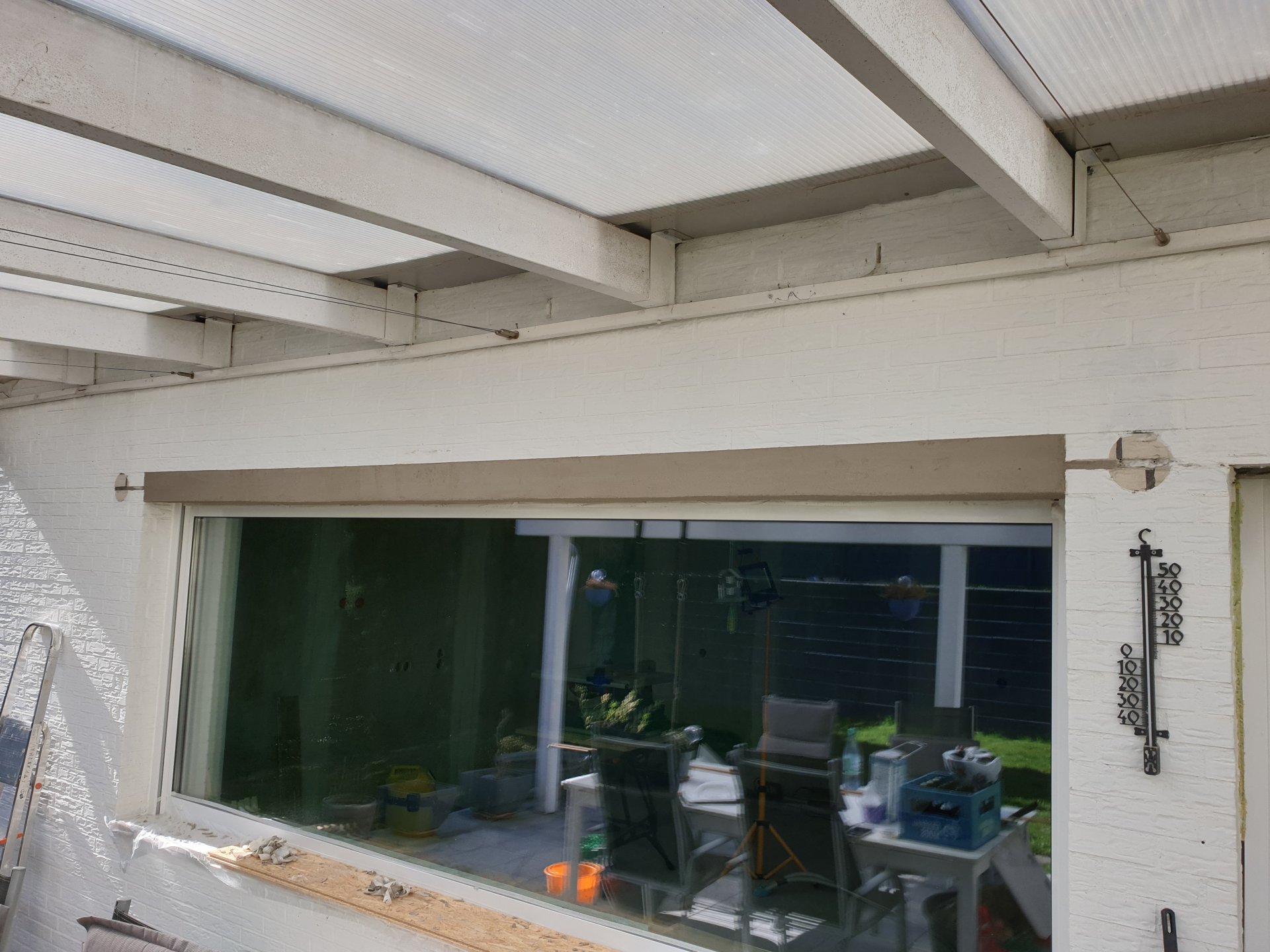

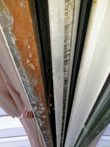

    ich hoffe ein paar Tips bzw Anregungen zu bekommen für mein Vorhaben meine Fensterleibung im oberen bereich neu zu machen. Fotos habe ich diesem Beitrag mit beigehangen. Also folgende fragen hätte ich:
    1. Welches Material kann man hierfür am besten nehmen?
    2. Wie gleiche ich im am besten den wie ich finde extremen höhenunterschied aus?
    3. Gibt es spezielle schrauben oder so mit denen ich durch den Stahlwinkel schrauben kann?
    4. Bleibt der Hohlraum zwischen dem Rolladenkasten und der Klinkerverkleidung leer? Oder sollte ich da Styropor oder ähnliches rein machen?
    Ich bin für jeden Tipp dankbar :)

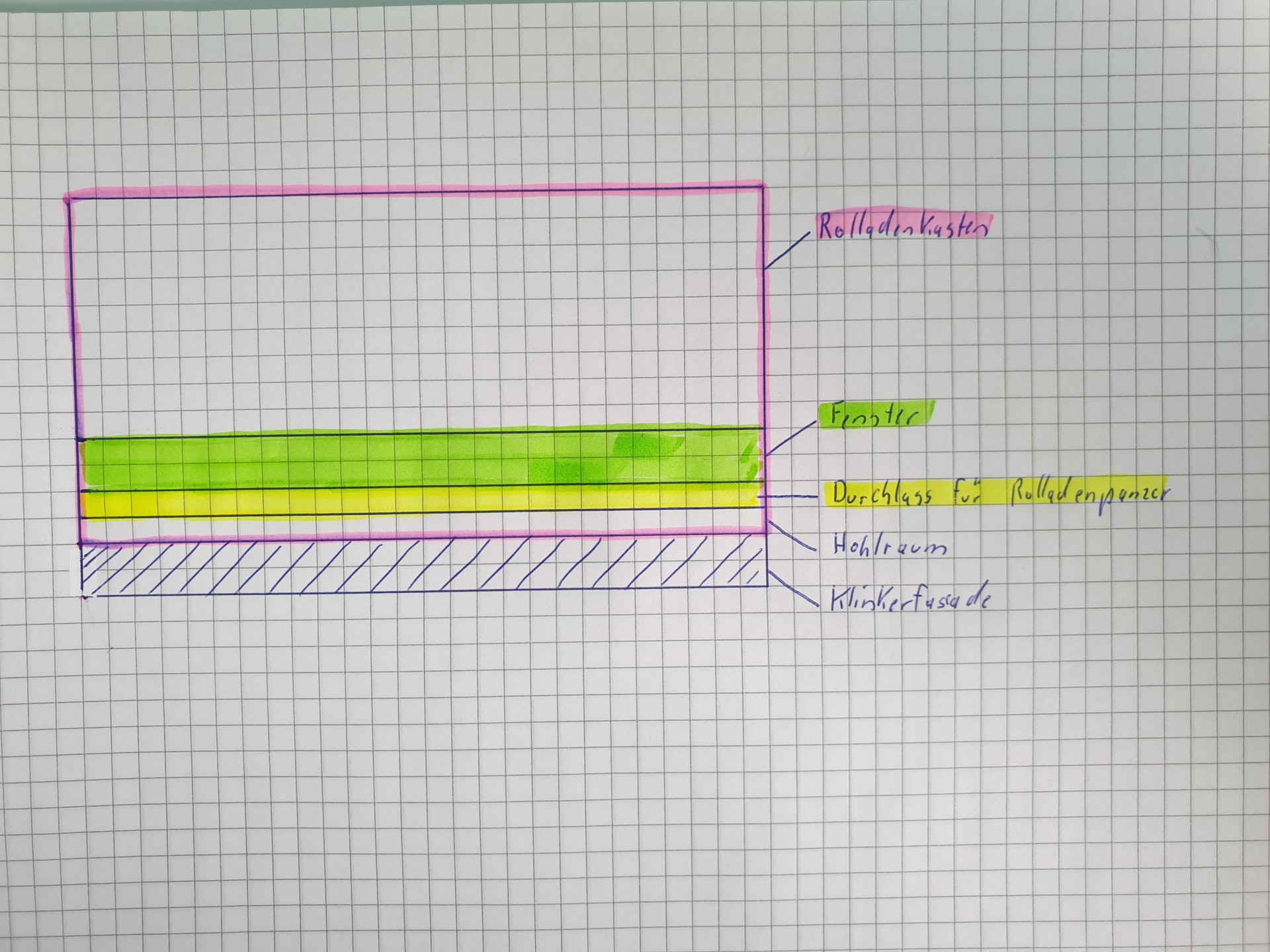

    Gibt es da jetzt noch einen Rolladenkasten mit einem Rolladen in Betrieb?
    an den Seiten erstmal abdichten und dann verleisten.
    Oben ist mir der Einbau noch unklar, mach doch mal ne Skizze.
  3. MV86
    MV86
    30.05.2019
    21
    Ich habe es mal versucht von oben zu zeichnen. Hoffe man kann das einigermaßen nachvollziehen. Das Rollo ist noch im Betrieb.

    Also die Führungsschiene vom Rollo kommen erst noch wieder dran?
    Dann würde ich oben einen Abdeckwinkel vom an den Stahlwinkel kleben.

    Ja genau da kommen wieder Führungsschienen dran.

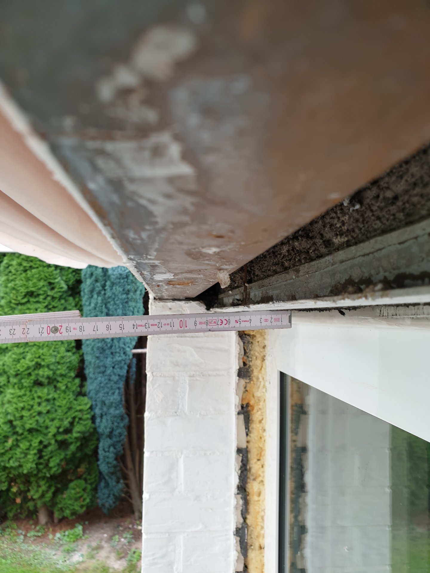

  6. MV86
    MV86
    30.05.2019
    21
    Also mit einfach ankleben ist halt nicht wegen dem höhenunterschied. Ich hab das anhand eines Fotos boch einmal verdeutlicht.

    Den Winkel schleifen, mit Rostschutz streichen,PS-Platten passend schneiden damit die Untersicht gerade wird, diese mit MS-Polymer kleben. Gewebeeckleiste, je nach Geschmack 1/3 oder 1/2 in den ersten Stein einspachteln und dieses als Fasche herstellen, Das sieht dann wenigstens wie gewollt und nicht wie geflickt aus. Nur mal so als Vorschlag

    Ja den Winkel überputzen wäre eine Möglichkeit, ich verstehe allerdings noch noch warum das jetzt anders ist, wenn doch der Rolladenkasten gar nicht getauscht wurde.

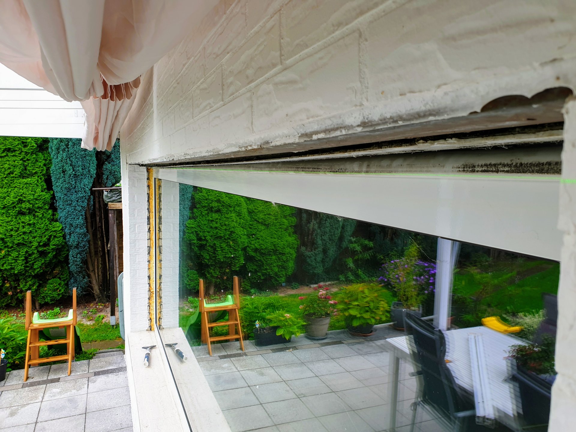

    Vorher war halt einfach krum und schief ne Kunstoffplatte draufgeklebt und zwei Tonnen Silikon an den Kanten zum abdichten. Das möchte ich halt jetzt gerade und schick gestalten.

    Ja ich werde es denke ich so machen wie Bernd es beschrieben hat. Welchen Spachtel nehme ich denn dann am besten um die Gewebeckleiste anzubringen?
  12. Berndt
    Berndt
    12.01.2011
    1.245
    530
    Stuckateurmeister
    RLP
    KAM (Klebe- und Armierungsmörtel)

    Kurzes Feedback. Habe es genau wie oben geschrieben gemacht. Das Ergebnis ist wie ich finde ganz gut geworden. Muss natürlich noch Trocknen und gestrichen gewerden. Danke für die Tips!
