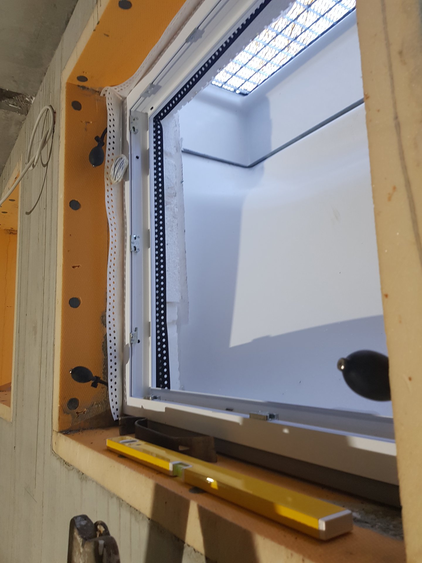

    Hallo Allerseits,
    ich hätte mal eine Frage und hoffe, Ihr könnt mir weiterhelfen. Wir möchten in unserem Neubau eine Kellerwand spachteln und streichen. In dieser Wand ist ein Fenster. Wie muss die Dämmung bearbeitet werden um hier eine glatte Wand zu erhalten? Wird die Dämmung zurück geschnitten damit die Spachtel nicht zu dünn wird?
    Vielen Dank schon einmal im Voraus.
    Schönen Gruß
    Robin

    Ich würde dort nicht spachteln sondern eine Gipskarton Platte kleben.

    Verstehe ich das richtig, die Dämmung an der Stirnseite zurückschneiden, dass ich mit Gipskarton auf die gleiche Höhe wie die Wand komme? Dann klebe ich noch Gipskarton auf die Dämmung bis an das Fenster und verspachtel alles?

    Normalerweise ist die Innenseite ja gar nicht gedämmt.

    Die Dämmung wurde vom Werk schon montiert.
    Das ist mein Problem:-)

    Fürs Verständnis, ihr meint aber nicht die komplette Wand mit Gipdkarton zu bekleben oder?

    Nehme einen Gewebeeckwinkel und spachtel diesen mit rotband raus trocknen lassen und dann noch zweimal mit spachtelmasse abspachteln.

    Nein ich meinte nur die Leibung, den Rest wie @Nic123 schreibt.
