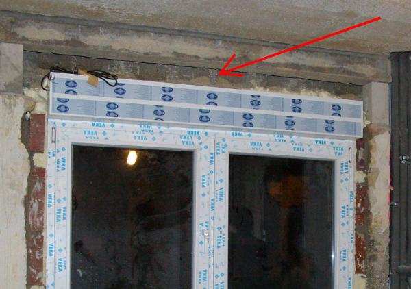

    Tach zusammen,
    ich will die alten Fenster gegen neue Fenster austauschen und die neuen Fenster haben aufgesetzte Rollladenkästen.
    Das Mauerwerk ist mit Putz ca. 26 cm dick und besteht aus Bimsbetonsteinen.
    Damit der neue, nach innen auskragende Rollladenkasten nicht in den Raum reinragt, haben wir die Innenwandseite mit 5cm starken Ytong-Steinen verkleidet.
    Dadurch steigt ganz nebenbei der Dämmwert und die Außenwand ist jetzt über 31 cm dick.
    Über den alten Fenstern sind zwei ca. 12 cm starke Stürze eingesetzt. Den inneren Sturz haben wir herausgenommen und mit genügend Spielraum unter der Decke wieder eingesetzt, weil die Höhe der Aufsatzkästen zunächst noch nicht feststand.
    Inzwischen ist alles eingebaut und über den Rollladenkästen ist ein ca. 15 cm hoher und ebenso tiefer Hohlraum.
    Den habe ich mit Glaswolle ausgestopft und wollte das Ganze von vorne mit einer 6 cm dicken Styrodurplatte als Putzträger verschließen.
    Den Putzträger habe ich passend geschnitten und wollte ihn einschäumen.
    Bevor ich das mache, kam mir der Gedanke, dass sich später dahinter, also in der Glaswolle Feuchtigkeit bilden könnte.
    Man kann as Ganze aber nicht einfach so mit einer Dampfbremse abdichten, weil Feuchtigkeit theoretisch ja auch durch das seitliche Mauerwerk hindurch diffundieren könnte.
    Ist das tatsächlich so und wenn, wie dämmt man solche Hohlräume richtig?

    Damit jeder sieht, was ich meine - hier ein Bild von dem Hohlraum über dem Rollladenkasten.

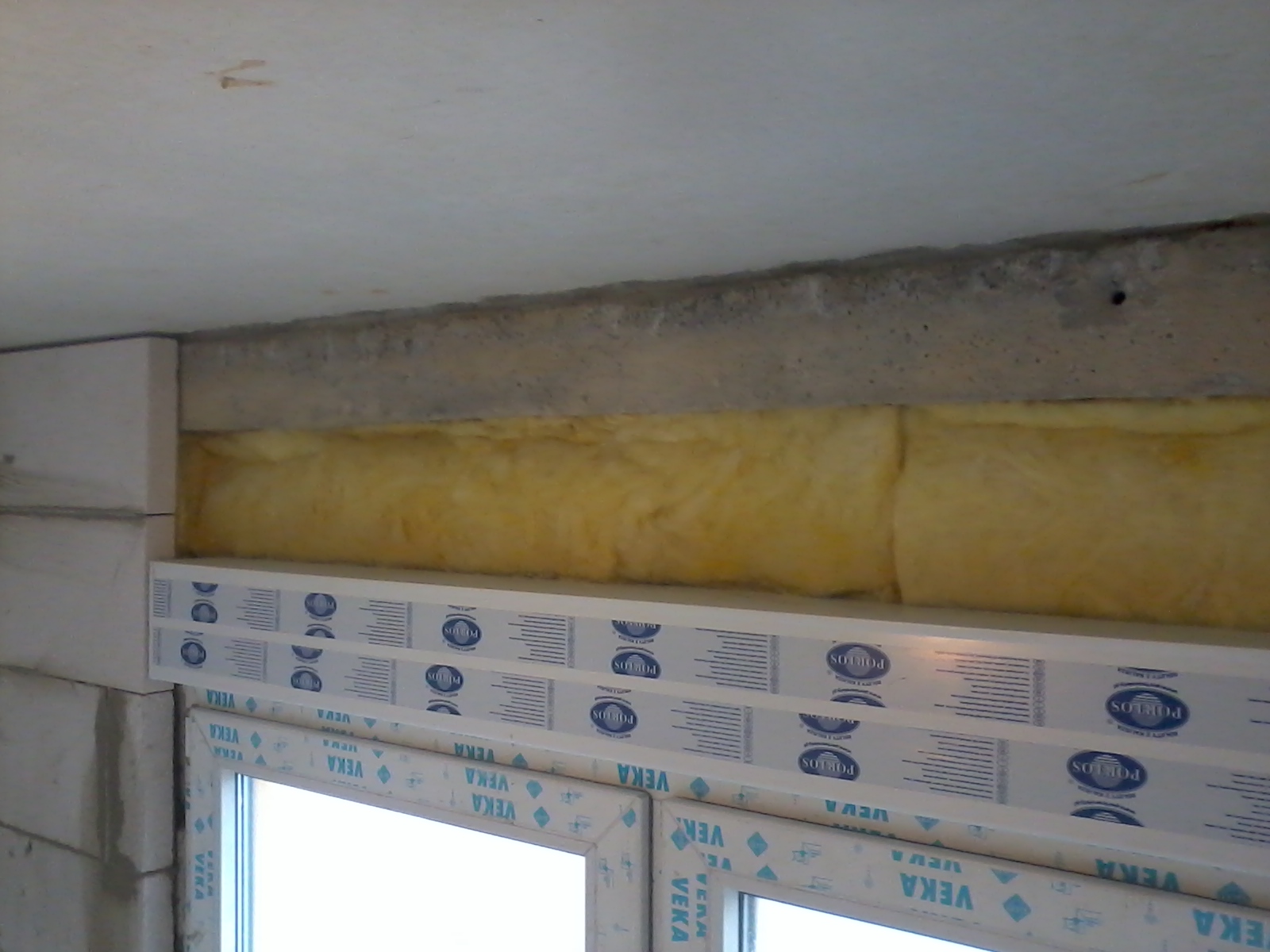

    Hi, ich habe es genauso gemacht, wie in meinem Post oben beschrieben.
    Ich habe den Hohlraum mit Glaswolle verfüllt und das Ganze mit Streifen aus Styrodur, die ich mit Bauschaum fixiert habe, verschlossen.
    Anschließend habe ich die ganze Wand, einschließlich der Styrodurverkleidung grundiert, Netz drübergespachtelt und die Wand dann glattgeputzt.
    Das ist jetzt über 10 Jahre her und hat zu keinem Schimmel, Risse oder sonstige Probleme geführt.
    Im Gegenteil, dadurch das ich auf die Fensterwand noch eine 5 cm dicke Schicht aus Yton hochgezogen habe, haben wir einen hervorragenden Dämmwert.
    Wenn man im Winter eine Innenwand und dann die Außenwand anfasst, spürt man fast keinen Unterschied.
    Auf dem Bild siehst du das mit Yton eingefasste Fenster mit der Glaswolle im Hohlraum, bevor ich die Styrodurstreifen eingesetzt habe
    Ich würde es beim nächsten Mal wieder so machen.
