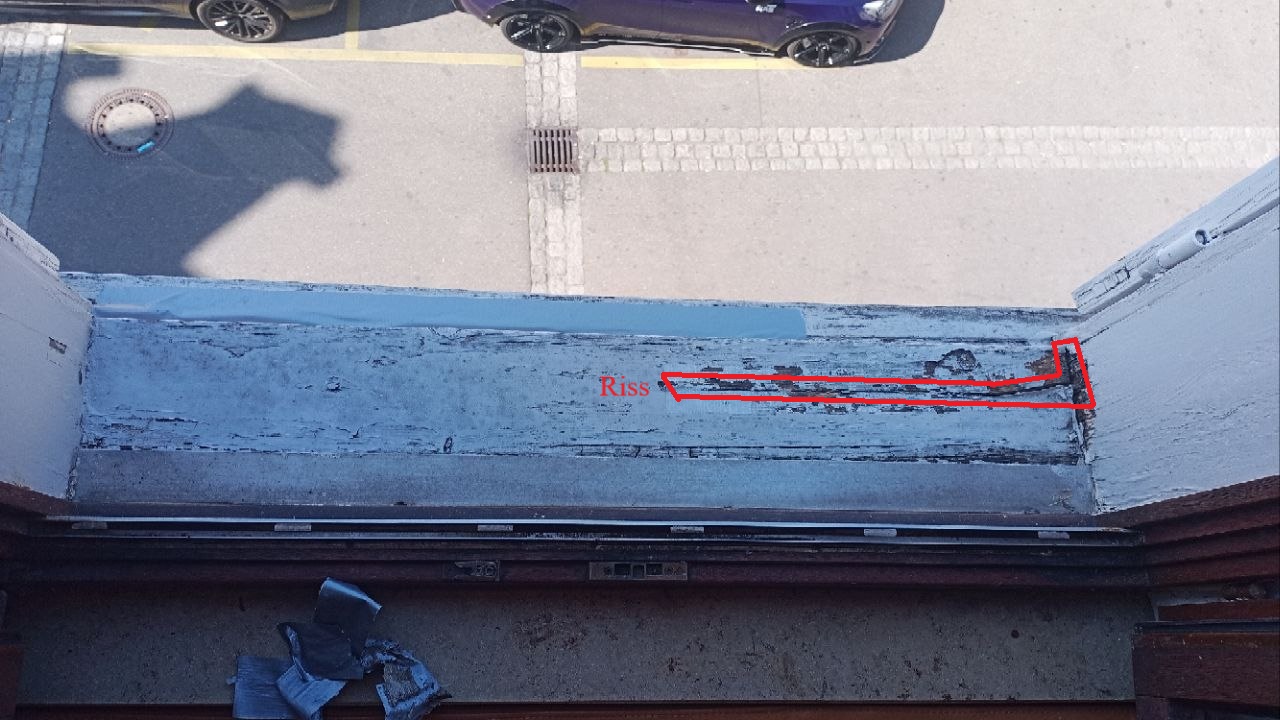

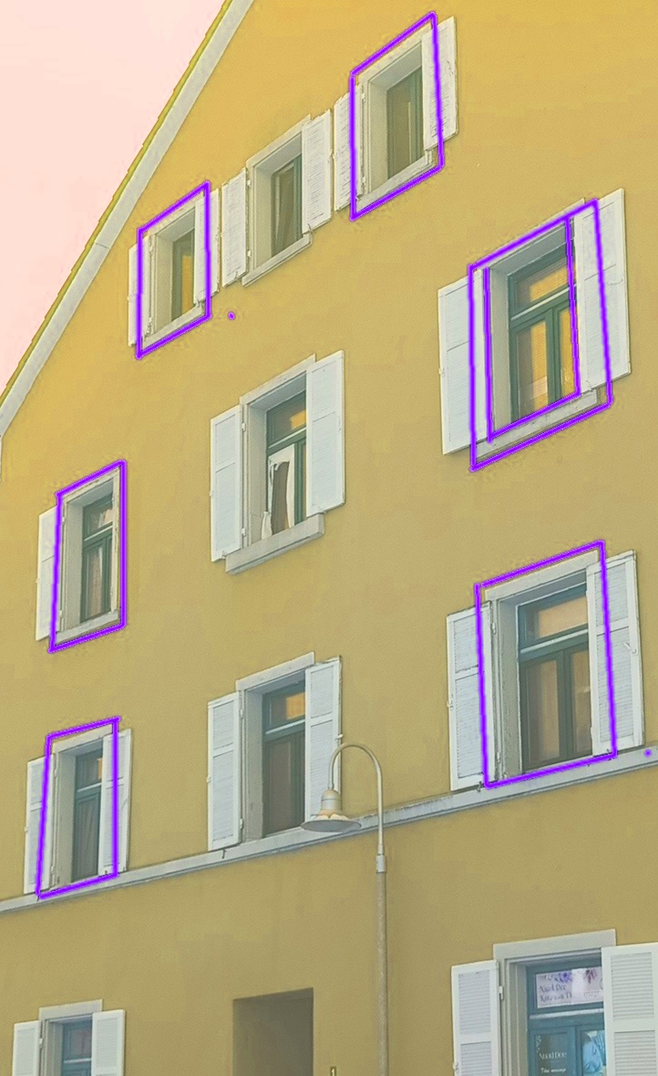

    die Fensterleibungen an 1 Hausseite sind teilweise beschädigt bzw. morsch. über dem Fenster 2. Stock oben links gibt es rechts oberhalb einen Riss in der Fassade, vermutlich kam dadruch Wasser in das Holz.
    Wie geht man da am besten vor? Wie nimmt man kaputtes Holz raus, ohne die Fassade großartig zu beschädigen? Was ist mit den Brettern die vorne AN der Fassade draufsitzen? Muss man vorher mit einem Messgerät prüfen, wie tief diese Hölzer in der Fassade drin stecken? Braucht man spezielle Erfahrung, um das auszuführen?

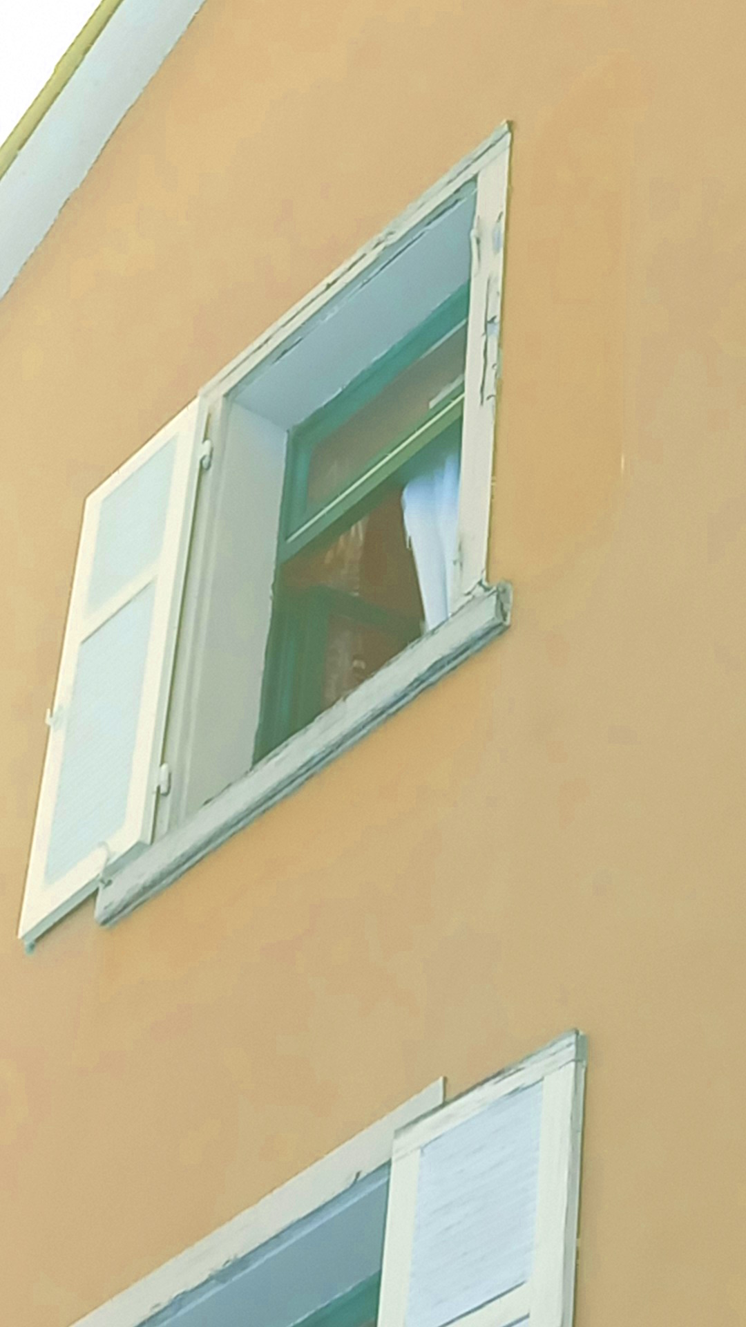

    Ich würde nur das austauschen, was wirklich nötig ist, den rest abschleifen, verspachteln und lackieren.
    Falls möglich, würde ich ein Rollgerüst mit 8,5 m Arbeitshöhe aufstellen. Oder kann man das auch von innen machen, also sich rauslehnen und in der Wohnung mit Sicherungsgurt absichern?
    Und was für ein Aufwand ist das für eine komplette Laibung in Stunden?

    Der Riss in der Fassade ist bestimmt nicht schuld an all den kaputten Fensterstöcken! Ich seh da nur jahrelang, nie überarbeitet und neu gestrichen, vernachlässigte Holzfenster.

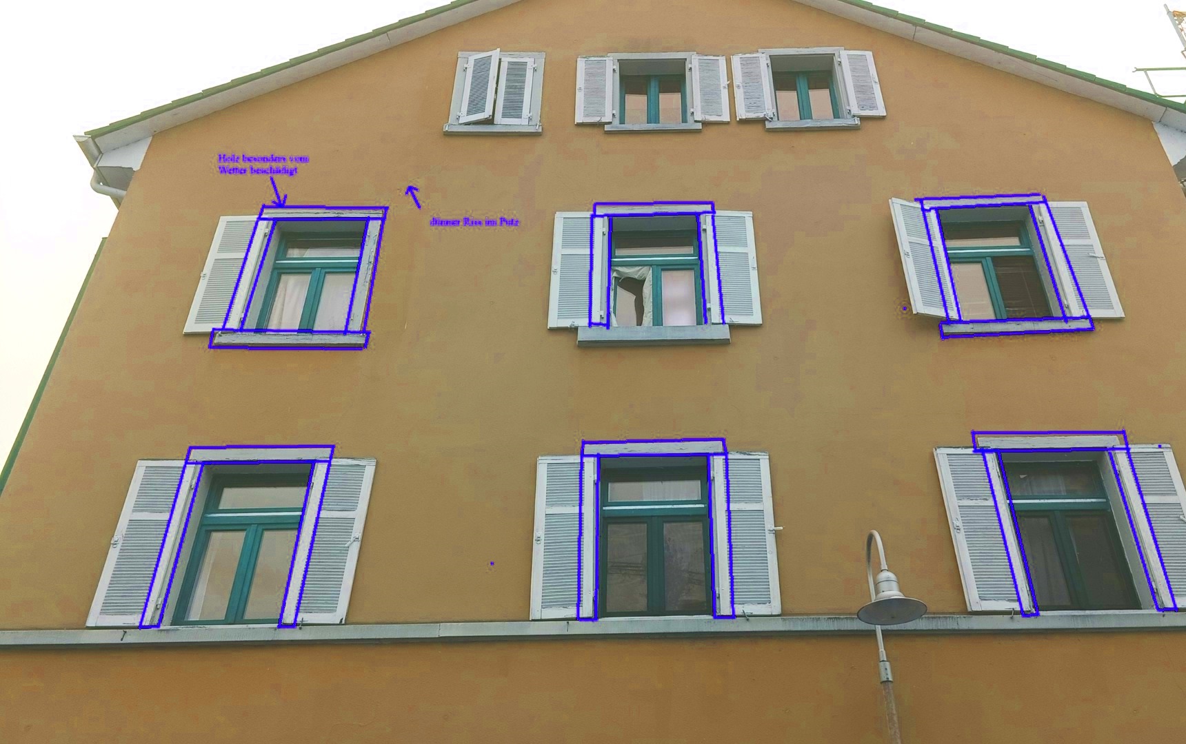

    hallo, die Fenster sind 100 % intakt, es geht nur um das, was graub lackiert ist, primär das, was AUF der Fassade drauf sitz.

    Es geht um die Bekleidungen nicht um die Fenster.
    Ja die Bekleidungen kann man auch vorsichtig wechseln, frage deinen Tischler des geringste Misstrauens. Ist kein Teufelszeug Maß nehmen , anfertigen und dann anbringen. Sollte in einer Woche zu schaffen sein.

    Hast Du den Aufwand auch für das Foto betrieben?
    Ein Riss in der Fassade, sondern auf dem Holz-Fenstersims!
    Grundsätzlich würde ich Fassadenarbeiten machen lassen. Da es kein Fassadenproblem ist, würde ich es schlicht mit Spachteln probieren.

    Das wird schwieriger als du es dir vorstellst. Ich würde den gesamten Giebel einrüsten, ist vermutlich günstiger und schwankt auch nicht so sehr :)

    Mich erstaunt die relative Ebenheit der Fassade (und das wie es auf dem Bild den Eindruck macht natursteinerne Sockelgesims), aber strukturell macht das Gebäude auf mich den Eindruck eines Fachwerkhauses. Insofern halte ich die "Laibungen" auch nicht für Zargen, sondern gar für Teile des konstruktiven Gebälks. Mir gefällt hier schon im Ist-Zustand der Dachüberstand nicht, da will ich mir garkeine Dämmung hinzudenken. Wie gründlich ist die Substanz bekannt ?
