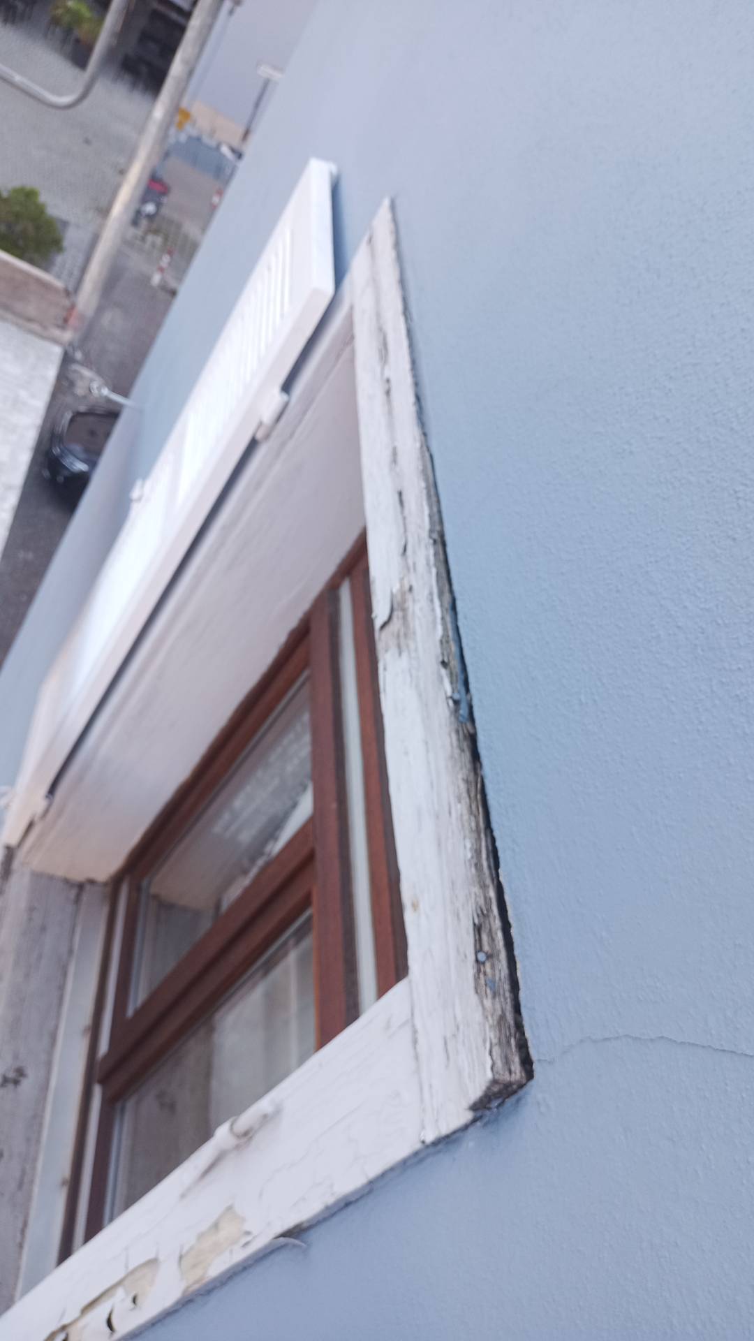

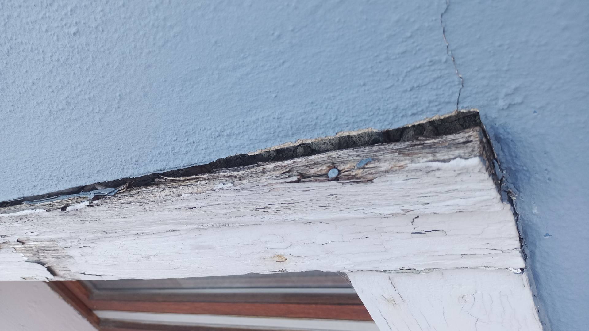

    hallo Handwerker und Freunde des Handwerks,

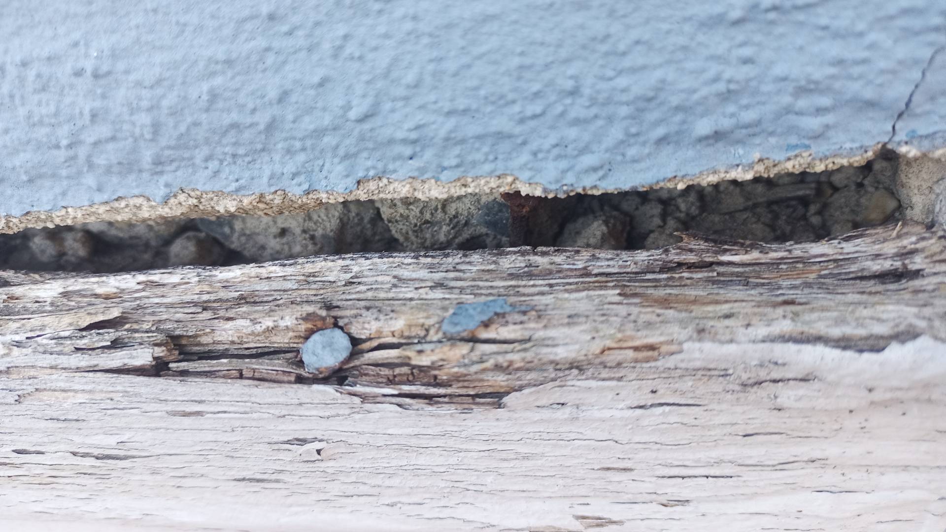

    wie nehme ich dieses marode Fensterleibungsbrett am besten heraus? dahinter befindet sich zum Teil Geröll. Lt. Gutachten bestehen die Wände aus Steinquarder- und Backsteinmauerwerk, BJ, 1876. Es floss wohl über längere Zeit Regenwasser dahinter rein.
    das obere Brett scheint übrigens aus 2 zusammengenagelten Brettern zu bestehen. Das neue Brett ist bereits fertig gesägt. (2 cm stark)
    was soll ich verwenden, um das Mauerwerk dahinter zu stabilisieren bzw. zu reparieren, welche Art Mörtel?`
    wie ist das neue Brett einzuschrauben bzw. besser reinzunageln, welche Nägel benutze ich dabei am besten?
    ich würde je links und rechts kleine Holbretter mit Nägeln hinten drauf kleben, die Konstruktion dann mit Hammer in die Fassade nageln.
    dann siehe die letzten zwei Fotos:

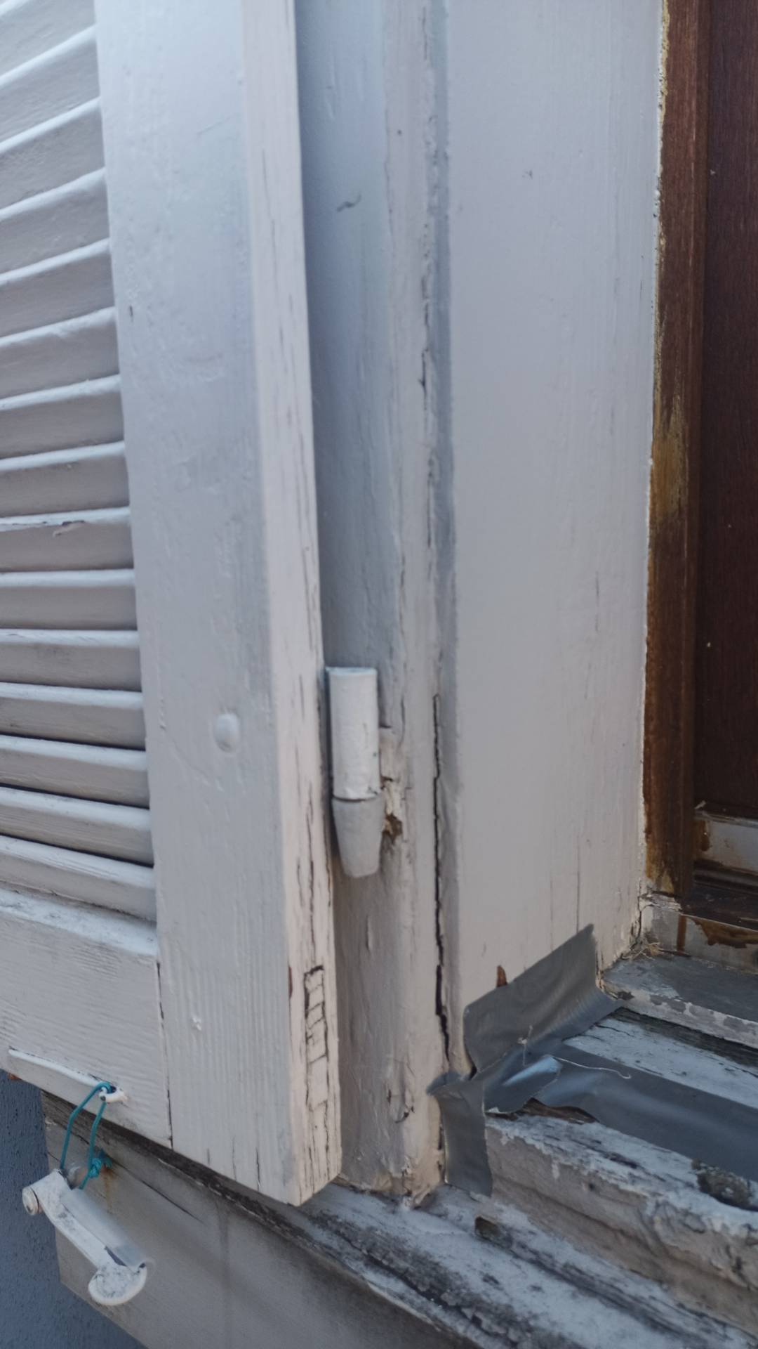

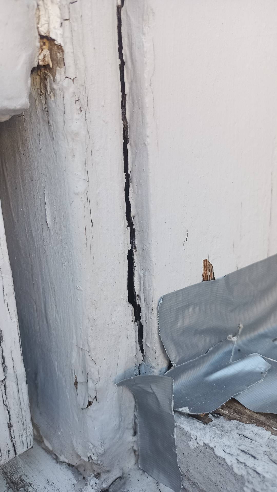

    möchte ich an zwei anderen Leibungen jeweils unten links das vordere Brett abhägen, weil in diesen Breichen jeweils die Fensterladen-Angel sitzt, und in dem Holz locker sitzt. Das Holz ist dort einfach nicht mehr gut zu gebrauchen, scheint mir zumindest so zu sein, da ich kein Wundermittel dafür kenne, was es mir erlauben würde, das Holz einfach nur aufzupeppen und drin zu lassen.
    dieses Bretter sind 2,5 cm stark, das neue Holz steht bereit. Was muss ich hier beim Ausbau und bei der Befestigung der neuen Bretter beachten, auch beim Einbau der Fensterladen-Angel?
    mir steht als Klebstoff z.B. Körapur 666 zur Verfügung, ein 2K- PU-Klebstoff.
    Als Dichtmittel Marke Reißkraft, Polymer 8in1 Universal SMP Dicht- und Klebstoff aus der 300 ml-Kartusche.
    ansonsten würde mich noch interessieren: wann grundiere ich das verbleibende und das neue Holz? nach dem Abschliff, davor, nach dem verfugen von Spalten mit Dichtstoff oder davor?

    Was haltest du von der Idee, statt "Silikon" am oberen Brett, ein Sims aus Blech anzufertigen und diesen mit einem Schlitz in die Wand zu setzen?
    Richtig ausgeführt hält das die nächsten 70-100 Jahre, worauf ich auf den Dichtstoff nicht wetten würde.
    Aus welchem Material sind denn deine Bretter? Sag jetzt bitte nicht Fichte/Tanne.
    Wenn da auch schon seit langer Zeit Wasser rein gelaufen ist, würde ich wetten, dass der darunter liegende Balken/Pfosten auch in Mitleidenschaft gezogen worden ist.
    Befestigungsmittel sollten aus Edelstahl sein, damit hast du dann die wenigsten Probleme.

    wird mir das Geröll entgegen kommen, wenn ich das Brett entferne? die wand wird doch nicht einbrechen, oder?
    die neuen Bretter sind aus Eiche. die darunter liegenden Balken machen noch einen festen Eindruck.
    würdest du nur bohren und schrauben oder auch nageln?
    wie schnell bekomme ich denn maßgenaues Blech und wo, außer in der Blechnerei vor Ort wo es meist sehr teuer wird? das holz ist rechts schmaler als links.
