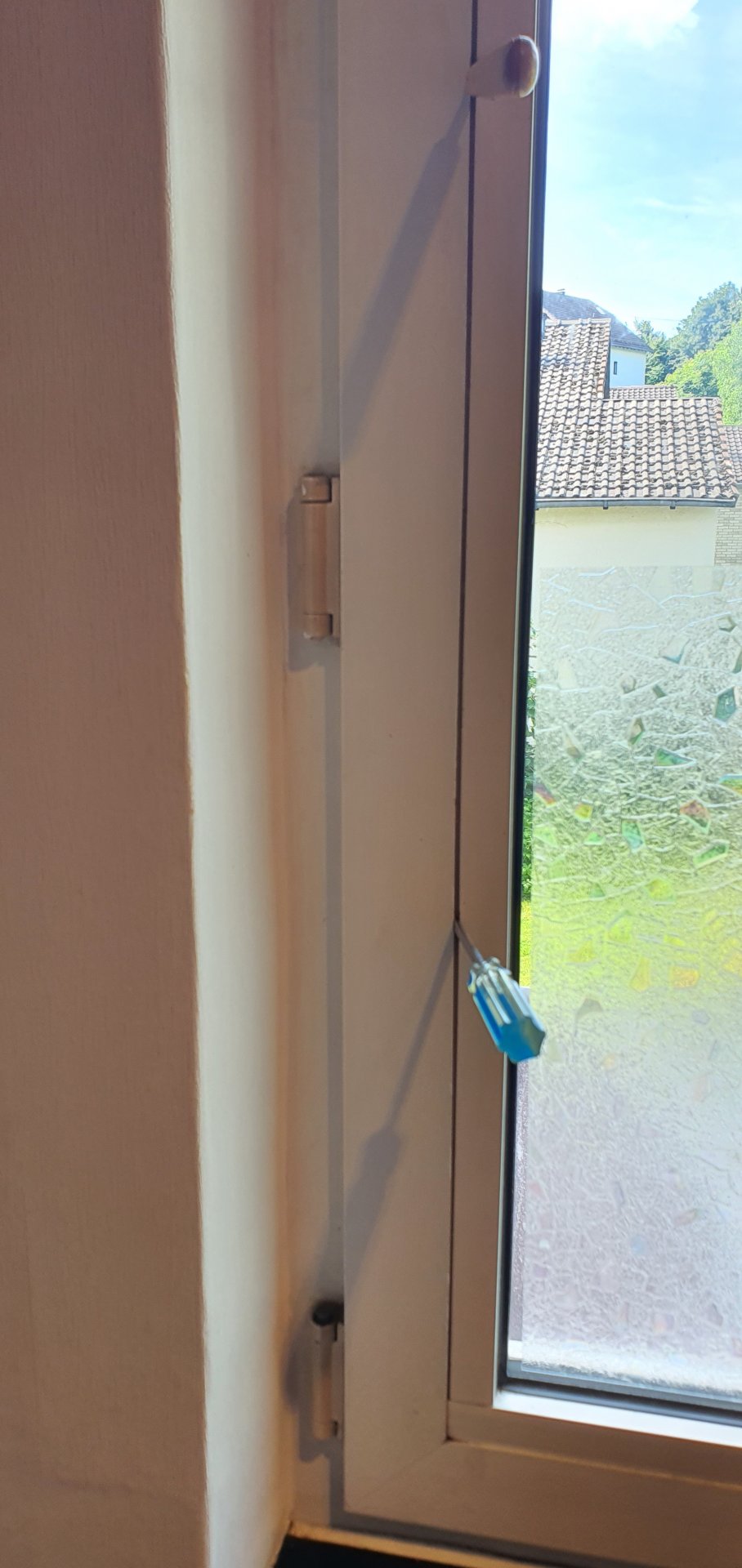

    Hallo Profis,
    Bin dabei einige Fenster im Haus zu ersetzen. Ein Fenster macht mir zu Schaffen. Kriege die Fensterleiste nur ca. 2
    Millimeter bewegt. Aushebeln klappt garnicht. Gibt es Ideen. Viele Grüße Andreas

    Hallo
    Um die Leiste auszuheben/auszudrehen muss der Dichtungsgummi/Keilgummi ( Zwischen Glas und Leiste) heraus, der muss im oberen Bereich in der Mitte normal gestoßen sein ( der Anfang vom Gummi )
    leg dazu das Fenster auf einen Bock o.ä
    und greif danach wenn der Gummi raus ist leicht mit den Finger unter die Glasleiste und dreh deine Hand nach oben, dann löst sich das Ganze ohne schwere Probleme
    PS: mit dem Schraubenzieher bekommst du nur Druckstellen, wenn du kein Verglasungskeil hast, nimm ein breites Stemmeisen zukünftig bei solchen Materialen, und wenig Gewalt..

    Vielen Dank. Hat gut geklappt.
    Lieber Gruß Andreas
