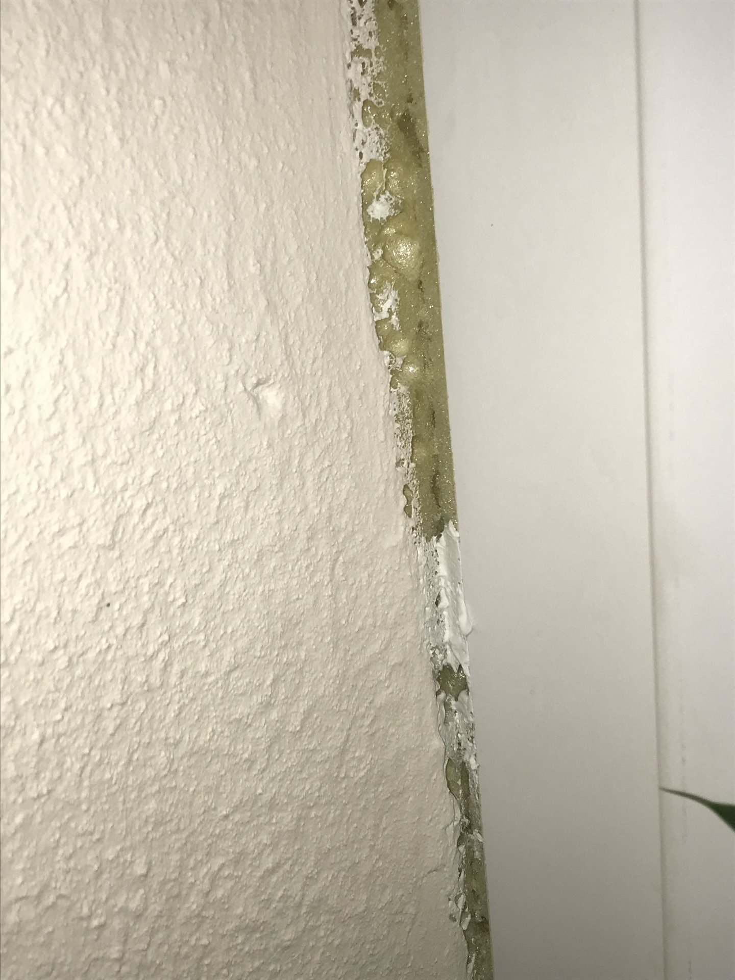

    Hallo liebe Gemeinde,
    wir haben neue Fenster. Innen sollen pvc leisten angebracht werden. Aktuell sieht es so aus (Bild) wie würdet ihr die Leisten anbringen mit Silikon ? Geht Silikon auf dem bauschaum oder soll noch eine andere zwischenschicht drauf?
    bin für alle Tipps dankbar

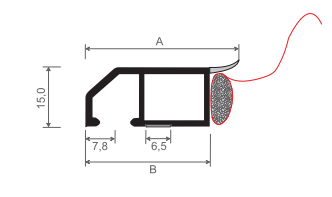

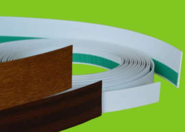

    viele PVC-Abdeckleiste haben ein Klebeband vorhanden.. den Rest z.B mit Silikon verkleben ( wenn nichts sichtbares rausquillt) wenn man den Klebstoff/Dichtstoff sehen könnte, dann einen auf Acrylbasis nehmen, weil dadurch eine Dichtstoffe/Klebstoff auf Silikonbasis entsteht eine unverträglichkeit mit Anstrichen, also man kann es nicht überstreichen ( falls notwendig).
    Den Bauschaum klar bissl bündiger abschneiden
    Du könntest aber gleich mit Kautschuk Material abdichten

    Wenn es schon Leisten sein müssen, dann bitte welche die auch die innere Luftdichtigkeit gewährleisten.
    Also auf dem Blendrahmen mit einem durchgängigen Klebestreifen wie schon in #2 dargestellt und zur Wand hin mit Dichtlippe und einem Kompriband
    oder eine ca. 6 -12 mm dickes Kammerprofil mit genügend Abstand zur Wand, damit auch eine Versiegelung fachgerecht ausgeführt werden kann.
