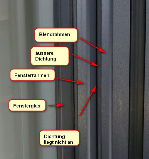

    Hallo Zuammnen.
    Ich habe bei meinem Neubau bodentiefe Kuststoffenster einsetzen lassen. Bei Durchsicht der Fenster ist mir aufgefallen, dass die äusseren Dichtungen zwischen Fensterflügel und Blendrahmen teilweise nicht anliegen (bis 1,5mm Spalt) oder teilweise eingeknickt sind. Nach mehrfachen Versuchen des Fensterbauers die Fenster nach zu stellen sagt dieser mir dass die äussere Dichtung optisch nicht anliegen muss. Es reicht aus wenn das Fester dicht ist, was man allerdings erst nach Einzug im Winter bei Zugluft feststellen wird. Das Regenwasser an der äusseren Dichtung herein laufen kann sei hinzunehmen, dafür sei der Wasserauslauf im Blendrahmen.
    Das kann ich nicht glauben, ich würde davon ausgehen, das innere und äussere Dichtung komplett anliegen müssen um die Dämmwerte und Regendichtheit zu gewährleisten.
    Kann mir dazu jemand etwas sagen?

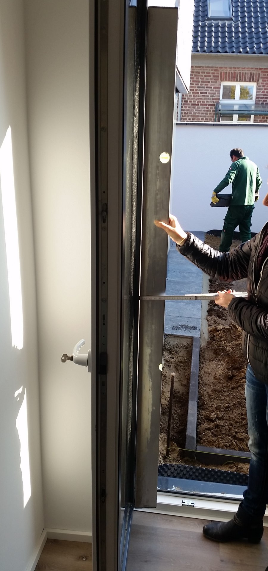

    Wollte die Bilder schon früher einstellen, war noch nicht dazu gekommen...

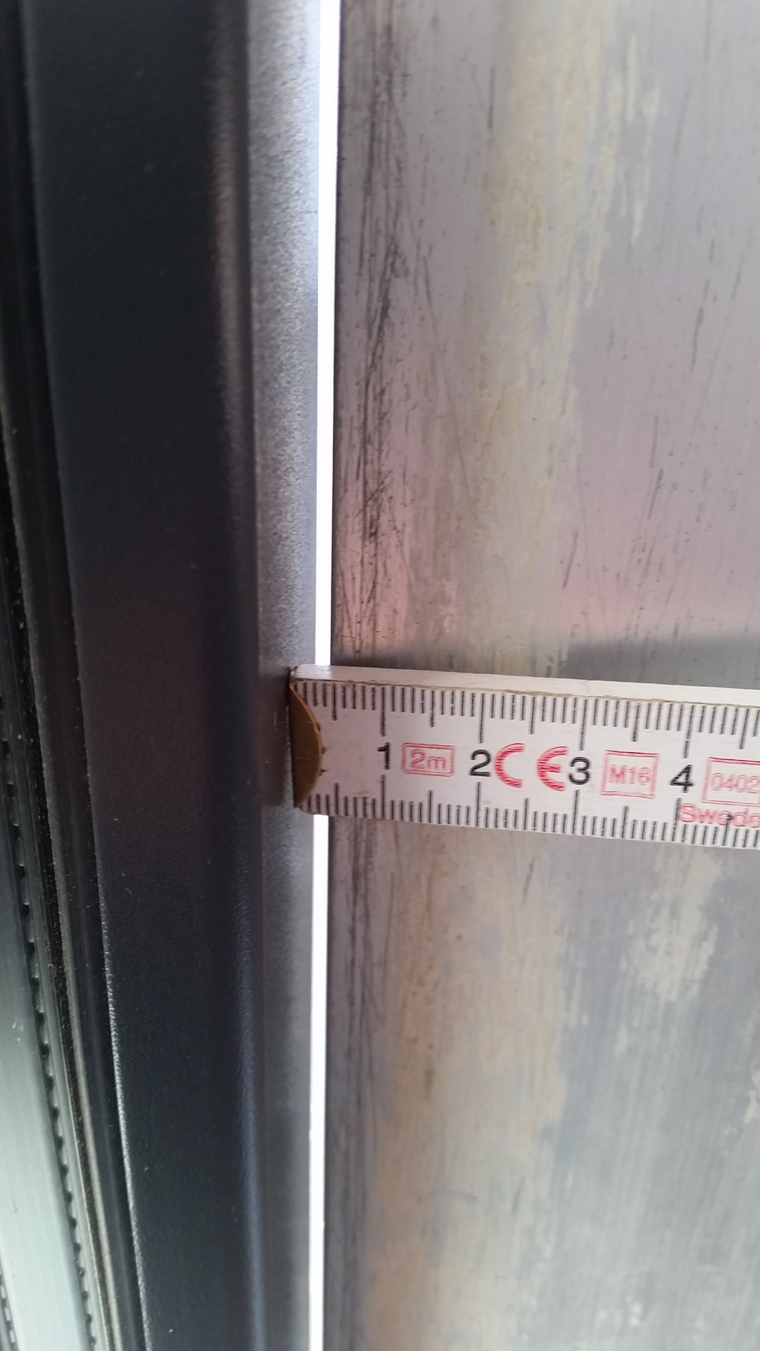

    Die Endkappen drücken zwar auch gegen die Dichtung, diese biegt sich aber weg, so dass die Dichtung direkt daneben wieder anliegt. Den Spalt habe ich mehr an den langen (senkrechten) Seiten.
    Es liegt eher an den gebogenen Fensterflügeln, siehe Bilder. Der Blendrahmen scheint gerade eingebaut zu sein.

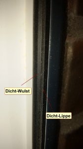

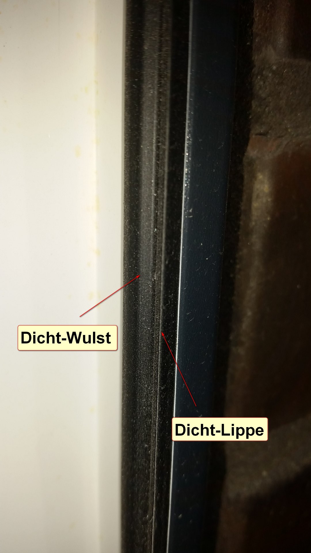

    Die äussere Dichtung ist zweiteilig: äussere Dichtlippe (von aussen sichtbar) etwas flacher und direkt dahinter eine Dicht-Wulst, die etwas dicker ist.
    Bei einigen Fenstern liegt die Lippe nicht an (bis ca 1mm luft), die dahinter liegende Wulst liegt aber leicht an. Ich vermute hier wird der Fensterbauer das Anliegen der Dichtung als Funktionserfüllung darlegen, daher nicht nacharbeiten wollen.
    Ich hoffe aber zumindest, dass die Fenster, bei denen die Dichtung komplett nicht anliegt noch nachgearbeitet werden.

    Thermisch bedingte Verwerfungen (Durchbiegungen) von 4-5 mm sind bei mannshohen Fenstertürflügeln vom Profilhersteller durchaus zulässig. Es sind jedoch umlaufend so viele Verriegelungen einzubauen, dass der Flügel in geschlossenem Zustand rundum in die Dichtungen "gezogen" wird. Dazu sollten auch bandseitig mind. 2 Normalverschlüsse (Rollzapfen) etwa in den Drittelspunkten der Türhöhe eingebaut sein.

    wie hoch ist den die Türe?
  19. #19 Stefan Fenster, 04.11.2020
    Stefan Fenster
    Stefan Fenster
    28.10.2020
    ca. 2m hoch

    Na dann hab ich doch gut geschätzt und frage noch mal wo und wieviele Verriegelungen auf der mangelhaften Bandseite des Flügels eingebaut worden sind?!
