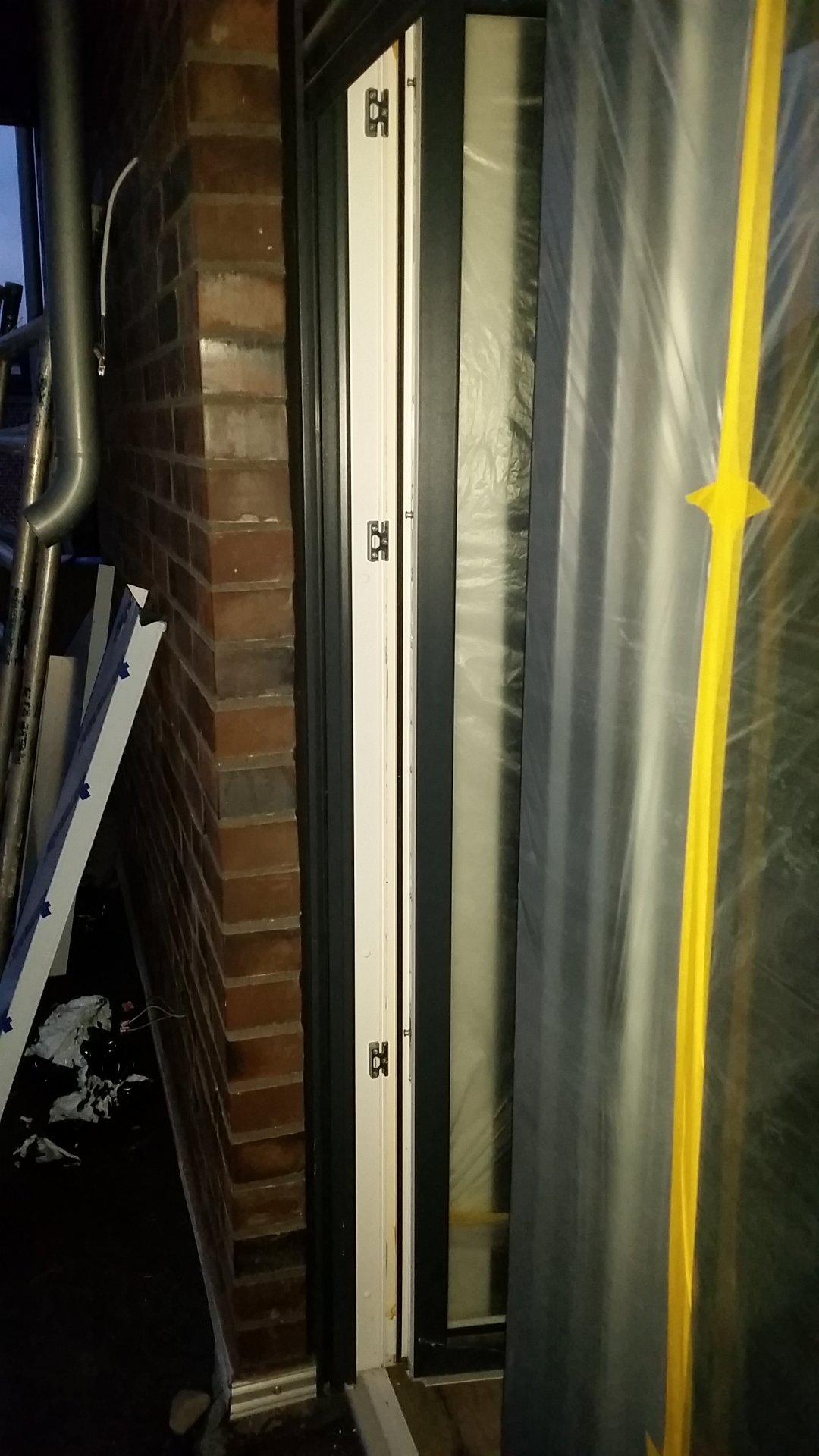

    Sorry für die späte Antwort, der Bau ist im Endspurt, bin ich immer sehr lange unterwegs.
    Die Fenster haben oben/ unten, nahe dem Stulp je 1 Riegel, je 2 Riegel auf Stulp Seit- und auf der Problemseite (Fensteranschlag) je 3 Riegel.

    Kann man diese Verriegelungszapfen verstellen, um somit den Flügel weiter anziehen zu können?
    Wenn nicht würde ich sagen das die "Rollzapfen" fehlen.

    Soweit ich weiss, kann man die Zapfen durch verdrehen verstellen. Reicht aber scheinbar nicht aus.
    Aber was sollen die Rollzapfen sein?
    Ich versuche morgen mal in Foto von den Zapfen zu machen.

    Rollzapfen sind die Zapfen der Normalverschlüsse
    Pilzzapfen sind die Zapfen der Sicherheitsverschlüsse
    Eigentlich sollte man Zapfen und/oder Schließstücke so einstellen können, dass die Flügel satt in die Dichtung gezogen werden. Das ist schließlich deren Aufgabe!
    Wenn dein Fensterfuzzi das nicht kann oder nicht mehr will, mach ihn schriftlich darauf aufmerksam, dass die weiteren Einstellungen und Reparaturarbeiten zu seinen Lasten von einem anderen Fensterbauer ausführen lassen wirst.
