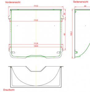

    unser Archi hat im Plan Fenstergrößen im Keller von 1,01 x 0,635 m aufgeschrieben. Ein Rohbauer sagte uns nun, dass wir auf Grund dieses Fenstermaßes einen breiteren Lichtschacht benötigen, der deutlich mehr kostet als die Standartgröße von 1,00 m.
    Daher würde mich mal interessieren, wie groß normalerweise ein Fenster in einem reinen Kellerraum (Technik, Keller, Abstellraum, etc.) bemessen sein sollte?
    Reicht hierfür nicht ein 0,885 x 0,635 m Ausschnitt auch aus? Oder ist das kein Standartmaß?
    Was wird Standartmäßig mittlerweile im Keller eingebaut?

    Es gibt keine "Standardmasse" für Fenster.
    Wenn der kleinere Lichtschacht wesentlich billiger ist, dann sprich mit deinem Architekt und sag ihm das!
    Dann nehmt ihr halt Fenster ein paar cm kleiner !
    In Aufenthaltsräumen musst du in Bayern mindestens 1/8 der Nettogrundfläche des Raums an Fensterfläche haben (Rohbaumaß).
    In Lager- und Technikräumen musst du das nicht einhalten.

    "normalerweise" passt ein Lichtschacht von 1,0m an eine Rohbau Fensteröffnung
    von 1,01m. die Verschraubungslöcher sin ca 1,08m auseinander.
    allerdings kennen wir nicht die derzeitigen Umstände warum das nicht gehen sollte
