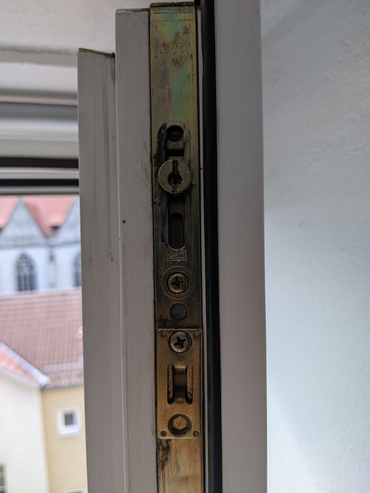

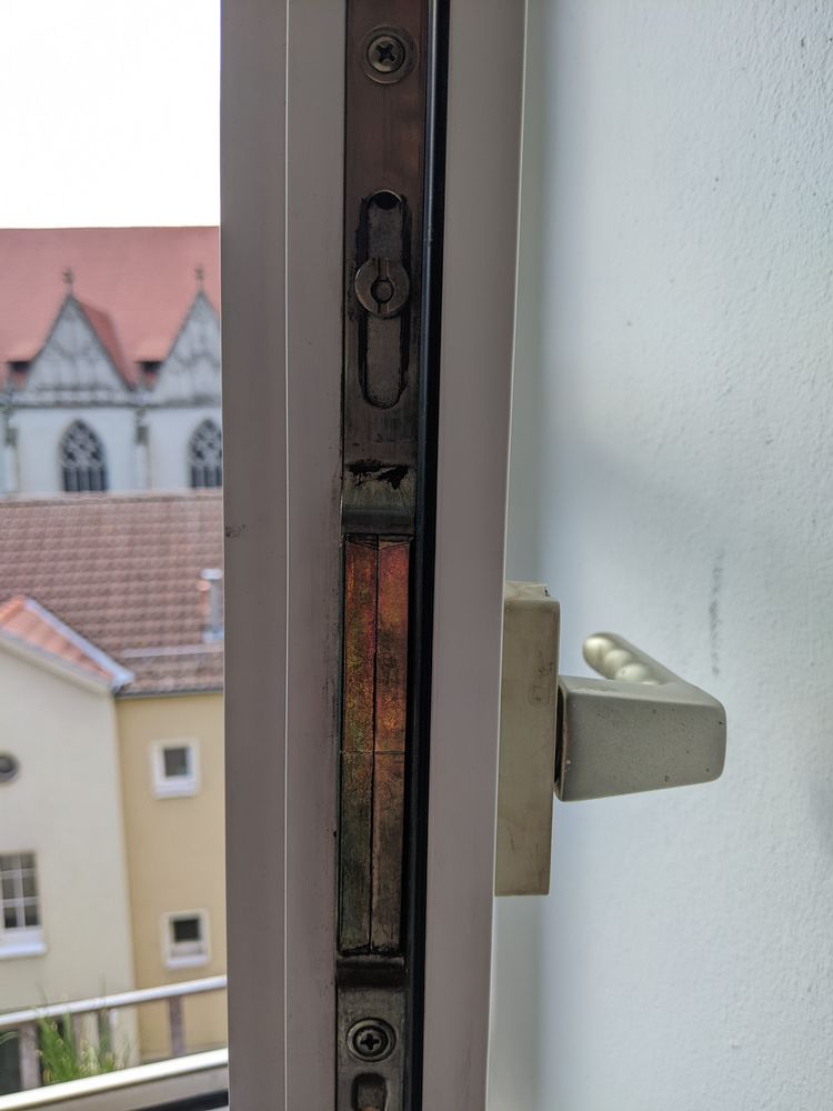

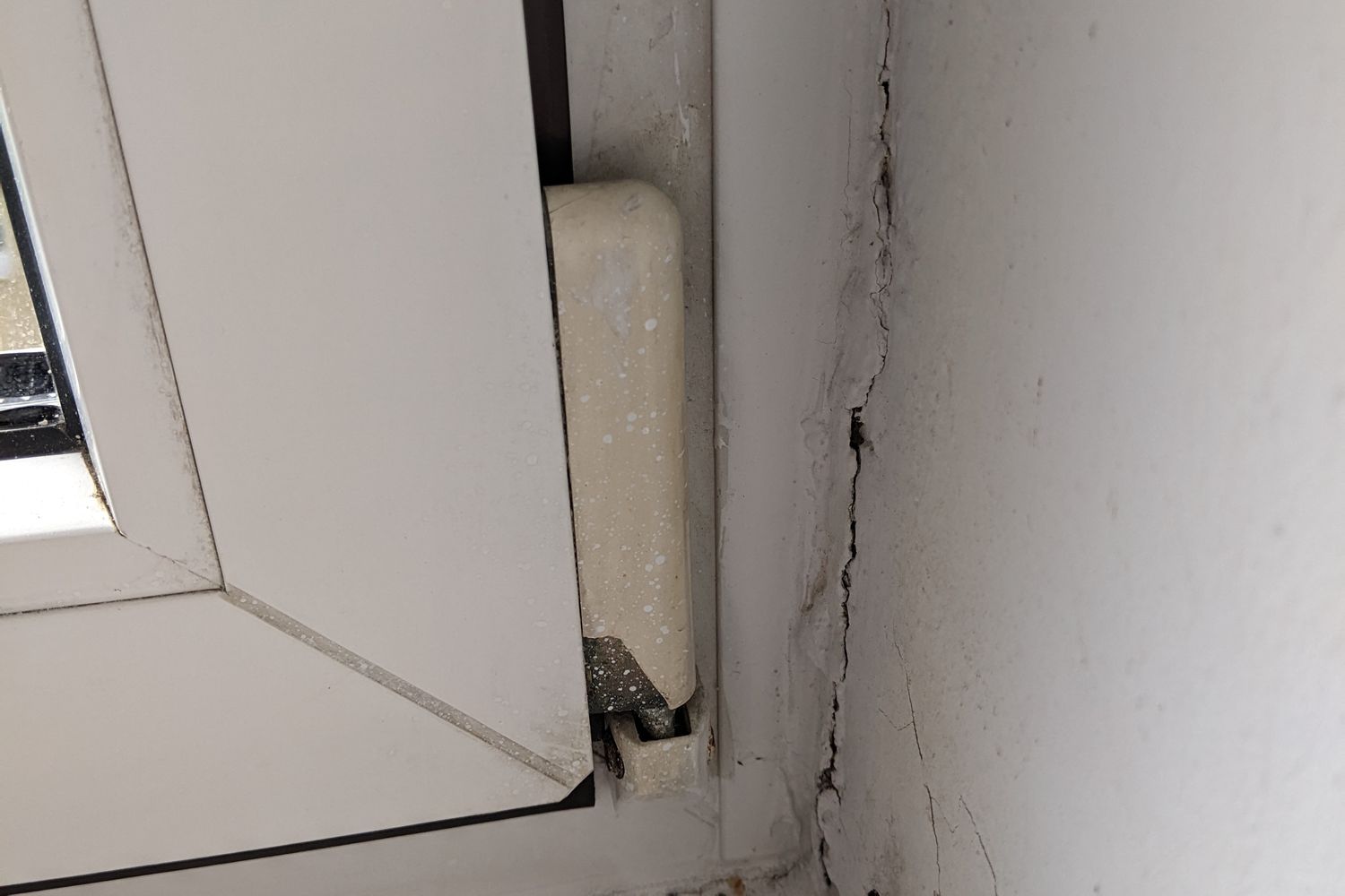

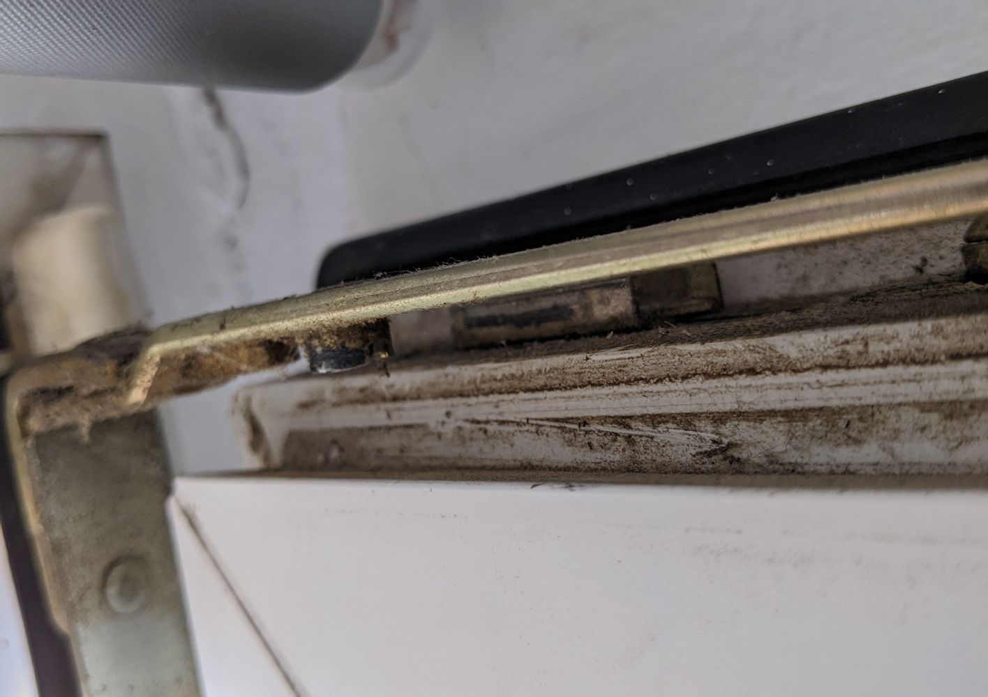

    Guten Tag,
    ich habe mein Fenster in einer unglücklichen Position geöffnet und kann es nicht mehr schließen.
    Der Griff lässt sich nach oben hin nur noch bis ca. 75% drehen.
    Die Bolzen an der Seite scheinen in Ordnung zu sein.
    Der Schieber oben bewegt sich im restlichen Bereich auch frei.
    Kann es etwas mit dem Anhebemechanismus zu tun haben wenn das Fenster frei unten in der einen Eckaufnahnme hängt.
    Oder ist doch im oberen Bereich etwas verbogen?
    Kann mir vielleicht jemand helfen?
    PS: Bilder kommen gleich hinterher

    Wegen der "Gelben" Metall teile vermute ich das Fenster ist mindetens ca. 25Jahre alt.
    Hier ist erstmal zu empfehlen die Beschläge zu "Ölen"...
    Dann Flügel in Griff in Drehstellung dann Flügel in den Rahmen und griff nach oben in kippstellung Drehen dabei gleichzeitig den Flügel oben wo er Absteht gegen den Rahmen drücken...

    Ölen aber bitte mit Silikonspray.
