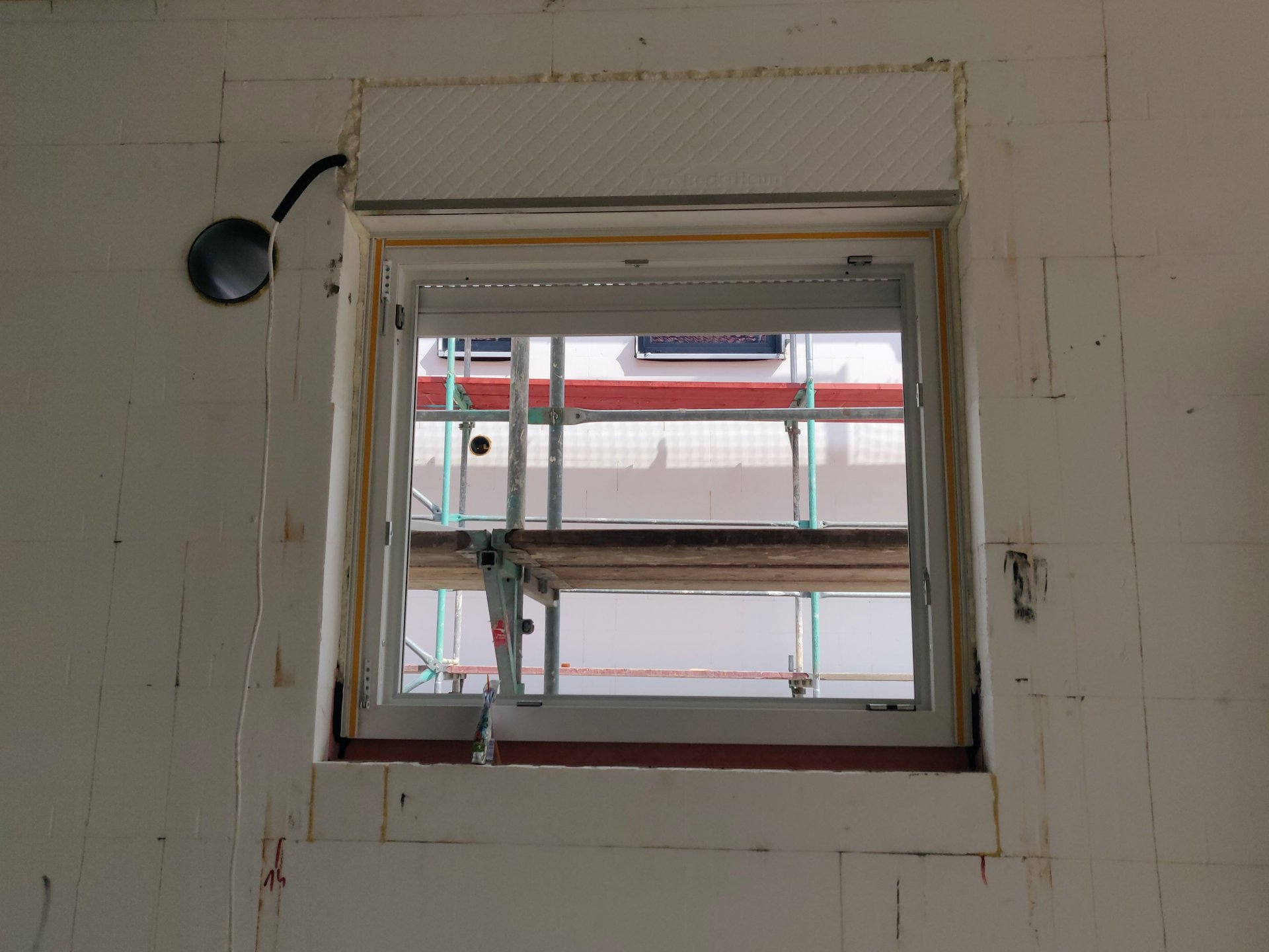

    Wenn´s ein Trost ist: Alles was wir heute als Allgemein Anerkannte Regel der Technik kennen hat mal als nicht den (Damaligen) Allgemein Anerkannten Regeln der Technik entsprechende Neuerung angefangen. Später wurde es Stand der Technik und viele Jahre später wurde daraus "Plötzlich" eine Anerkannte Regel der Technik was wiederum so mancher nicht mit bekommen hat.
    Heute wird oft der Stand der Technik gefordert/vereinbart weil die Anerkannten Regeln der Technik (Manchmal) als nicht mehr zeitgemäß angesehen werden.

    Bei unserem "Styroporhaus" sind an allen Fenstern (auch den 2 m breiten Terrassentüren) systembedingt seitlich, oben und zum Teil auch unten 5 cm Styropor (nicht Styrodur). Als Schrauben wurden auch nur 7,5 x 150 verwendet. Bisher hält alles.

    Natürlich ist das niemals "fachgerecht" oder sonstwie als "am Bau schon okay" herauszureden, wenn man irgendwo einfach xy cm dick Käsekuchen aufdoppelt, wo im Plan etwas anderes stand. Ob es Pfusch ist, wenn man Pfusch macht, wo Pfusch gezeichnet war, ist hingegen eine philosophische Frage. Meist entsteht Murks dann, wenn der Bauherr irgendetwas will, was ordentlich konstruiert nett gesagt schwierig ist, er sich aber auf Pinterest & Co darin verliebt hat, dieses Detail so oder ähnlichst haben zu wollen.
    Ich würde mich hier nicht zuerst fragen, ob das Fenster auch im Dämmgedöns hält. Sondern 1. wer da etwas anders ausgeführt hat als im Plan, und 2. warum. Ist hier 3. überhaupt die Säule oder die Fensteröffnung an der falschen Position ?
    Eine häufige Fehlerquelle ist, Maße auf "Fixpunkte" zu beziehen, die zum fraglichen Zeitpunkt noch gar nicht vorhanden sind. Also z.B. die Position von Säule und Fensterlaibung ab einer Mauerkante zu messen, die vor der Anbringung des WDVS so noch garnicht da ist. Daß Bauarbeiter die Dicken von Dämmschichten nicht subtrahieren können, ist wohl die häufigste Ursache für Fehlpositionierte Maueröffnungen (und leider gar falsche Hauspositionen, auch in der Höhe).
    Also: weg mit dem Fokus auf das akut sichtbare Fehlerchen, bevor am Ende das ganze Haus abzureißen ist, weil irgendein Depp die Maurer- und Betonbauerarbeiten im Geiste an ein "mit Dämmgedöns geltendes" Schnurgerüst angelegt hat; und ersteinmal jedes Istmaß auf den Prüfstand !
    Dieses Brutto-Netto-Vermessen ist des Teufels Liebling ;-)
