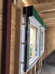

    Hallo liebes Forum,
    meine Frau und ich sind neu hier im Forum und hoffen auf eure fachmännische Hilfe bei einem Problem welches uns heute auf unserer Baustelle erwartet hat.
    Erstmal zu unserem Projekt:
    Wir haben einen Altbau (Bj.1958) innerhalb der Familie übernommen und sind gerade dabei eine Kernsanierung/ einen Umbau durchzuführen. Dazu haben wir uns zunächst einen Architekten zur Seite geholt, der mit uns alles planen soll und auch die Bauleitung übernehmen soll, da wir beide aufgrund des Jobs nicht wirklich Zeit dazu haben.
    Im März 2018 wurde dann endlich der alte Dachstuhl abgerissen und ein neuer errichtet, das Dach wurde gedeckt und der Fesnterbauer kam um die Fensteröffnungen zu vermessen. So auch an den neuen Dachgauben (1x 6m 1x 9m lang), hier sollen insgesamt 10 Fenster samt Rolladen (Kasten innenliegend) eingesetzt werden. Laut Architekt sollen die Gauben anschließend von außen mit 16mm Isolierung+Putz gedämmt werden.

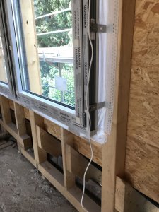

    Die Fenster werden seit gestern eingebaut. Als wir heute auf die Baustelle kamen, um die Fenster zu bestaunen, fing ich tatsächlich an zu staunen. Allerdings nicht weil sie so schön aussahen, sondern weil mir die Art der Montage höchst merkwürdg vorkommt (siehe Bilder).
    1. verlieren wir nun auf den 16m Gaube etwa 25cm Raumtiefe.
    2. mit einer Fassadendämmung von 16cm außen, werden das ziemliche Schießscharten.
    Nun die Frage, ist es "normal", dass Fenster in eine neue Dachgaube auf diese Weise eingebaut werden? Ich mach mir da tatsächlich schon etwas Sorgen, dass Sie sich vermessen haben und uns das jetzt als "normal" unterjubeln wollen.
    Ich hoffe wir haben keine Infos vergessen. Falls noch Fotos von außen benötigt werden, kann ich die nachreichen. Leider sind die Fenster aktuell noch nicht zu öffnen.
    Für eure Hlfe sind wir euch schon jetzt dankbar.
    Viele Grüße
    Tobias

    Also, fachgerecht montiert sieht das aus, aber das wolltest Du sicherlich nicht wissen.

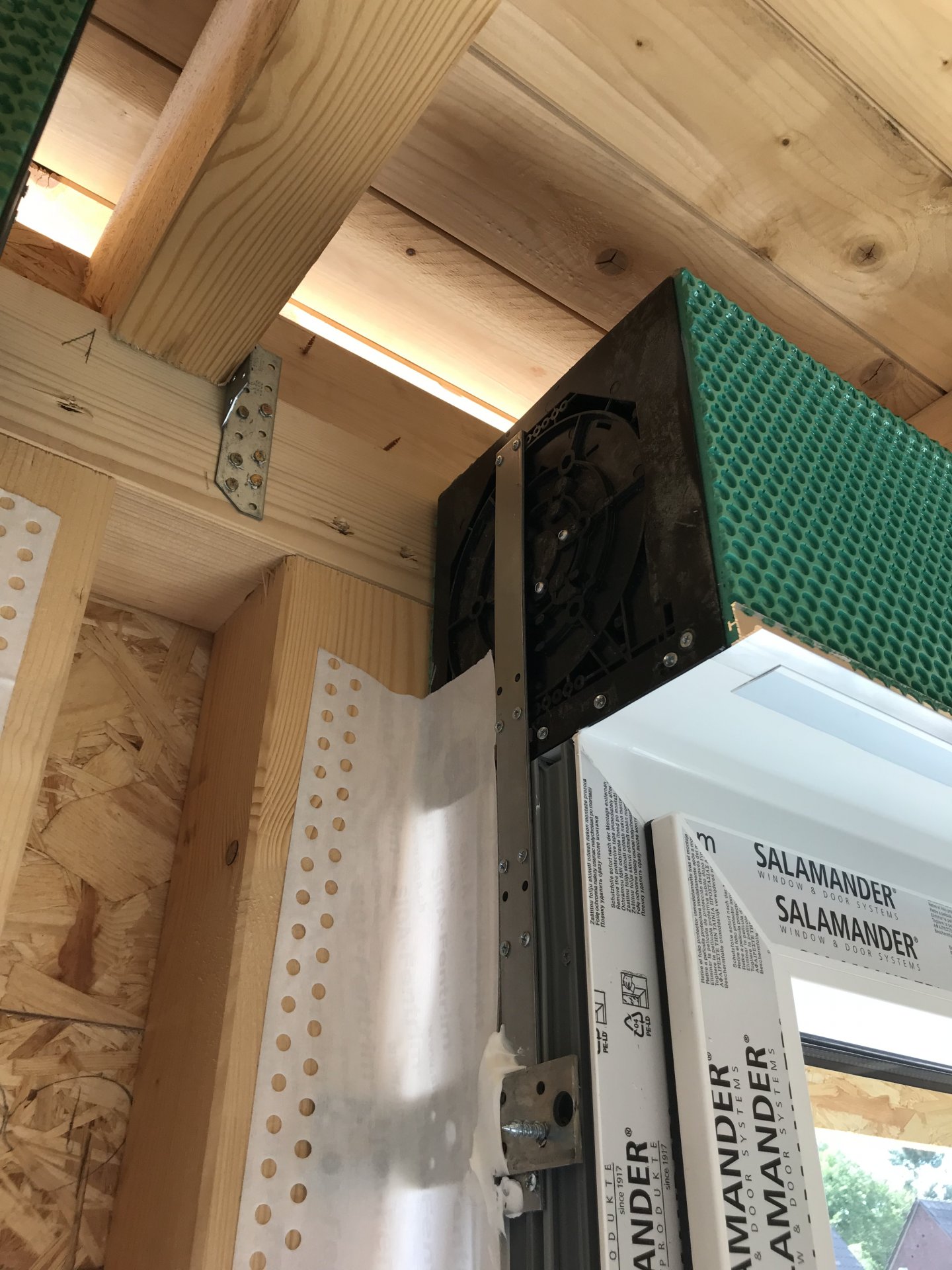

    Die Frage ist, wer hat sich das so, wie es jetzt aussieht, ausgedacht. Gab es ein Planungsdetail dazu? Wenn der Wunsch nach innenliegendem Rolladenkasten da ist (warum eigentlich), tja dann hat er innen zu liegen. So und den Sturz kann er mal nicht eben wegsägen, oder die Fenster wären kleiner geworden.
    Man muß jetzt hier den Werdegang von Planung bis Ausführung nachvollziehen.
    Das das Kacke aussieht und ist, darüber müssen wir nicht diskutieren. Ob die aus bauphysikalischer Sicht dort richtig sitzen, hängt von der Planung ab. Irgendwer muß sich was dabei gedacht haben....

    Auch wenn es nicht mein Gewerk ist, hätte ich die Rollläden nach aussen gesetzt. Kommt die Dämmung nach innen oder außen ? Bei Dämmung außen, sollten die Rollläden und Fenster nach außen.

    Meiner Ansicht nach Planungsfehler das Fenster liegt jetzt außerhalb der Tragebene, die Öffnung ist schlichtweg zu klein, vor allen wird wenn es sauber aussehen soll ja der komplette Raum wesentlich kleiner.

    Eigentlich geht nur auf die 'Schnelle' die Brüstungshöhe zu senken, vermutlich einfacher als oben.

    Ich denke, hier ist das Wort : "innenliegend" ganz einfach zu wörtlich genommen worden (weil man keinen vorgesetzten Kasten haben wollte). So und da schwant mir was....

    Vllt misst der TE einmal den Kasten in der Tiefe, das Ständerwerk plus den kleinen oberen inneren Versprung die 16 cm können wir gerade noch addieren und dann voila wird der Kasten innen bündig stehen oder fast.

    Ich würde gucken, ob man die Fenster 10 cm tiefer setzen kann (ich weiß, Sturzhöhe innen, Absturzsicherung) und dann rein in die Wand.

    Da wurde beim Aufmaß der Rolladenkasten nicht berücksichtigt. Miss das Fenster mal ohne den Kasten. Und Vergleiche mit der Öffnung.
