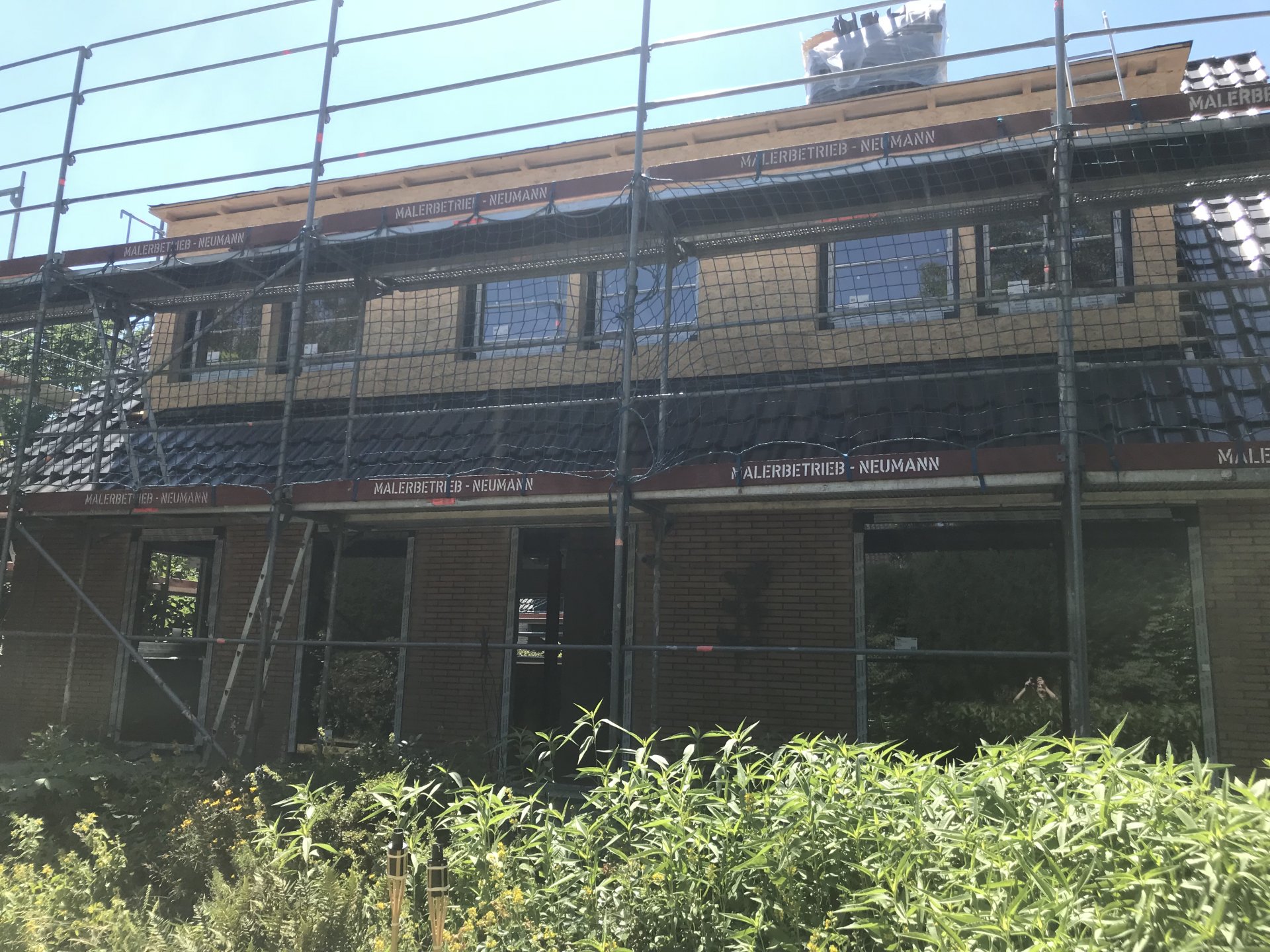

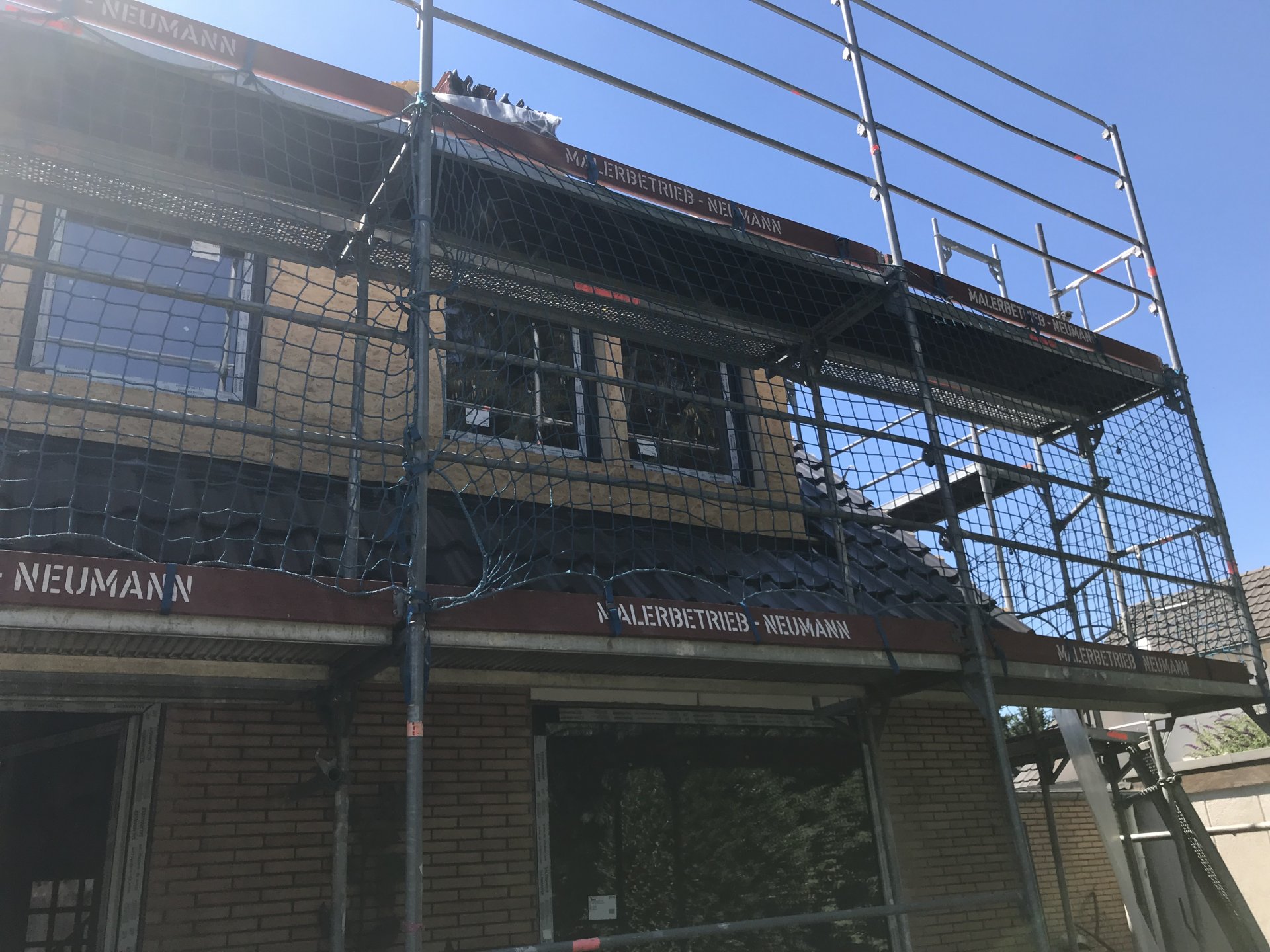

    Leute nicht so schnell, für mich sieht das so aus, als sei das gewollt. Auf dem ersten und dem letzten Bild sieht man außen einen Mittelpfosten, an dem die Rolladenschiene press anliegt.
    Wir kennen doch den inneren Wandaufbau noch gar nicht, ich könnte mir vorstellen, dass die Wand nach innen noch ziemlich dick wird und das Fenster dann wieder in der richtigen Ebene liegt.
    Ein Foto von außen stützt hoffentlich meine These.

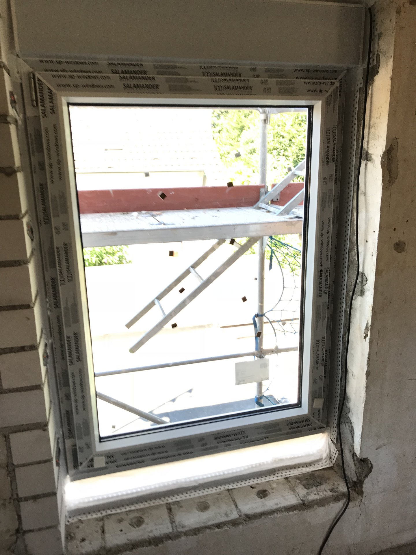

    Also wir wollten die Fenster innen bündig mit der Wand haben und dann eben auch keine Fensterbank...staubt eh nur zu;).
    Leider wollten wir eigentlich keinen kleineren Raum, also die Fenster innen bündig IN der Leibung.
    Was mich aber irritiert ist der spalt zwischen dem Fensterrahmen und der den Holzbalken.
    Ist das nicht nacher ein problem bezüglich Dichtigkeit Wärmebrücke und Schallisolierung?

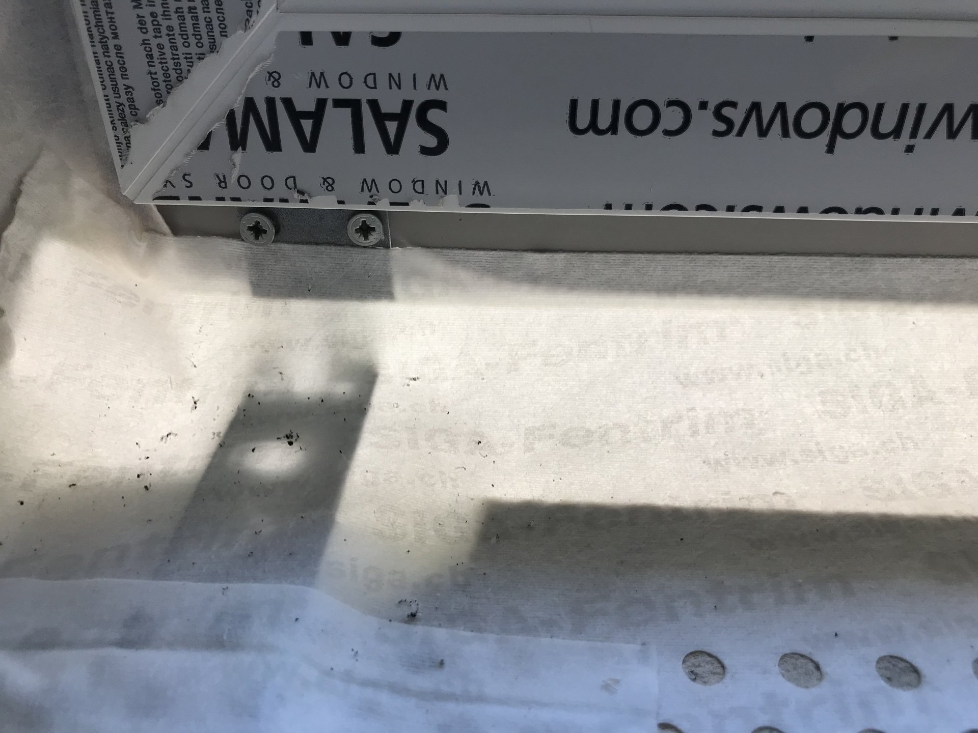

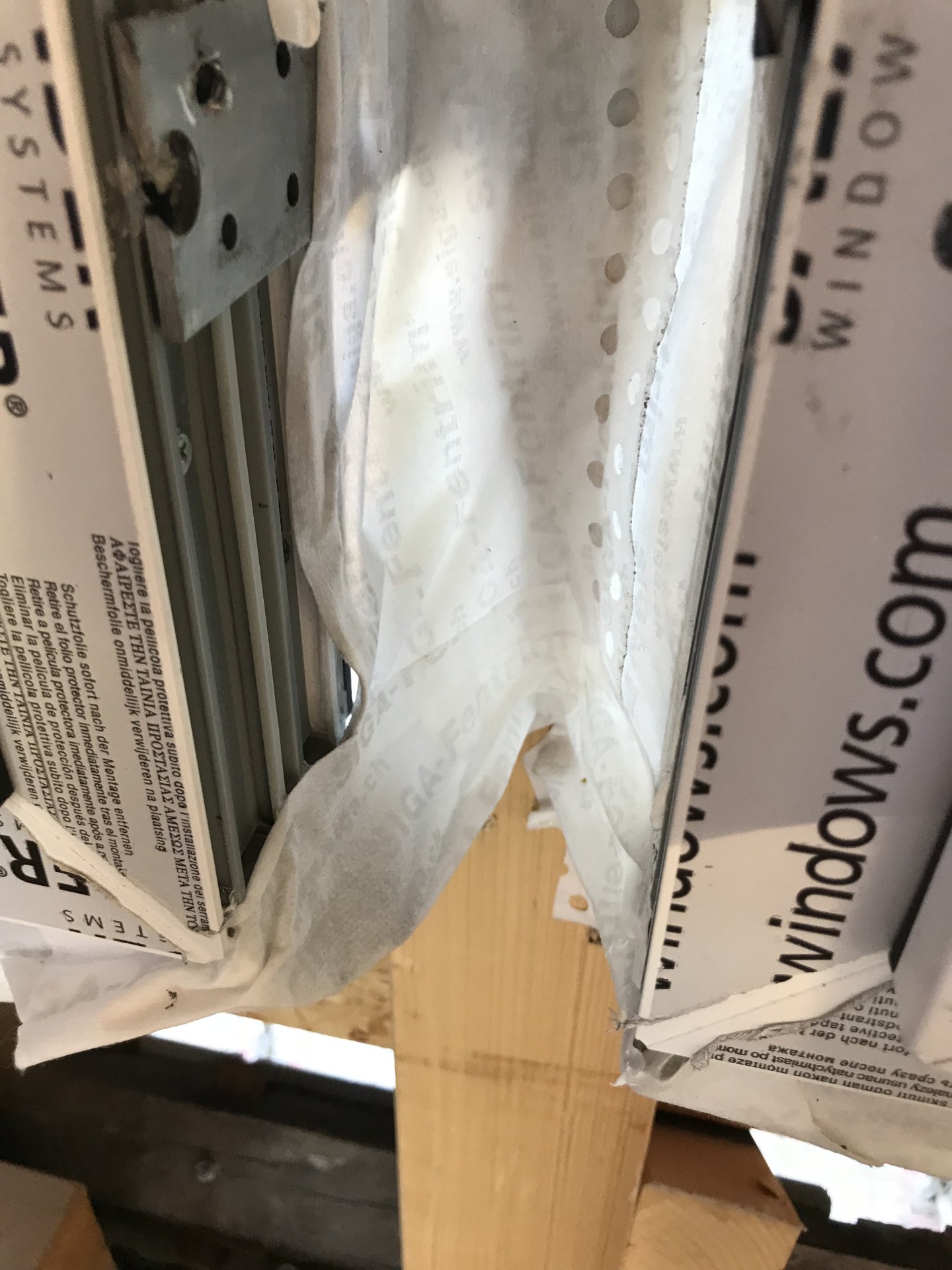

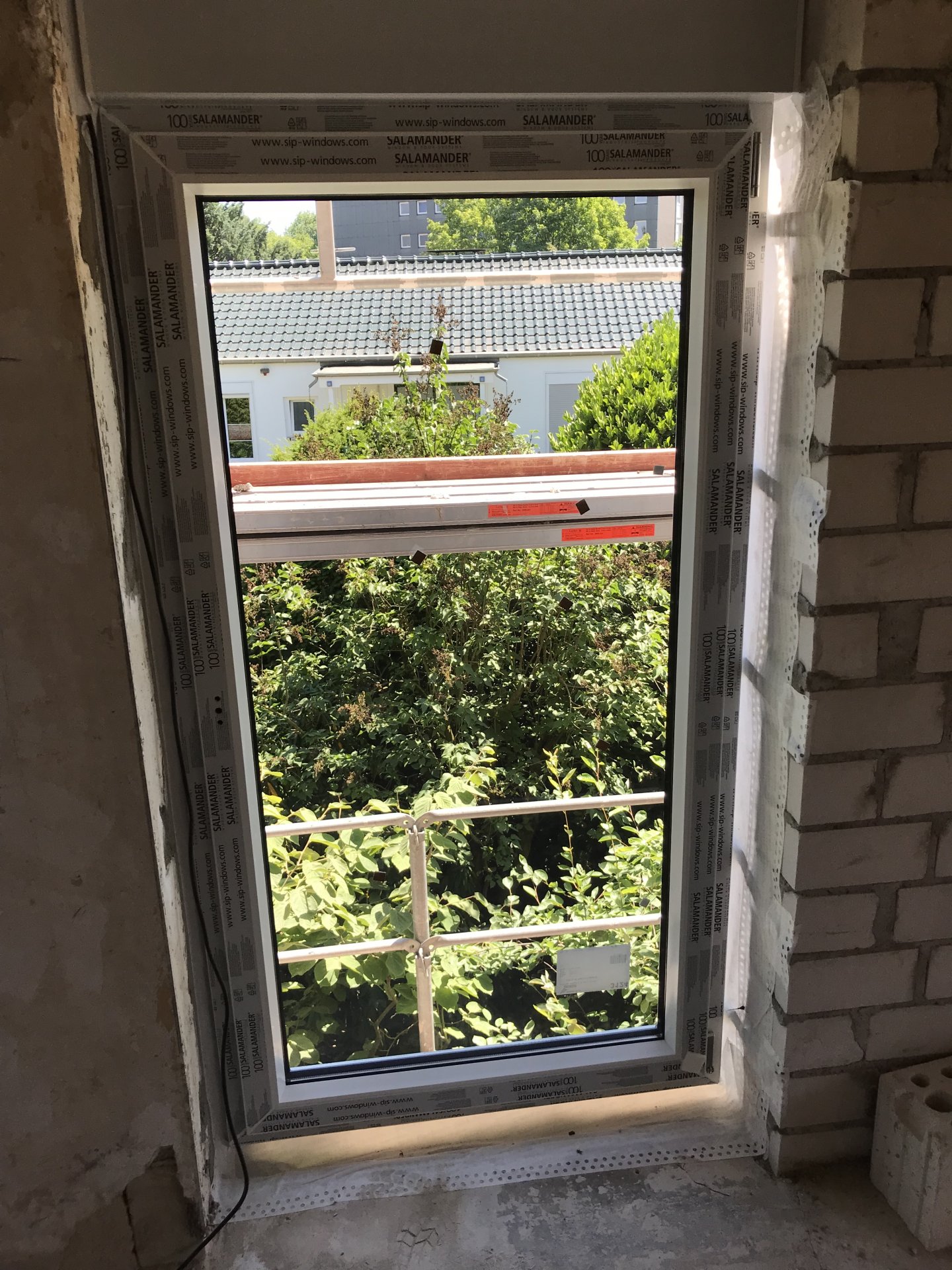

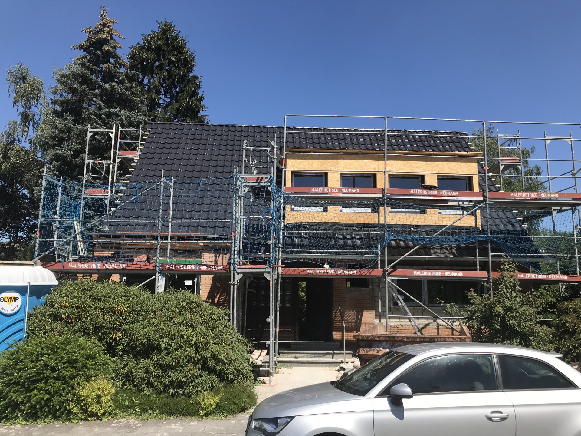

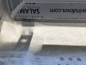

    Hi,
    also im Anhang nochmal ein paar Bilder, auch von außen.
    Ich habe mit dem Architekten gesprochen. Er die Variante "Mischkonstruktion", hat er wohl schon etlche Male so gemacht. Es wird außen nur etwa 6 cm Dämmung auf die Gaube aufgebracht und von innen - wie SIL und Fabian Weber vermutet haben - ein kompletter Wandaufbau mit zusätzlicher Dämmung 20cm. Er meint der Vorteil liegt in jedem Fall beim Schallschutz. Abdichtungstechnisch sieht er da keine Probleme...konnte ich nicht glauben, daher bin ich nochmal mit nem Bekanten (seit 30 Jahren Bauleiter) durchgegangen und haben uns das angesehen. Er sagte, kann man prizipiell so machen, nur wie ihr auch schon befürchtet habt, zweifelt er die Möglichkeit zur Abdichtung an.
    Morgen gehts weiter...

    Dein Architekt ist doch ein *piiiiep*
    Also, die 20 cm Wand, toll, dann guckt der Rolladenkasten da wie ne Warze hervor, ist doch unmöglich sowas.
    So, nu will er da also ne Wand einbauen. Hast Du mal gesehen, wie schön die Schrauben da bei den Fensterbefestigungen rausgucken? Abgesehen davon, wie blöd muß man sein, da erst die Fenster reinzuwracken um dann noch ne Wand davor zu bauen, wo man die Fenster hätte schön dran befestigen können? Viel Spaß, die ganze Sch...e da luft und wind und schlagregendicht zu bekommen. Gerade auch, weil da noch die Rolladen-Führungsschienen sind. Putzproblem wurde schon angesprochen
    Fensterbank: da bei dem gemauerten Fenster, da bekommst Du doch auch eine? Ich bleibe dabei, reiß die Fenster raus, setz die die paar cm tiefer, Platz ist ja da, und dann raus nach draußen damit.
    Wenn ich mir die dünnen Gaubenwangenwändchen da an der 4-fenster-Gaube so ansehe und dann noch den Dachüberstand dazu, wird mir schwummerig, wenn ich da an den Putz denke. So, dann OSB mal innen, dann mal außen, was ist das alles für ein Murks?
    Hier ist etliches nicht zu Ende gedacht worden.

    Da muss der Fensterbauer halt nochmal ran, wenn der Zimmerer das geändert hat, aber interessant ist das neue 2.Foto was wird denn das wenn es fertig ist oder soll da eine WL noch darunter.... die Aussen Bank sitzt ja schon - zumindest sieht es so aus ..

    Vor Änderung vielleicht.auch noch prüfen, ob eines der Fenster eventuell "2. Rettungsweg / Anleiterpunkt" sein soll? Dann bräuchte es im Lichten B/H = 90cm/120cm.
    Nur als Idee...

    Ich sehe das bis jetzt noch nicht so eng, wie die beiden Kollegen, liegt vielleicht auch daran, dass ich erstmal wissen möchte, wie es denn nun wird und vielleicht am Grundvertrauen in den Architekten, hehe. Die Dampfbremse ist ja schon teilweise ganz gut geklebt, an anderer Stelle wiederum nicht so dolle. Rund um den Rolladenkasten fehlt sie ganz. Dass die Winddichtung außen auch schon geklebt ist, wundert mich allerdings, oder haben die mittlerweile auch die Dämmung gemacht?

    Nein Fabian das muss alles nachgearbeitet werden, entweder stimmt die BRH nicht oder die Fenstergröße und wenn im DG der Tragrahmen dann kommt dichtet und befestigt man an diesem dann richtig.

    Hab ichs mit den Augen? Wo ist da ne geklebte Dampfbremse?
